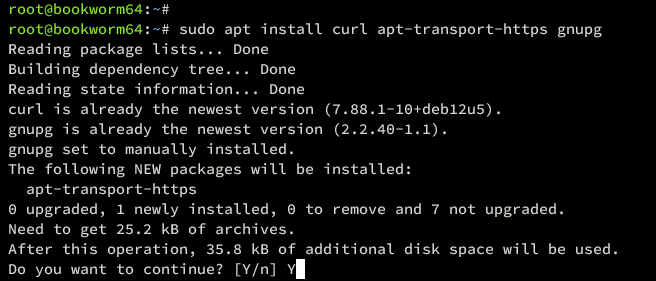

Führe zunächst den folgenden Befehl aus, um grundlegende Pakete für die Verwaltung des Repositorys zu installieren. Gib y ein, um die Installation zu bestätigen.
sudo apt install curl apt-transport-https gnupg
Basisdepots installieren

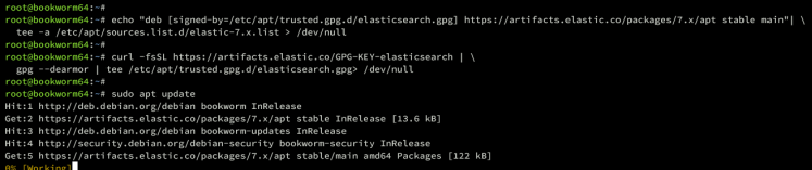

Führe nun den folgenden Befehl aus, um das Elasticsearch 7.x Repository zu deinem Debian 12 Server hinzuzufügen.
echo "deb [signed-by=/etc/apt/trusted.gpg.d/elasticsearch.gpg] https://artifacts.elastic.co/packages/7.x/apt stable main"| \
tee -a /etc/apt/sources.list.d/elastic-7.x.list > /dev/null
Füge dann den GPG-Schlüssel für das Elasticsearch-Repository mit dem unten stehenden Befehl hinzu.
curl -fsSL https://artifacts.elastic.co/GPG-KEY-elasticsearch | \
gpg --dearmor | tee /etc/apt/trusted.gpg.d/elasticsearch.gpg> /dev/null
Als nächstes aktualisierst du dein Debian-Repository mit dem folgenden Befehl.
Repo elasticsearch hinzufügen

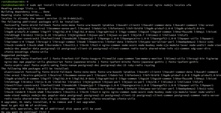

Sobald das Repository aktualisiert ist, installierst du die Abhängigkeiten für Zammand mit dem folgenden Befehl. Gib Y ein, um die Installation zu bestätigen.
sudo apt install libimlib2 elasticsearch postgresql postgresql-common redis-server nginx nodejs locales ufw
deps installieren

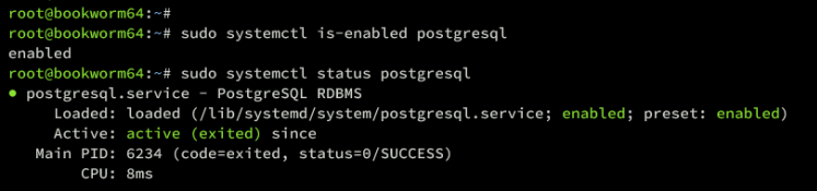

Sobald alles installiert ist, überprüfe jeden der Dienste, um sicherzustellen, dass der Dienst läuft und aktiviert ist.
Überprüfe den PostgreSQL-Server mit diesem Befehl.
Unten kannst du sehen, dass PostgreSQL läuft und aktiviert ist.

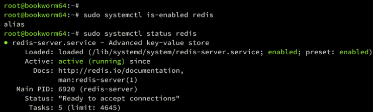

Überprüfe den Redis-Server mit dem folgenden Befehl.
sudo systemctl is-enabled redis
sudo systemctl status redis
Du siehst unten, dass Redis läuft.
Redis verifizieren

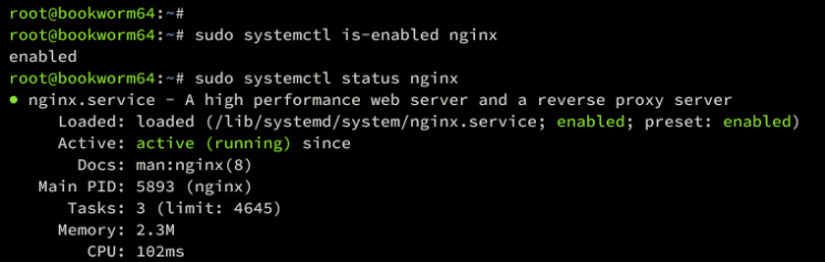

Überprüfe nun Nginx mit dem folgenden Befehl.
sudo systemctl status nginx
Der Nginx-Webserver sollte wie folgt laufen und aktiviert sein:
nginx verifizieren

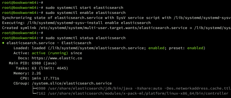

Zuletzt führst du den folgenden Befehl aus, um Elasticsearch zu starten und zu aktivieren.
sudo systemctl start elasticsearch
sudo systemctl enable elasticsearch
Überprüfe ihn dann mit dem unten stehenden Befehl. Du solltest sehen, dass Elasticsearch läuft und aktiviert ist.
sudo systemctl status elasticsearch
verifiziere elasticsearch

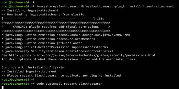

Installiere das ingest-attachment Plugin für Zammad mit dem unten stehenden Befehl elasticsearch-plugin.
/usr/share/elasticsearch/bin/elasticsearch-plugin install ingest-attachment
Gib y ein, um die Installation zu bestätigen. Wenn du fertig bist, erhältst du die folgende Meldung.
elasticsearch plugin installieren
Starte nun die elasticsearch mit dem unten stehenden Befehl neu.
sudo systemctl restart elasticsearch

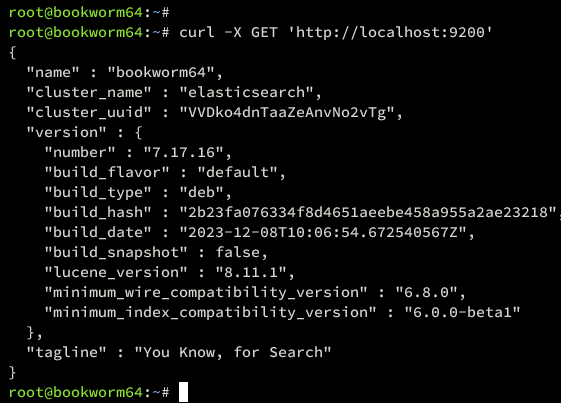

Überprüfe abschließend mit curl, ob die Elasitcsearch läuft.
curl -X GET 'http://localhost:9200'
Du kannst unten sehen, dass Elasitcsearch auf einem Debian-Server läuft.
elasticsearch testen

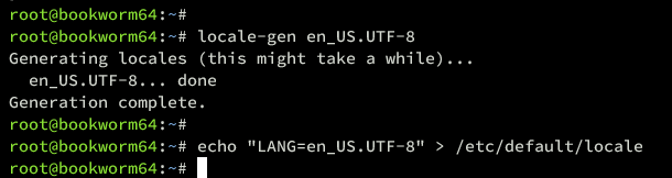

Standard-Locale einrichten
Damit Zammad richtig funktioniert, musst du das Standard-Locale auf en_US.UTF-8 einstellen.
Führe den folgenden Befehl aus, um die Locale en_US.UTF-8 zu erzeugen.
locale-gen en_US.UTF-8
Richte dann die Standard-Locale en_US.UTF-8 ein, indem du eine neue Konfiguration in die Datei /etc/default/locale einträgst.
echo "LANG=en_US.UTF-8" > /etc/default/locale
Gebietsschema einrichten

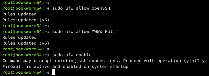

Führe nun den Befehl ufw aus, um die Profile OpenSSH und WWW Full zu aktivieren.
sudo ufw allow OpenSSH
sudo ufw allow "WWW Full"
Aktiviere dann UFW mit dem folgenden Befehl. Gib zur Bestätigung y ein und starte UFW.
sudo ufw enable
Sobald es aktiviert ist, siehst du Folgendes:
ufw-Einrichtung

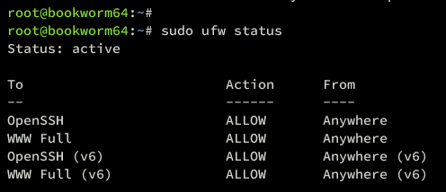

Wenn UFW aktiviert ist, führe den unten stehenden Befehl aus, um es zu überprüfen.
sudo ufw status
Du siehst UFW mit dem Status Aktiv und den aktivierten Profilen OpenSSH und WWW Full.
ufw prüfen

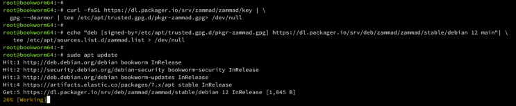

Führe den folgenden Befehl aus, um den GPG-Schlüssel für das Zammad-Repository hinzuzufügen.
curl -fsSL https://dl.packager.io/srv/zammad/zammad/key | \
gpg --dearmor | tee /etc/apt/trusted.gpg.d/pkgr-zammad.gpg> /dev/null
Füge nun das Zammad-Repository für Debian 12 mit dem folgenden Befehl hinzu.
echo "deb [signed-by=/etc/apt/trusted.gpg.d/pkgr-zammad.gpg] https://dl.packager.io/srv/deb/zammad/zammad/stable/debian 12 main"| \
tee /etc/apt/sources.list.d/zammad.list > /dev/null
Aktualisiere dein Debian-Repository mit dem folgenden Befehl.
zammad repo hinzufügen

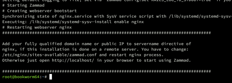

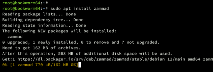

Sobald das Repository aktualisiert ist, installiere Zammad mit dem folgenden Befehl.
sudo apt install zammad
Unten siehst du die Installation von Zammad:
Zammad installieren

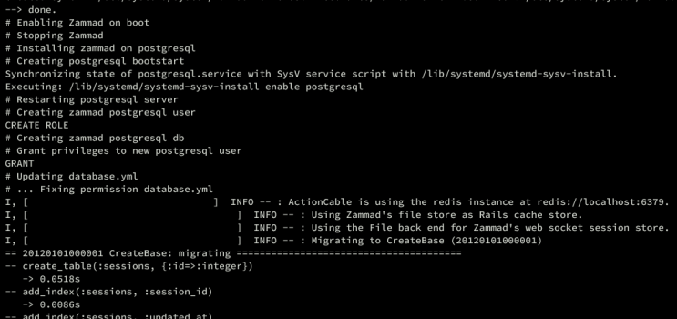

Während der Installation werden neben der Datenbankmigration auch die PostgreSQL-Datenbank und der Benutzer erstellt.
Datenbankmigration
Außerdem wird die Konfiguration des Nginx-Serverblocks erstellt.
Zammad-Installation beendet

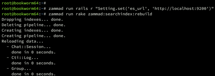

Nach Abschluss der Installation führst du den unten stehenden Befehl zammad aus, um die Integration mit Elasticsearch einzurichten und den Suchindex in Elasticsearch neu zu erstellen.
zammad run rails r "Setting.set('es_url', 'http://localhost:9200')"
zammad run rake zammad:searchindex:rebuild
elasticsearch Integration

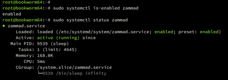

Führe abschließend den folgenden Befehl aus, um den Status des Zammad-Dienstes zu überprüfen.
sudo systemctl is-enabled zammad
sudo systemctl status zammad
Unten siehst du, dass der Zammad-Dienst auf dem Debian-Server läuft und aktiviert ist.
zammad Dienststatus

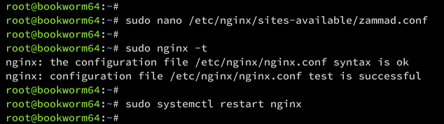

Standardmäßig erzeugt zammad eine Nginx-Serverkonfiguration, die sich unter /etc/nginx/sites-available/zammad.conf befindet. Um Zammad in der Produktion einzurichten, musst du sicherstellen, dass du die Domain-Konfiguration änderst. Außerdem musst du in der Produktion mit HTTPS sichern.
Öffne die Datei /etc/nginx/sites-available/zammad.conf mit dem folgenden nano-Editor-Befehl.
sudo nano /etc/nginx/sites-available/zammad.conf
Ändere den Standarddomänennamen in der Option server_name wie folgt:
server_name help.hwdomain.io;
Speichere und beende die Datei.
Als Nächstes führst du den folgenden Befehl aus, um die Nginx-Syntax zu überprüfen, und startest den Nginx-Dienst neu, damit er wirksam wird.
sudo nginx -t
sudo systemctl restart nginx
Unten kannst du sehen, dass der Nginx-Syntaxtest erfolgreich war.
nginx-Einrichtung

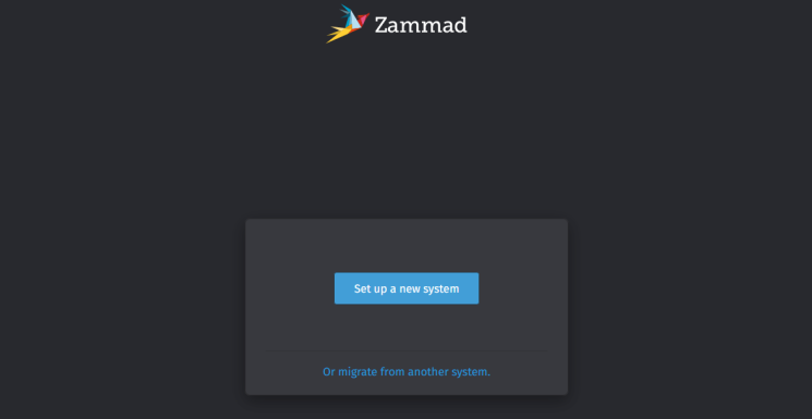

Öffne deinen Webbrowser und besuche die Installations-URL von Zammad(http://help.hwdomain.io). Klicke auf Ein neues System ein richten, um die Installation zu starten.
zammad Einstellung

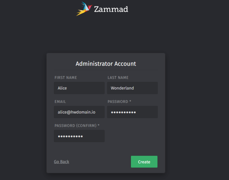

Gib nun die Daten deines Admin-Benutzers, deine E-Mail und dein Passwort ein. Klicke dann zur Bestätigung auf Erstellen.
Admin-Setup

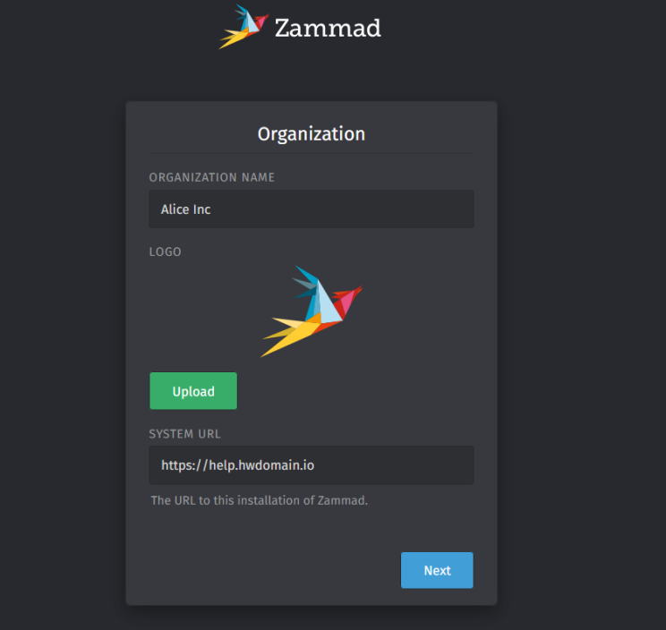

Gib den Namen deiner Organisation ein und klicke auf Weiter.
Org-Name

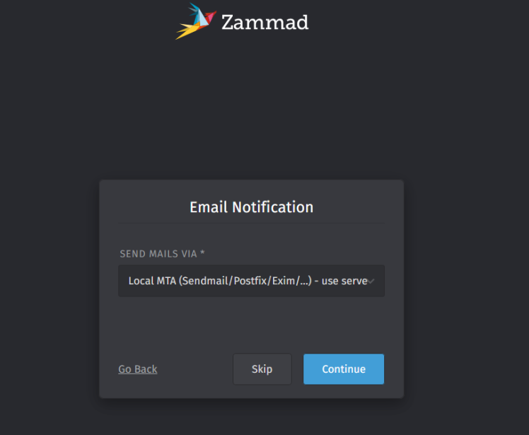

Für die E-Mail-Benachrichtigung klickst du vorerst auf Überspringen. Du kannst sie später konfigurieren.
Mail-Benachrichtigung überspringen

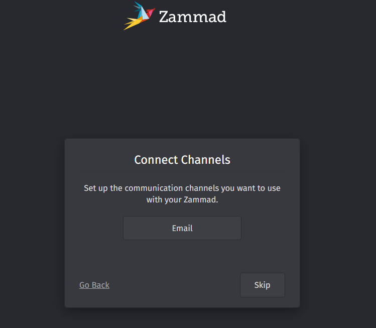

Klicke auf Überspringen für die Konfiguration des Verbindungskanals. Das kannst du auch später tun, wenn die Konfiguration abgeschlossen ist.
Kanal überspringen

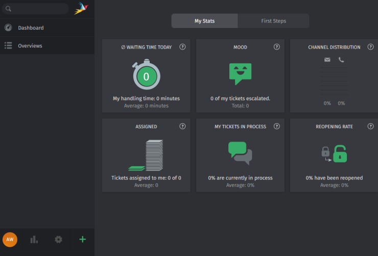

Sobald der Vorgang abgeschlossen ist, siehst du das Zammad-Administrations-Dashboard wie folgt:
zammad dashboard
