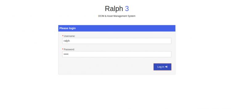

Öffnen Sie nun Ihren Webbrowser und geben Sie die URL http://your-server-ip ein. Sie sollten die Login-Seite von Ralph sehen:
Vermögensverwaltung Login

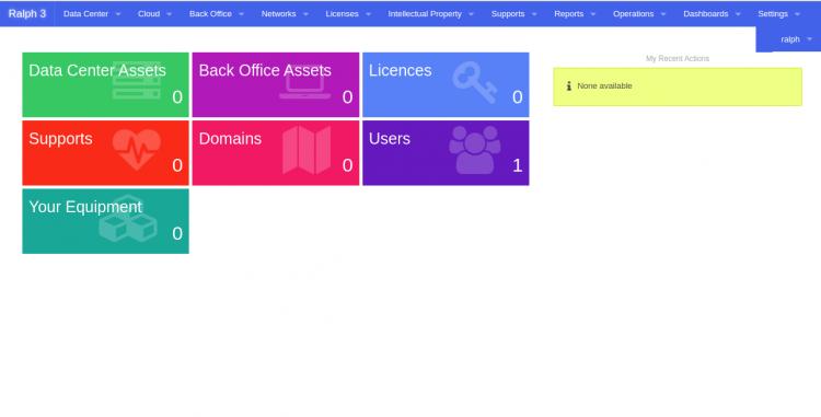

Geben Sie den Standardbenutzernamen als ralph und das Passwort als ralph ein und klicken Sie auf die Schaltfläche Anmelden. Auf der folgenden Seite sollten Sie das Standard-Dashboard von Ralph sehen:
Ralph Vermögensverwaltung
