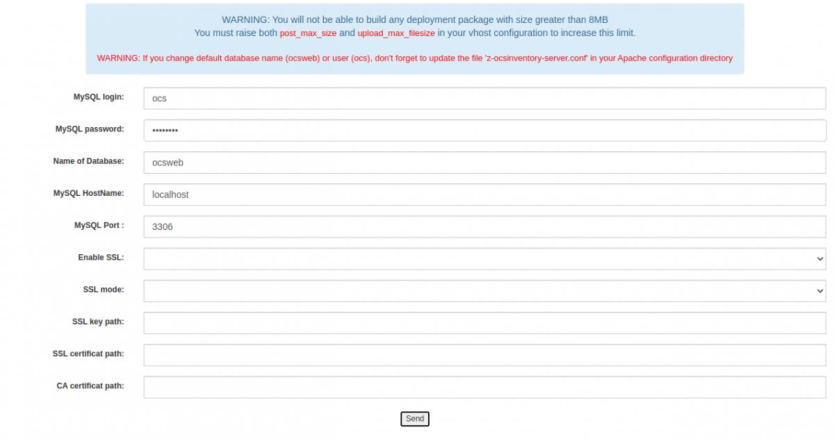

Öffnen Sie nun Ihren Webbrowser und greifen Sie über die URL http://your-server-ip/ocsreports/install.php auf die Webschnittstelle des OCS zu. Sie werden auf den folgenden Bildschirm weitergeleitet:
OCS-GUI
Geben Sie die Verbindungsdaten Ihrer MariaDB-Datenbank an und klicken Sie auf die Schaltfläche Senden. Sie sollten den folgenden Bildschirm sehen:

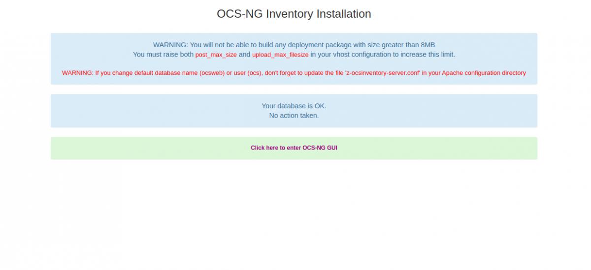

Installer
Klicken Sie nun auf die Schaltfläche Klicken Sie hier, um in die OCS-NG GUI zu gelangen. Sie werden gebeten, die Datenbankaktualisierung wie unten gezeigt durchzuführen:

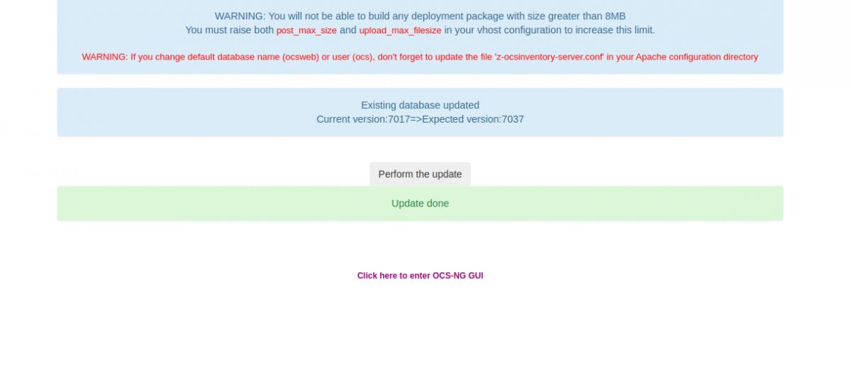

Aktualisierung der Datenbank
Klicken Sie auf die Schaltfläche Perform the update. Sobald die Datenbank aktualisiert ist, sollten Sie den folgenden Bildschirm sehen: Klicken Sie hier, um die Datenbank zu aktualisieren:
Update durchgeführt

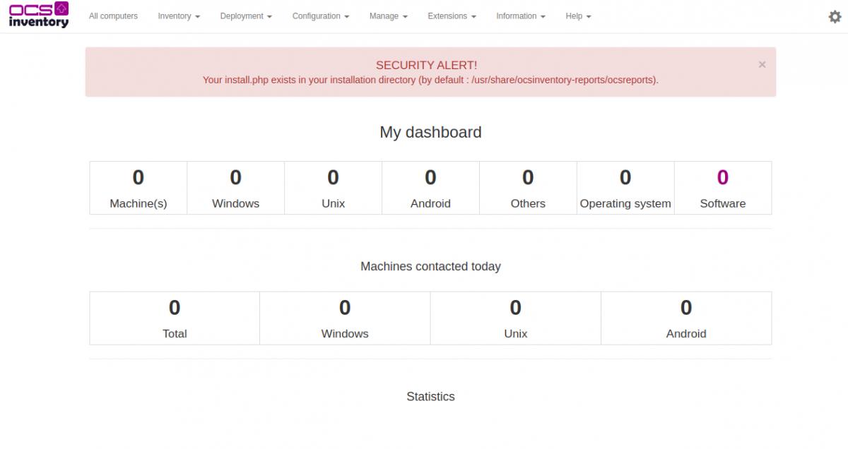

Geben Sie den Standardbenutzernamen als admin und das Passwort als admin ein und klicken Sie dann auf die Schaltfläche Senden. Auf dem folgenden Bildschirm sollten Sie das OCS-Dashboard sehen:
OCS Inventarisierungsserver-Dashboard

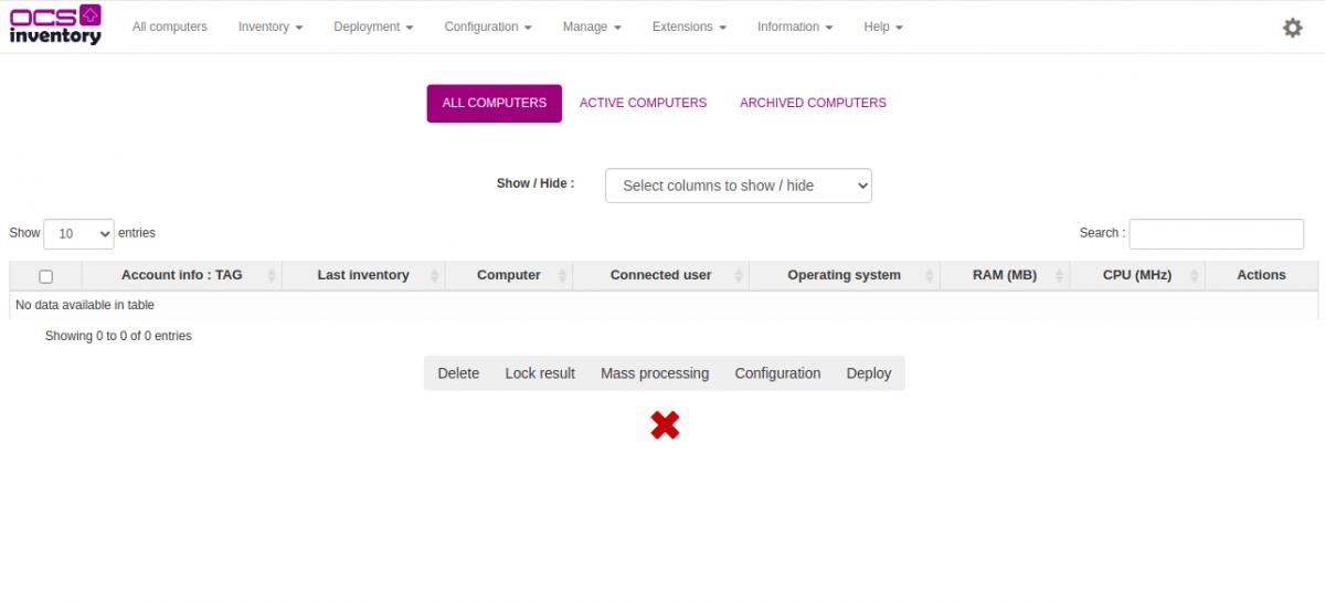

Klicken Sie auf das Menü Alle Computer. Sie sollten den folgenden Bildschirm sehen: Klicken Sie auf das Menü Alle Computer:
Inventar hinzufügen
Als nächstes wird empfohlen, das Installationsskript zu entfernen. Sie können es mit dem folgenden Befehl entfernen:
rm -rf /usr/share/ocsinventory-reports/ocsreports/install.php
