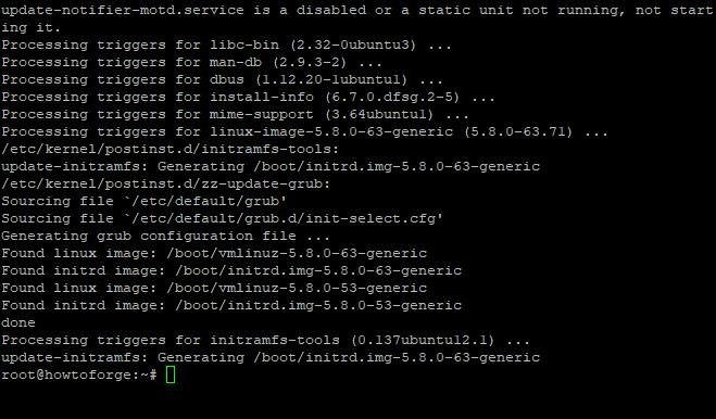

Aktualisiere dein Betriebssystem, indem du den folgenden Befehl ausführst:
sudo apt update && sudo apt upgrade -y
sudo apt update ausführt, um sicherzustellen, dass dein Ubuntu-System auf dem neuesten Stand ist. Dieser Befehl veranlasst Ubuntu, neue Ubuntu-Pakete aus den Ubuntu-Repositories herunterzuladen und auf deinem Ubuntu-Betriebssystem zu installieren. Ubuntu verwendet ein Repository (oder genauer gesagt „Repositories“), das sind Softwareverteilungszentren, aus denen Ubuntu alle seine Anwendungen bezieht.
sudo apt upgrade ist ein Ubuntu-Befehl zum Aktualisieren und Upgraden von Ubuntu-Software. Dies aktualisiert deine Ubuntu Software, was die Aktualisierung des Ubuntu Kerns, der installierten Pakete und jeder neuen Version der Ubuntu Software beinhaltet.
-y ist die Kurzform von –yes. Der Ubuntu-Befehl „apt upgrade -y“ bedeutet, dass Ubuntu automatisch „ja“ zu jeder Ubuntu Software-Update-Anfrage sagen wird.
Wenn du bei der Ausführung dieses Befehls Fehler bekommst, musst du diese eventuell mit dem Ubuntu Software Center oder über ein Terminal beheben. Du kannst dies tun, indem du sudo apt-get -f install eingibst und den Anweisungen im Ubuntu Software Center folgst, um alle Fehler zu beheben, oder du kannst den Terminalbefehl „sudo dpkg –configure -a“ verwenden, um Fehler zu beheben und dann den obigen Befehl erneut ausführen.
sudo dpkg --configure -a

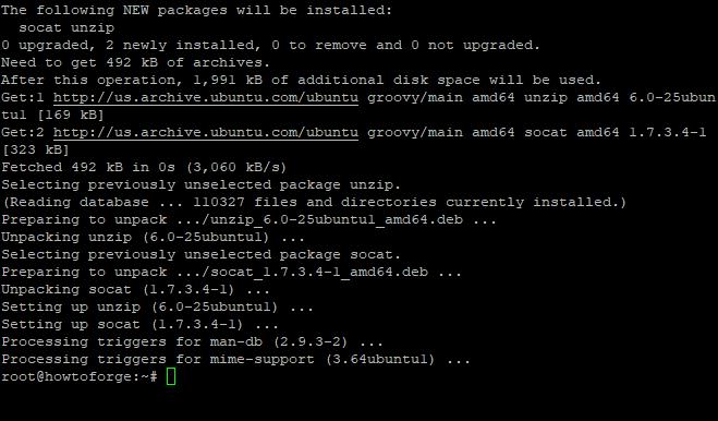

Installiere die Abhängigkeiten, indem du das folgende Kommando ausführst:
sudo apt install -y curl wget vim git unzip socat
  • curl ist für Ubuntu, um Ubuntu-Updates aus Ubuntu-Repositories herunterzuladen. wget ist eine freie Software, die in Ubuntu und anderen Linux-Betriebssystemen unterstützt wird, um Dateien über die Protokolle HTTP, HTTPS und FTP zu erhalten.
  • vim ist ein beliebter Unix-basierter Texteditor, der sowohl auf fast allen Unix-Systemen als auch auf Microsoft Windows läuft.
  • Ubuntu verwendet unzip, um Dateien aus einer ZIP-Datei zu entpacken.
  • Ubuntu verwendet socat, ein kommandozeilenbasiertes Dienstprogramm, um Verbindungen zwischen zwei verschiedenen Anwendungen zu öffnen und dabei die Standardeingabe- und -ausgabeströme oder -dateien zu verwenden.
Beispielhafte Ausgabe:
Abhängigkeiten installieren

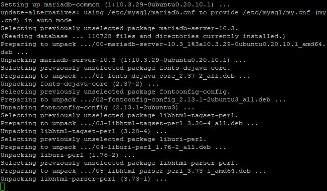

Als erstes installierst du den Nginx und MariaDB Server, indem du den folgenden Befehl in deinem Terminal ausführst:
sudo apt-get install nginx mariadb-server -y

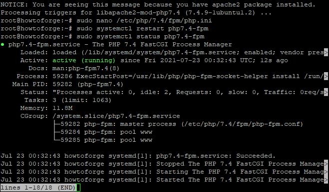

Nachdem du die php.ini-Datei bearbeitet hast, speichere und schließe die Datei und starte den PHP-FPM-Dienst von Ubuntu neu:
sudo systemctl restart php7.4-fpm
Um den Status des PHP-FPM-Dienstes von Ubuntu zu überprüfen, gib den folgenden Befehl ein:
sudo systemctl status php7.4-fpm

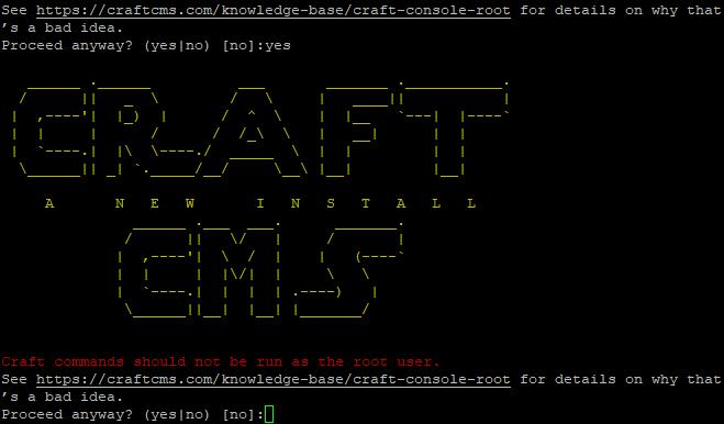

Du wirst aufgefordert, Datenbankdetails, einen Benutzernamen und ein Passwort für die Administration anzugeben.
Du musst einige Benutzerdaten für die MYSQL Datenbank angeben, damit Craft seine internen Sicherheitsschlüssel einrichten kann! Der Hostname ist ‚localhost‘, der Benutzername ist ‚craftuser‘ und das Passwort ist dasjenige, das du bei der Erstellung der MySQL-Datenbank oben gewählt hast.
An diesem Punkt sollte Composer in der Lage sein, Craft zu kompilieren und in einem Verzeichnis namens craft innerhalb deiner Webroot-Struktur /var/www zu installieren. Standardmäßig ist es nicht über das Internet erreichbar, es sei denn du hast den HTTP-Zugriff aktiviert.

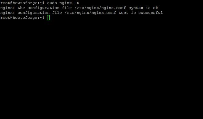

Speichere und schließe die Datei und überprüfe, ob sie funktioniert, indem du sie ausführst:
sudo nginx -t
nginx Konfiguration prüfen
Wenn es keine Fehler gibt, kannst du Nginx mit dem folgenden Befehl neu starten:
sudo systemctl reload nginx

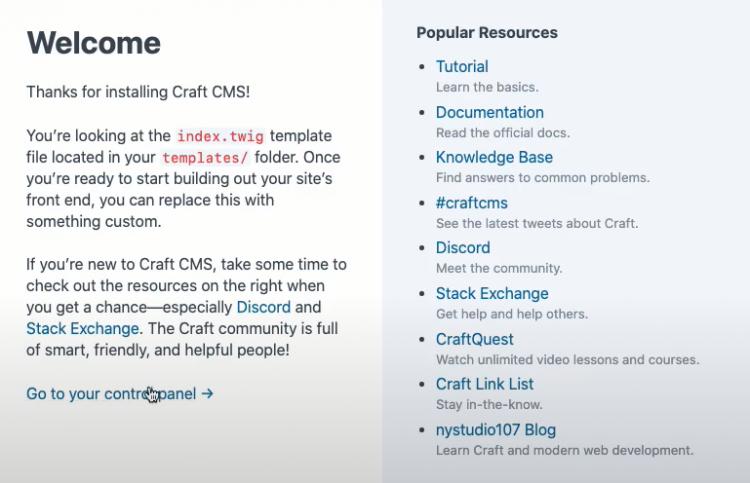

Zugriff auf das Craft CMS

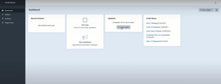

Nun, da die Dateien konfiguriert sind, können wir auf unsere Craft CMS Installation zugreifen. Richte deinen Browser auf http://craft.example.com und du solltest den Willkommensbildschirm sehen:
Klicke auf „go to your control panel“, gib die Daten deines Admins ein und klicke auf „login“. Du solltest das Standard-Dashboard sehen.
Wenn du eine Meldung wie diese „503 Unavailable“ erhalten hast:
Stelle sicher, dass du die neuesten Updates für Craft, das Craft-Theme und das Craft-Plugin hast. Wenn das nicht hilft, versuche die nächsten Schritte: Stelle sicher, dass die Ordnerberechtigungen von Craft korrekt sind, wie in diesem Artikel beschrieben. Diese Dateien sollten Root gehören und Craft sollte keine Schreibrechte auf einen seiner Ordner haben.
Herzlichen Glückwunsch! Nun hast du CraftCMS erfolgreich auf Ubuntu 20.04 installiert. Lass uns ein paar Websites erstellen! Wie immer, zögere nicht, Kommentare oder Vorschläge unten zu hinterlassen.
