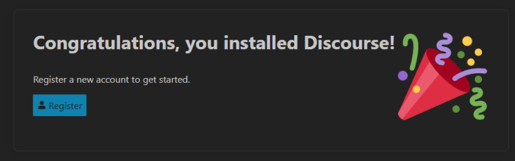

Schritt 10 – Zugriff und Abschluss der Discourse-Installation
Du kannst auf das Forum zugreifen, indem du die URL https://discourse.example.com in deinem Browser aufrufst. Du erhältst den folgenden Bildschirm.
Discourse Setup Home

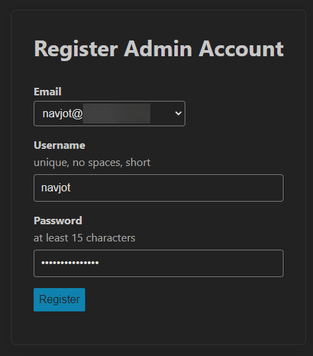

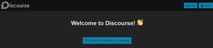

Klicke auf die Schaltfläche Registrieren, um fortzufahren. Die E-Mail-ID, die du in der Datei app.yml angegeben hast, wird für dich vorausgefüllt.
Discourse Admin-Konto erstellen
Klicke auf die Schaltfläche “ Registrieren „, um das Administratorkonto zu registrieren. Du gelangst zum E-Mail-Bestätigungsbildschirm.

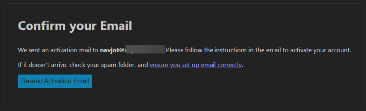

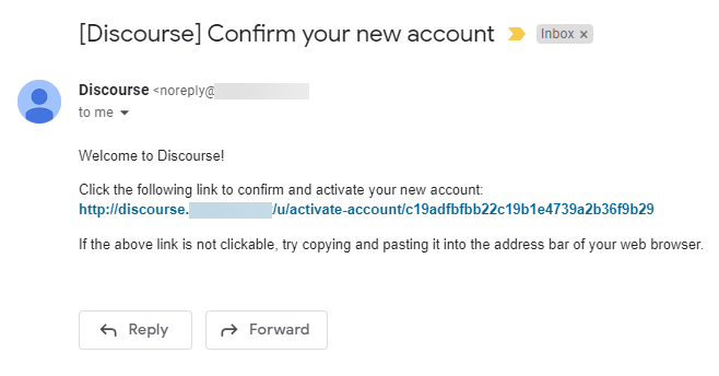

Diskurs E-Mail bestätigen
Wenn deine SMTP-Einstellungen korrekt sind, erhältst du eine E-Mail zur Aktivierung des Kontos. Klicke auf den Link in deiner E-Mail, um die Einrichtung des Kontos abzuschließen.
Diskurs-Bestätigungs-E-Mail
Klicke auf die Schaltfläche Aktivieren, um die Installation abzuschließen.

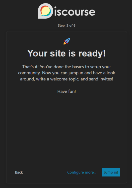

Diskurs-Konto Aktivieren

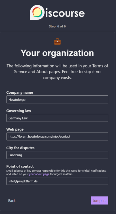

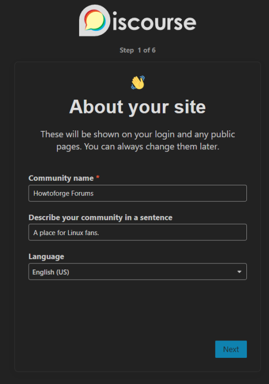

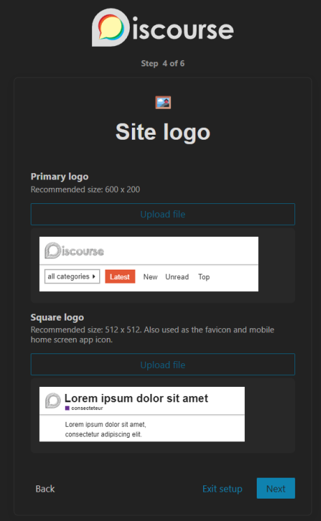

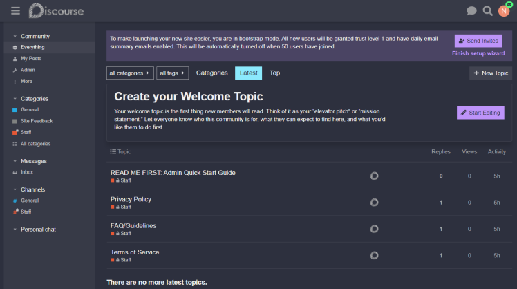

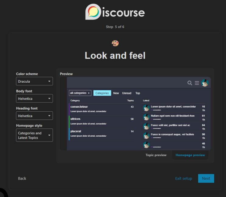

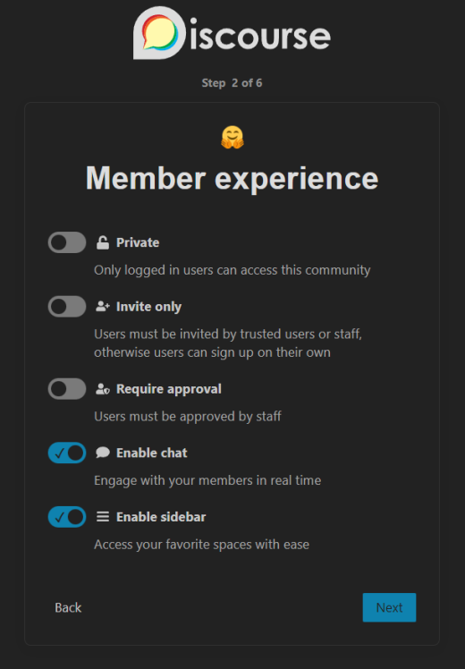

Du gelangst zum Bildschirm des Einrichtungsassistenten von Discourse. Gib den Namen und die Beschreibung deines Forums ein und wähle die Sprache. Klicke auf die Schaltfläche Weiter, um fortzufahren.
Discourse Setup-Assistent
Als Nächstes wirst du auf die Seite Mitgliedererfahrung weitergeleitet. Wähle die Optionen, die deinen Anforderungen entsprechen, und klicke auf die Schaltfläche Weiter, um fortzufahren.
Discourse Member Experience Setup
Als Nächstes wirst du auf die Seite zum Abschluss der Einrichtung weitergeleitet. Du kannst entweder weitere Einstellungen vornehmen oder einfach loslegen und das Forum nutzen. Diese Einstellungen können immer noch über die Administratoreinstellungen konfiguriert werden.
Discourse Website bereit
Für unser Tutorial wählen wir “ Mehr konfigurieren „. Du wirst nun aufgefordert, Logos und Banner für dein Forum festzulegen. Klicke auf die Schaltfläche Weiter, um fortzufahren.
Discourse Logo konfigurieren
Als Nächstes wirst du aufgefordert, grundlegende Stylingoptionen für das Frontend des Forums festzulegen. Klicke auf die Schaltfläche Weiter, um fortzufahren.
Discourse Look and Feel konfigurieren
Als Nächstes wirst du auf die Seite zur Konfiguration der Organisation weitergeleitet. Fülle die entsprechenden Informationen aus.
Aufbau der Diskursorganisation
Klicke auf die Schaltfläche “ Jump in! „, um fortzufahren. Du wirst zur Startseite des Forums weitergeleitet. Dein Discourse-Forum ist jetzt einsatzbereit.
Diskurs Homepage

Aktiviere den Discourse Administrator über die Kommandozeile
Wenn du die Aktivierungs-E-Mail nicht erhältst, kannst du den Administrator-Account auch über die Kommandozeile aktivieren.

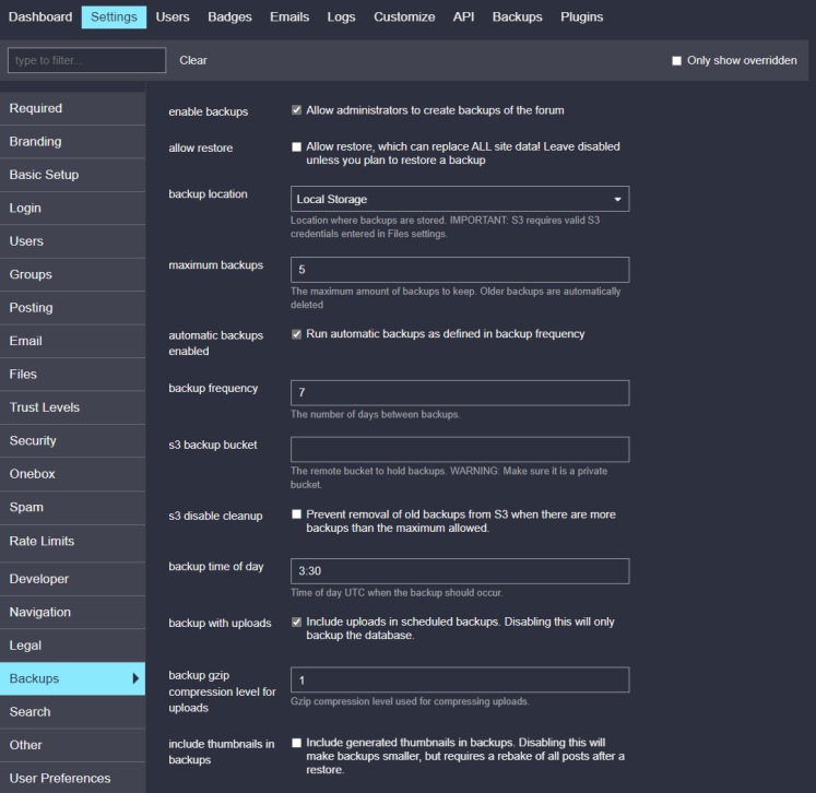

Discourse erstellt standardmäßig alle 7 Tage eine Sicherungskopie der Datenbank. Du findest die Sicherungsdateien im Verzeichnis `/var/discourse/shared/standalone/backups/default.
$ ls /var/discourse/shared/standalone/backups/default -al
total 1480
drwxr-xr-x. 2 navjot tape    4096 Jan 21 03:34 .
drwxr-xr-x. 3 navjot tape    4096 Jan 20 12:01 ..
-rw-r--r--. 1 navjot tape 1503748 Jan 21 03:34 howtoforge-forums-2023-01-21-033439-v20230119094939.tar.gz
Du kannst die Backup-Einstellungen im Bereich Admin >> Einstellungen >> Backups konfigurieren. Discourse bietet dir die Möglichkeit, die Backups lokal oder in einem Amazon S3-ähnlichen Cloud-Speicher zu speichern.
Discourse Backups Einstellungen

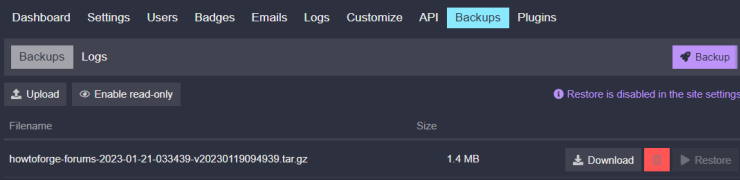

Du kannst die Backups von der Seite Admin >> Backups herunterladen. Die Wiederherstellung ist standardmäßig deaktiviert. Wenn du die Datenbank wiederherstellen möchtest, musst du die Option Wiederherstellung zulassen im Bereich Admin >> Einstellungen >> Backups aktivieren.
Discourse Backups Seite

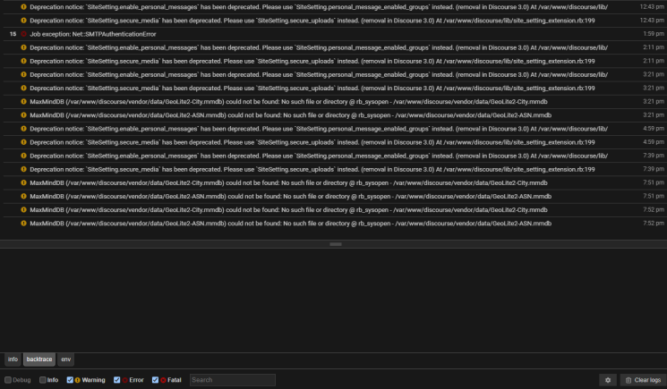

Discourse Logs ansehen
$ sudo ./launcher logs app
Du kannst dir die detaillierten Labs auch ansehen, indem du die URL https://discourse.example.com/logs/ in deinem Browser aufrufst. Du erhältst dann einen ähnlichen Bildschirm.
Diskurs Logs Seite
