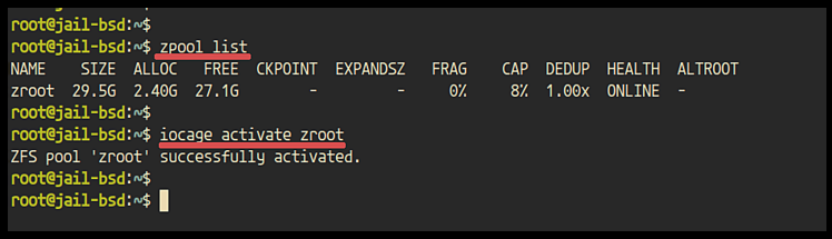

Sobald die Installation abgeschlossen ist, überprüfe den verfügbaren ZFS-Pool auf dem System mit dem unten stehenden Befehl zpool.
zpool list
Wähle nun den ZFS-Pool für die Iocage-Installation aus. Für diese Anleitung verwenden wir den Standard-ZFS-Pool für das installierte FreeBSD namens „zroot“.
Aktiviere den „zroot“-Pool für die Verwendung von Iocage mit dem unten stehenden Befehl.
iocage activate zroot

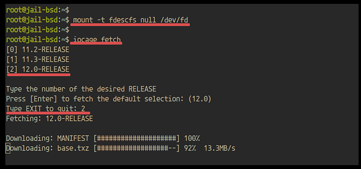

Überprüfe die verfügbaren Release-Versionen mit dem unten stehenden iocage-Befehl.
iocage fetch
Jetzt erhältst du eine andere Version des Releases. Wähle die Version aus, die du brauchst, und gib die Nummer ein. Wähle die Nummer „2“, um die neueste Release-Version herunterzuladen.
Warte, bis das FreeBSD-Release-Image heruntergeladen ist.

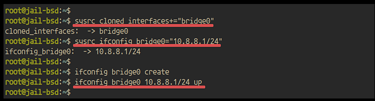

Nachdem wir die Quell-Images für die Jail heruntergeladen haben, konfigurieren wir das Netzwerk und die Pf-Firewall auf dem System. Wir erstellen eine neue Netzwerkschnittstelle namens „bridge0“ mit der Netzwerk-IP-Adresse „10.8.8.1/24“, die von der Jail verwendet wird.
Füge die neue Konfiguration zur Datei „/etc/rc.conf“ hinzu, indem du den folgenden Befehl ausführst.
sysrc cloned_interfaces+="bridge0"
sysrc ifconfig_bridge0="10.8.8.1/24"
Erstelle eine neue Schnittstelle „bridge0“ mit der Netzwerk-IP-Adresse „10.8.8.1/24“.
ifconfig bridge0 create
ifconfig bridge0 10.8.8.1/24 up

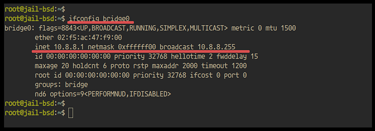

Nachdem du die Schnittstelle „bridge0“ erstellt hast, überprüfe sie mit dem folgenden Befehl.
ifconfig bridge0
Du erhältst dann das unten stehende Ergebnis.

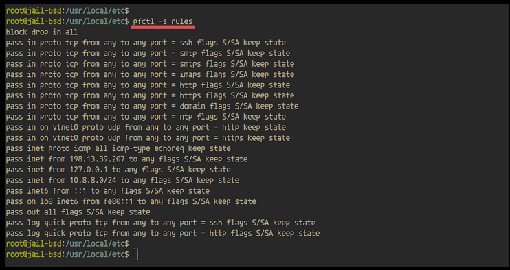

Überprüfe danach alle Regeln der Pf-Firewall mit dem folgenden Befehl.
pfctl -s rules

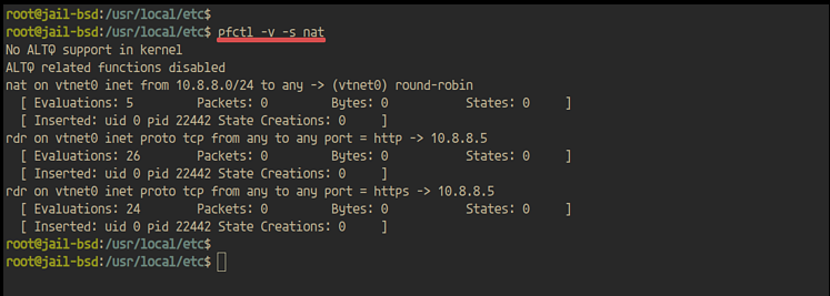

Außerdem kannst du den nat-Status auf der pf-Firewall überprüfen.
pfctl -v -s nat
Das Ergebnis: Die neue Schnittstelle „bridge0“ wurde erstellt und die pf-Firewall konfiguriert. Nun können wir die erste Jail erstellen.

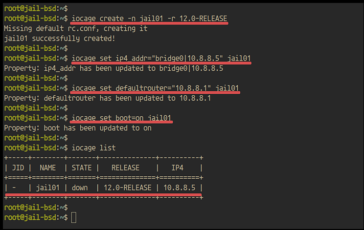

Nachdem wir das Netzwerk und die pf-Firewall auf dem FreeBSD-System konfiguriert haben, können wir mit iocage eine neue Jail erstellen.
Erstelle mit dem folgenden iocage-Befehl eine neue Jail mit dem Namen „jail01“ und dem FreeBSD-Release „12.0-RELEASE“.
iocage create -n jail01 -r 12.0-RELEASE
Füge nun die IP-Adresse und das Standard-Router-Gateway der Jail hinzu. Wir geben der ‚jail01′ die IP-Adresse 10.8.8.5‘ und das Standard-Router-Gateway ist die IP-Adresse des ‚bridge0‘-Hosts ‚10.8.8.1‘.
iocage set ip4_addr="bridge0|10.8.8.5" jail01
iocage set defaultrouter="10.8.8.1" jail01
Aktiviere die Jail, damit sie beim Booten startet.
iocage set boot=on jail01
Überprüfe nun die Jail-Liste.
iocage list
Dort findest du die „jail01“ mit der IP-Adresse „10.8.8.5“ und der FreeBSD-Version „12.0“.

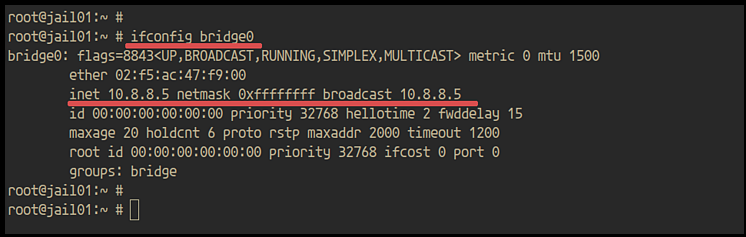

Überprüfe in der Jail die IP-Adresse der Schnittstelle „bridge0“ der „jail01“.
ifconfig bridge0
Du wirst feststellen, dass die Schnittstelle „bridge0“ die konfigurierte IP-Adresse „10.8.8.5“ hat.

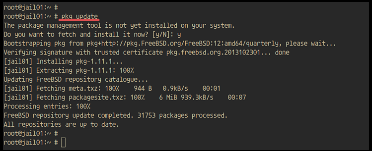

Aktualisiere zunächst die Binärpakete in der Jail mit dem unten stehenden pkg-Befehl.
pkg update

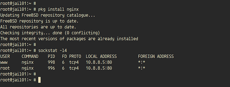

Überprüfe nun die Liste der offenen Ports in der „jail01“.
sockstat -l4
Du wirst sehen, dass der Nginx-Dienst auf dem HTTP-Port „80“ aktiv ist und läuft.

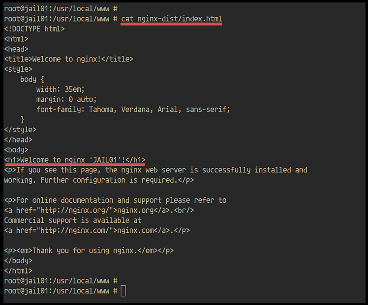

Als Nächstes ändern wir die Standardseite index.html auf der „jail01“.
Gehe in das Verzeichnis „/usr/loca/www/“ und bearbeite die Datei „index.html“.
cd /usr/local/www/
edit nginx-dist/index.html
Nimm einige Änderungen vor und beende sie.
cat nginx-dist/index.html

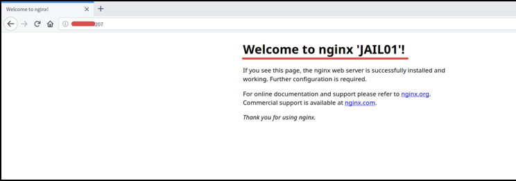

Rufe nun die externe IP-Adresse des Servers über deinen Webbrowser auf.
http://198.xx.xx.207/
Du erhältst die nginx index.html Seite innerhalb der „jail01“.
Damit ist die „jail01“ mit dem darauf installierten Nginx betriebsbereit. Alle HTTP- und HTTPS-Verbindungen zum Server werden auf die „jail01“ umgeleitet.
