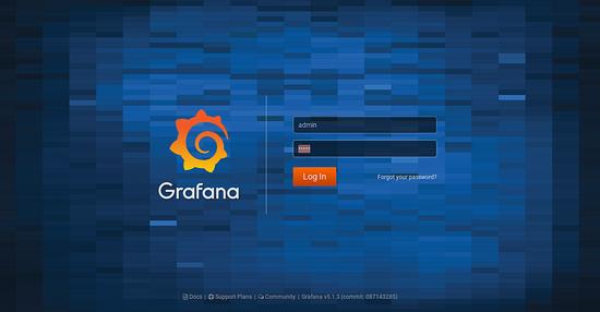

Öffnen Sie Ihren Webbrowser und geben Sie die URL http://your-server-ip:3000 ein, Sie werden auf die folgende Seite weitergeleitet:
Grafana Login
Geben Sie nun Ihren Benutzernamen als Admin und Ihr Passwort als Admin ein, klicken Sie dann auf die Schaltfläche Anmelden, Sie sollten das Grafana Dashboard auf der folgenden Seite sehen:
