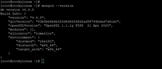

Sobald die Installation abgeschlossen ist, überprüfe die installierte Version wie folgt.
mongod --version
mongod --version

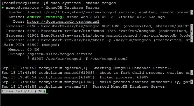

Jetzt ist MongoDB auf dem Server installiert und konfiguriert. Überprüfe den Status des MongoDB-Dienstes wie folgt.
sudo systemctl status mongod
Status Mongo

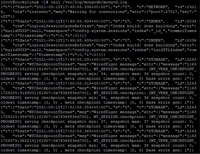

Wenn du vermutest, dass MongoDB nicht richtig läuft, kannst du die Protokolldatei auf Fehler überprüfen.
tail /var/log/mongodb/mongod.log
Du solltest eine Zeile sehen können, die anzeigt, dass MongoDB bereit ist und auf Verbindungen wartet.
mongod log file

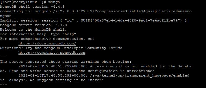

MongoDB bietet eine Shell-Schnittstelle, mit der du direkt auf die Daten zugreifen kannst.
Um auf die MongoDB-Shell zuzugreifen, führst du den folgenden Befehl von einer beliebigen Terminalsitzung auf dem Server aus.
mongo
Mongo-Shell

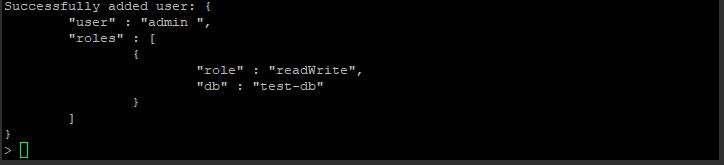

Einen Benutzer erstellen
Wir werden einen Benutzer namens admin mit Lese-/Schreibrechten anlegen.
db.createUser(
   user: 'admin ',
   pwd: '[email protected]',
   roles: [ { role: 'readWrite', db: 'test-db' } ]
Drücke Enter, um den neuen Benutzer hinzuzufügen
Hinzufügen eines neuen Benutzers

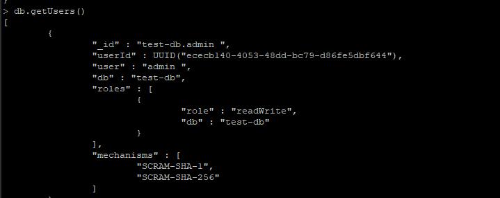

Alle Benutzer auflisten
db.getUsers()
Datenbankbenutzer auflisten
