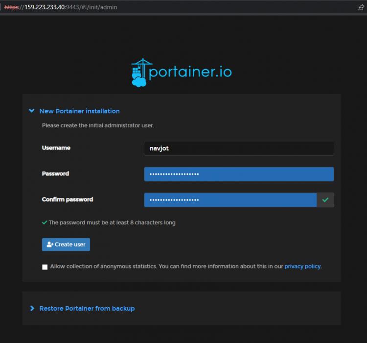

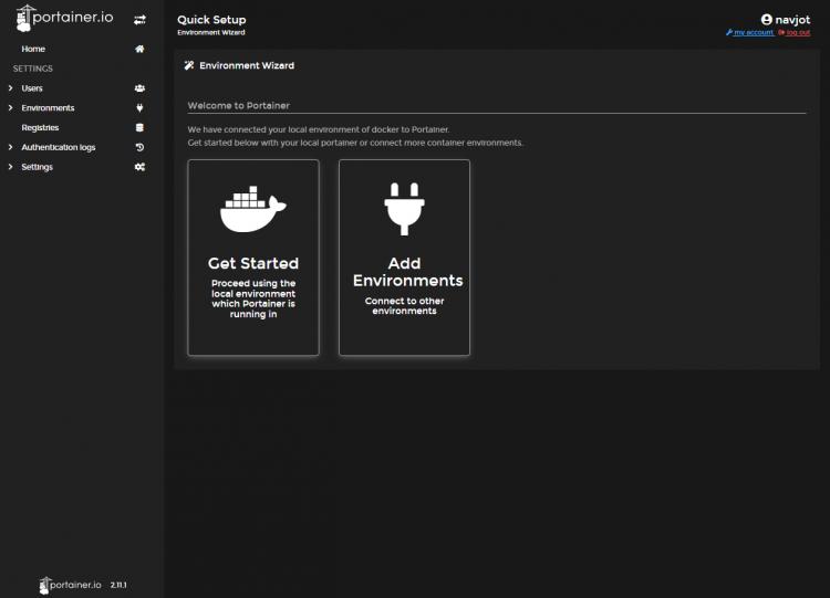

Öffne die URL https://<yourserverIP>:9443 in deinem Browser und du erhältst den folgenden Bildschirm.
Bildschirm für die Installation von Vorhängen
Du wirst aufgefordert, einen neuen Administrator-Benutzer anzulegen. Gib deine Benutzerdaten ein. Deaktiviere das Kontrollkästchen Sammlung anonymer Statistiken zulassen, wenn dir der Datenschutz wichtig ist. Klicke auf die Schaltfläche Benutzer erstellen, um die Installation zu starten und ein neues Administratorkonto zu erstellen.

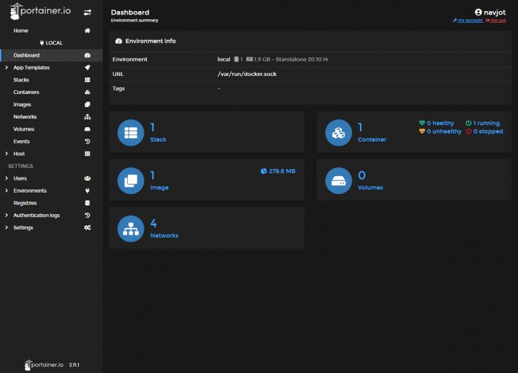

Als Nächstes wirst du zum folgenden Dashboard-Bildschirm weitergeleitet.
Portainer Dashboard

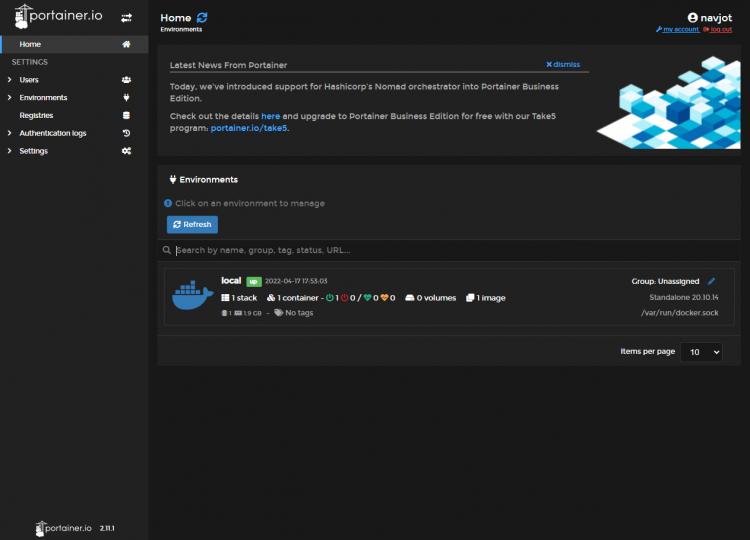

Nach ein paar Sekunden wird er automatisch aktualisiert und zeigt dir den folgenden Bildschirm an.
Portainer Home
Er zeigt dir die lokale Umgebung an, in der Portainer läuft. Klicke auf die lokale Umgebung, um loszulegen.
Portainer Umwelt Homepage

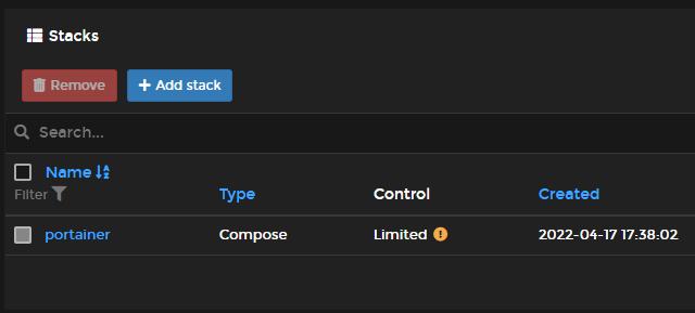

Die meisten Abschnitte sind selbsterklärend. Der Abschnitt Stacks hilft dir bei der Erstellung von Containern mithilfe von Docker-Compose-Dateien. Du kannst Container direkt über die Kategorie Container in der Seitenleiste bereitstellen. Im Bereich Hosts kannst du die aktuelle Docker-Umgebung konfigurieren. Im Bereich App-Vorlagen findest du vorinstallierte Docker Compose-Dateien für die Installation der gängigsten Anwendungen. Du kannst auch eigene Vorlagen erstellen.

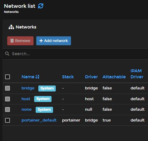

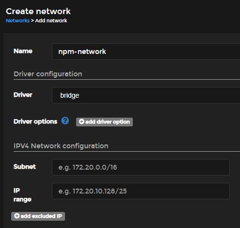

Der erste Schritt besteht darin, ein Netzwerk für den Nginx Proxy Manager (NPM) zu erstellen. Öffne den Bereich Netzwerke und klicke auf die Schaltfläche Netzwerk hinzufügen, um ein neues Netzwerk zu erstellen.
Portainer Netzwerke Liste
Gib dem Netzwerk einen Namen und lass alle Einstellungen unverändert. Klicke auf die Schaltfläche Netzwerk erstellen, um den Vorgang abzuschließen.
Portainer Netzwerk erstellen Seite

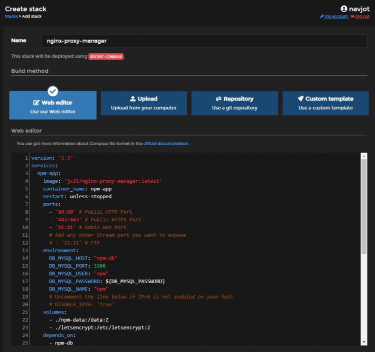

Gehe zu den Stacks und erstelle mit der Schaltfläche Stack hinzufügen einen neuen Stack.
Portainerstapel Seite
Benenne den Stack als nginx-proxy-manager und füge den folgenden Code ein.

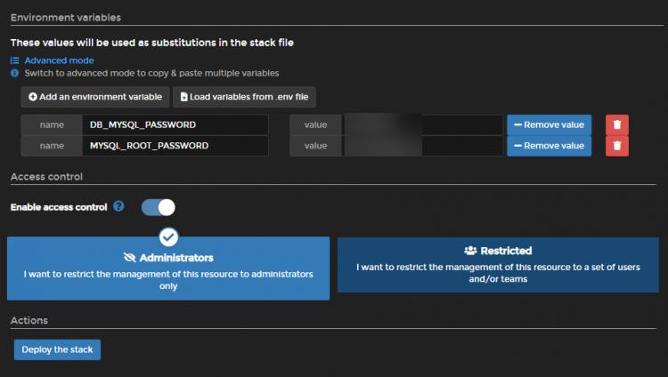

Wir haben zwei Umgebungsvariablen gesetzt, um Datenbank- und Root-MySQL-Passwörter festzulegen. Portainer kann verwendet werden, um Geheimnisse mithilfe von Umgebungsvariablen zu setzen. Scrolle auf der Seite nach unten und klicke auf die Schaltfläche Umgebungsvariable hinzufügen, um starke Passwörter hinzuzufügen.
Portainer Stack Umgebungsvariablen
Klicke auf die Schaltfläche Deploy the stack, um den NPM-Container zu erstellen und zu starten.

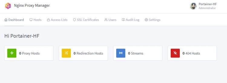

Als Nächstes wirst du sofort aufgefordert, einen Namen und eine E-Mail-Adresse anzugeben. Klicke auf die Schaltfläche Speichern und du wirst aufgefordert, ein neues Passwort zu erstellen. Klicke erneut auf die Schaltfläche Speichern, um loszulegen.
Nginx Proxy Manager Dashboard

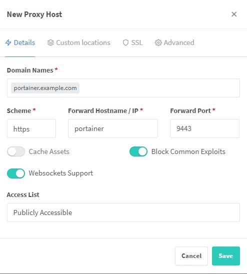

Gehe zu Hosts >> Proxy Hosts und klicke auf die Schaltfläche Proxy Host hinzufügen.
Portainer als Proxy-Host hinzufügen
Gib den Domainnamen portainer.example.com ein. Wähle das Schema als https. Gib den Namen des Containers als Forward Hostname und 9443 als Forward Port ein. Aktiviere die Optionen Block Common Exploits und Websockets Support.
Portainer NPM SSL-Optionen

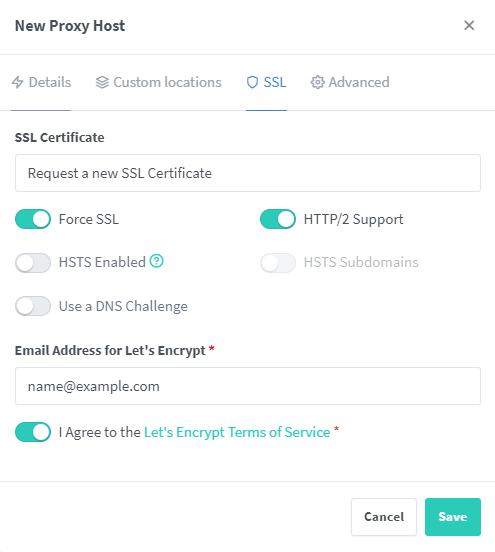

Wechsle zur Registerkarte SSL und wähle im Dropdown-Menü die OptionNeues SSL-Zertifikat anfordern. Aktiviere die OptionenForce SSL und HTTP/2 Support, um deine SSL-Verbindung zu sichern und zu optimieren. Gib die E-Mail-Adresse ein, an die du die Erneuerungsbenachrichtigungen senden möchtest, und stimme den Nutzungsbedingungen zu. Klicke auf die Schaltfläche Speichern, um die Einrichtung des Proxy-Hosts für Portainer abzuschließen.

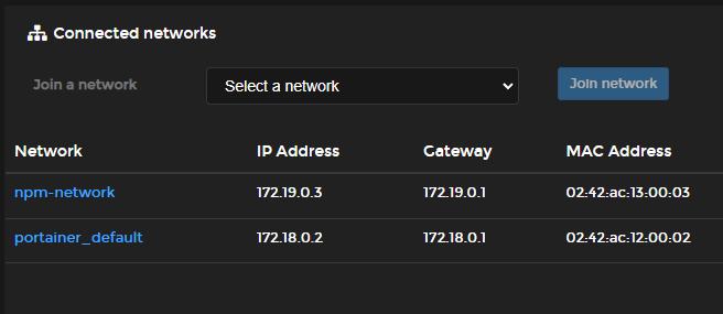

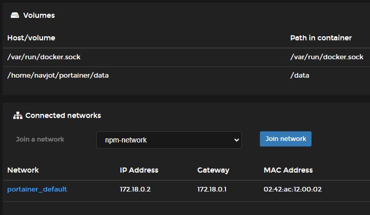

Portainer mit dem NPM-Container verbinden
Wir haben den Proxy-Host eingerichtet, aber der Container ist noch nicht mit dem NPM-Netzwerk verbunden. Gehe zurück zum Portainer-Dashboard, besuche den Bereich Container und wähle den Portainer-Container aus.
Wähle npm-network aus dem Dropdown-Menü unter dem Abschnitt Verbundene Netzwerke und klicke auf die SchaltflächeNetzwerk beitreten, um den Portainer-Container zum Netzwerk des Proxy-Managers hinzuzufügen.
Portainer Verbundene Netzwerke
Es kann sein, dass du eine Fehlermeldung erhältst, aber wenn du die Seite aktualisierst, solltest du sehen, dass der Container zum NPM-Netzwerk hinzugefügt wurde.
Portainer mit NPM verbunden

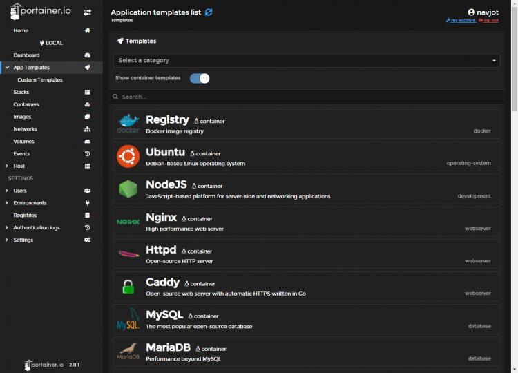

Schritt 6 – Einen Container mit einer App-Vorlage bereitstellen
Portainer bietet mehrere vordefinierte Vorlagen, um Anwendungen mit minimaler Konfiguration direkt zu starten.
Portainer App-Vorlagen

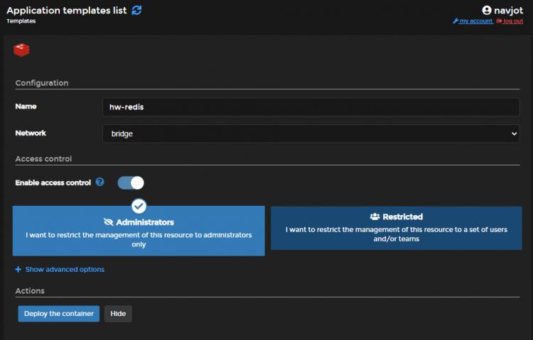

Besuche den Bereich App-Vorlagen und wähle eine beliebige Vorlage aus. Gib ihr einen Namen und wähle das zu verwendende Netzwerk aus. Verwende den Abschnitt mit den erweiterten Optionen, um benutzerdefinierte Ports, Netzwerke und Volume Mounts einzurichten.
Klicke auf die Schaltfläche Container bereitstellen, um die Bereitstellung deiner Anwendung abzuschließen. Hier setzen wir den Redis-Container ein.
Portainer Redis App-Bereitstellung

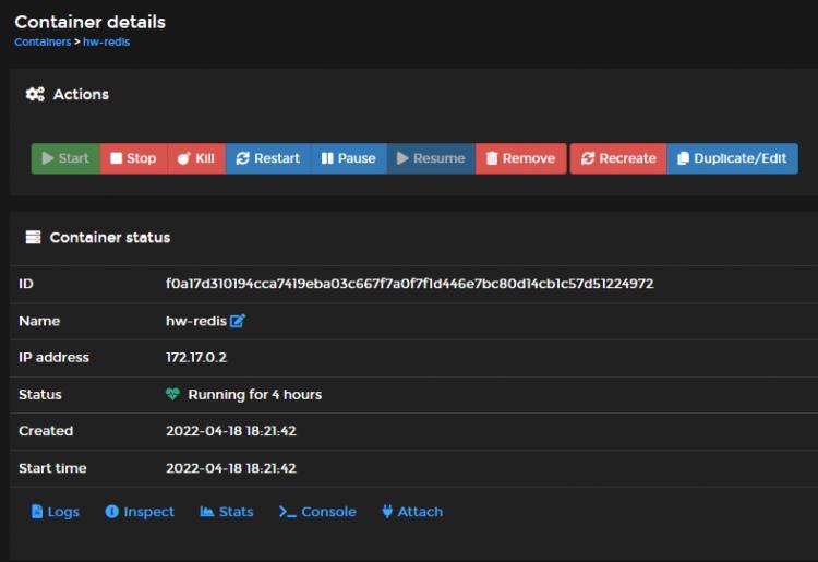

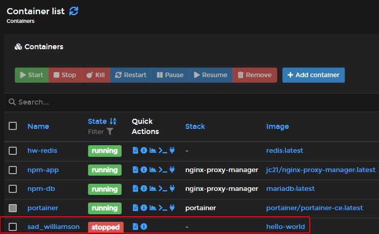

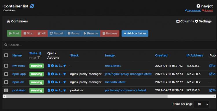

Lass uns einen bestehenden Container verwalten. Öffne die Containerseite und du wirst alle laufenden Container sehen.
Liste der Containerbehälter
Klicke auf den kürzlich erstellten hw-redis Container, um fortzufahren.
Container-Aktionen
Oben siehst du eine Liste mit Aktionen, die du für einen laufenden Container durchführen kannst. Du kannst den Container anhalten und beenden. Mit der Option Neu erstellen kannst du den Container von Grund auf neu erstellen. Mit der Option Duplizieren/Bearbeiten kannst du einen weiteren identischen Container erstellen und die Einstellungen ändern, bevor du ihn startest.
Der Container-Status zeigt die Laufzeit, die IP-Adresse und andere Details über den Container an.

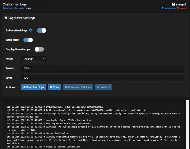

Die Option Logs zeigt die Ausgabe des Befehls docker logs an. Da die Ausgabe des Befehls nicht zwischengespeichert wird, wird der Befehl jedes Mal, wenn du die Seite aktualisierst, von vorne ausgeführt.
Portainer Container Logs

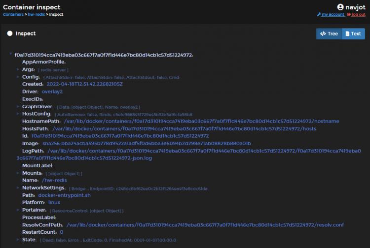

Die Option Inspect führt den Befehl docker inspect auf dem Container aus und zeigt seine Ausgabe an.
Container Container inspizieren

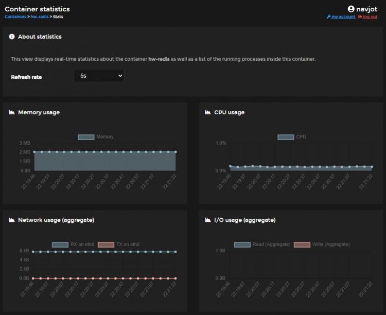

Die Option Stats zeigt dir die Nutzung des Containers in Echtzeit an.
Portainer Container Statistik

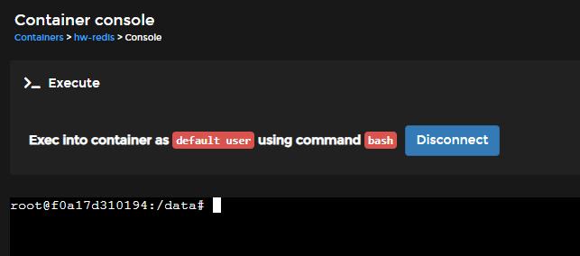

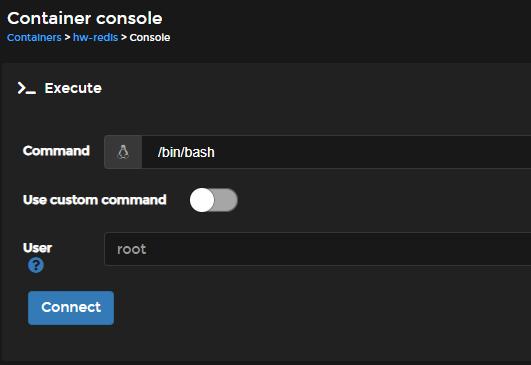

Mit der Option Konsole kannst du die Container-Konsole starten. Du wirst nach dem Befehl und dem Systembenutzer gefragt, den du ausführen möchtest.
Portainer Container Konsole Konfiguration
Drücke auf die Schaltfläche Verbinden, um die Konsole zu starten.
Container Container Console Shell
Die Option Attach führt den Befehl docker attach aus.
Auf der Seite mit den Containerdetails gibt es noch weitere Optionen. Du kannst ein Image erstellen, indem du einen bestehenden Container verwendest. Weitere Optionen sind das Ändern der Neustart-Richtlinie eines Containers und das Verbinden oder Trennen eines Netzwerks mit einem bestehenden Container.
Einen externen Container an Portainer anhängen
Wenn du einen Container außerhalb von Portainer erstellst, wird er in Portainer angezeigt, solange er auf demselben System erstellt wurde, auf dem Portainer läuft. Das ist möglich, weil Portainer über einen Websocket mit Docker verbunden ist.
Testen wir, indem wir den Hello World Docker Container starten.
$ docker run hello-world
Unable to find image 'hello-world:latest' locally
latest: Pulling from library/hello-world
2db29710123e: Pull complete
Digest: sha256:10d7d58d5ebd2a652f4d93fdd86da8f265f5318c6a73cc5b6a9798ff6d2b2e67
Status: Downloaded newer image for hello-world:latest
Hello from Docker!
This message shows that your installation appears to be working correctly.
To generate this message, Docker took the following steps:
 1. The Docker client contacted the Docker daemon.
 2. The Docker daemon pulled the "hello-world" image from the Docker Hub.
    (amd64)
 3. The Docker daemon created a new container from that image which runs the
    executable that produces the output you are currently reading.
 4. The Docker daemon streamed that output to the Docker client, which sent it
    to your terminal.
To try something more ambitious, you can run an Ubuntu container with:
 $ docker run -it ubuntu bash
Share images, automate workflows, and more with a free Docker ID:
 https://hub.docker.com/
For more examples and ideas, visit:
 https://docs.docker.com/get-started/
Überprüfe die Containerliste im Terminal. Wir verwenden das -a Flag, um die Liste aller Container, einschließlich der gestoppten, anzuzeigen. Du kannst den Namen des Containers als sad_williamson sehen.
$ docker ps -a
CONTAINER ID   IMAGE                             COMMAND                  CREATED         STATUS                     PORTS                                                                                  NAMES
5fa46b85d594   hello-world                       "/hello"                 3 minutes ago   Exited (0) 3 minutes ago                                                                                          sad_williamson
Wenn du nun die Seite Portainer Containers aufrufst, wird der Hello World Container in der Liste mit demselben Namen als gestoppt angezeigt.
