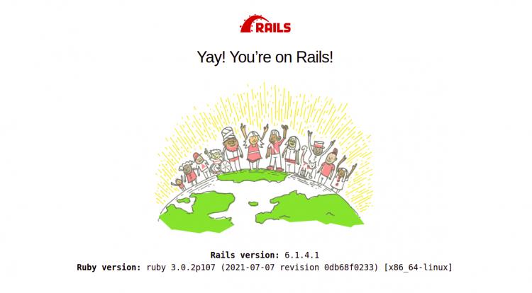

Jetzt ist das Ruby on Rails-Projekt hochgefahren und lauscht auf dem Port„8080„. Du kannst es jetzt über die URL http://your-server-ip:8080 aufrufen. Du solltest die Rails-Standardseite sehen:
Ruby on Rails
Glückwunsch! Du hast Ruby on Rails erfolgreich auf Debian 11 installiert. Du kannst jetzt damit beginnen, Webanwendungen mit dem Ruby on Rails Framework zu erstellen.
