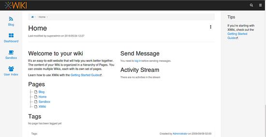

Öffnen Sie nun Ihren Webbrowser und geben Sie die URL http://your-server-ip:8080 ein, Sie werden wie unten gezeigt auf die XWiki-Startseite weitergeleitet:
XWiki Dashboard
