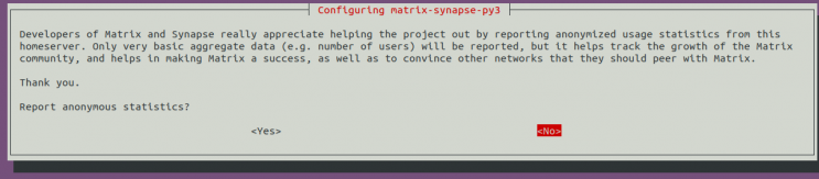

Während der Installation wirst du aufgefordert, deinen Domänennamen zu definieren (siehe unten):
Gib deinen Domänennamen ein und drücke die Eingabetaste. Du wirst gefragt, ob du anonyme Statistiken melden möchtest:
Wähle Ja und drücke die Eingabetaste, um fortzufahren.

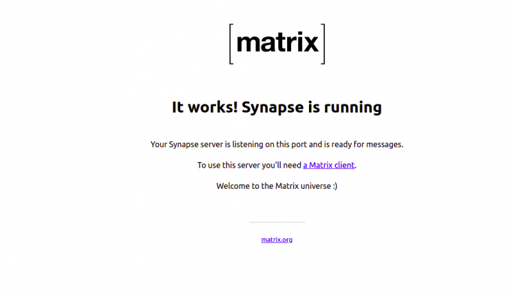

Du kannst nun die Installation von Matrix Synapse mit der URL https://matrix.linuxbuz.com in deinem Webbrowser überprüfen. Du solltest den folgenden Bildschirm sehen:

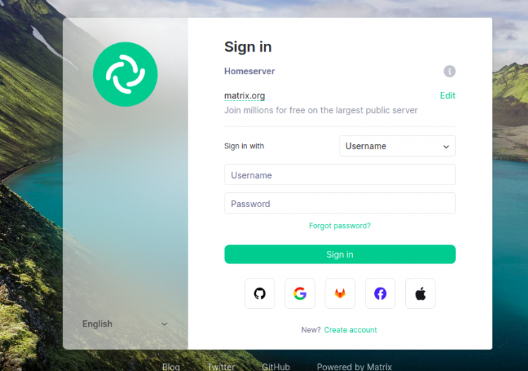

Du kannst deine Matrix Synapse auch mit dem webbasierten Riot-Client https://riot.im/app/#/login überprüfen . Du solltest den folgenden Bildschirm sehen:
Klicke auf die Schaltfläche Bearbeiten. Du solltest den folgenden Bildschirm sehen:

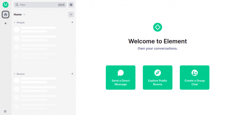

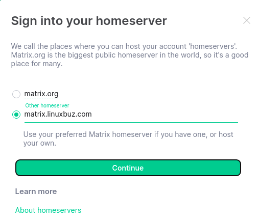

Gib die URL deines Matrix-Servers ein und klicke auf die Schaltfläche “ Weiter“. Du solltest die Matrix-Anmeldeseite sehen:

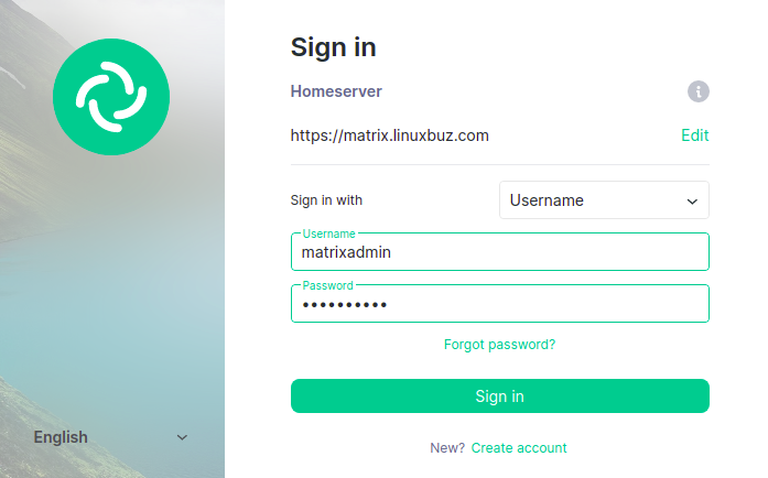

Gib deinen Admin-Benutzernamen und dein Passwort ein und klicke auf die Schaltfläche „ Anmelden „. Sobald du mit dem Matrix-Synapse-Server verbunden bist. Du solltest den folgenden Bildschirm sehen:
