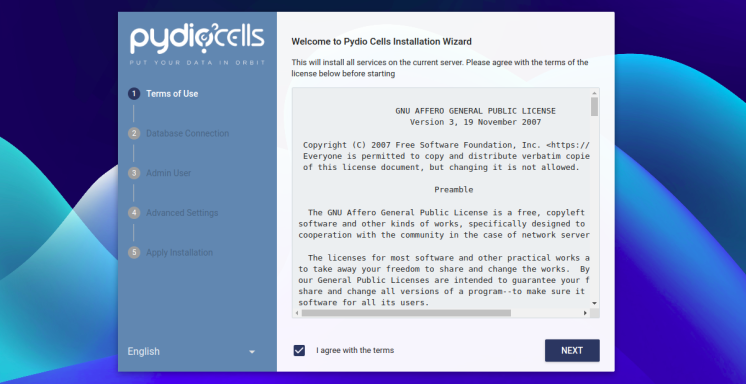

Stimme der Lizenzvereinbarung zu und klicke auf die Schaltfläche NEXT. Du solltest die Seite mit der Datenbankkonfiguration sehen.

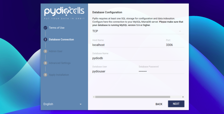

Gib deine Datenbankkonfiguration an und klicke auf die Schaltfläche WEITER. Du solltest die Seite zum Anlegen eines Admin-Benutzers sehen:

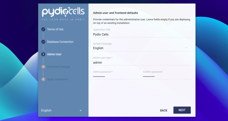

Gib deinen Admin-Benutzernamen und dein Passwort ein und klicke auf die Schaltfläche WEITER. Du solltest die folgende Seite sehen:

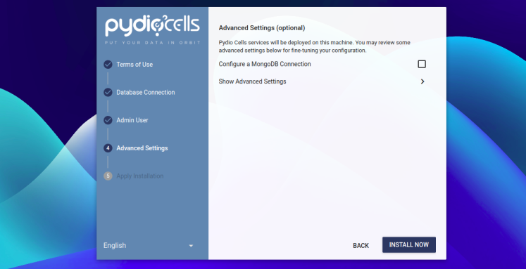

Klicke jetzt auf die Schaltfläche JETZT INSTALLIEREN. Du solltest die Anmeldeseite von Pydio Cells sehen:

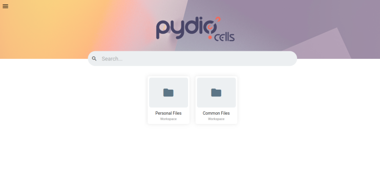

Du kannst jetzt auf das Pydio Cells Dashboard zugreifen, indem du die URL https://your-server-ip:8080 verwendest.
