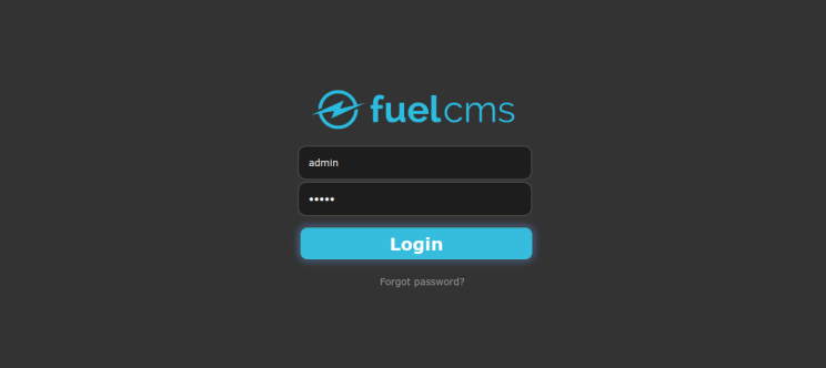

Öffne nun deinen Webbrowser und rufe das Fuel CMS über die URL http://fuelcms.example.com/fuel auf. Du wirst auf die Anmeldeseite von Fuel CMS weitergeleitet:

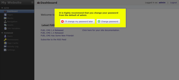

Gib den Standard-Benutzernamen und das Passwort admin ein und klicke auf die Schaltfläche Login. Du solltest den Bildschirm zum Zurücksetzen des Passworts sehen:

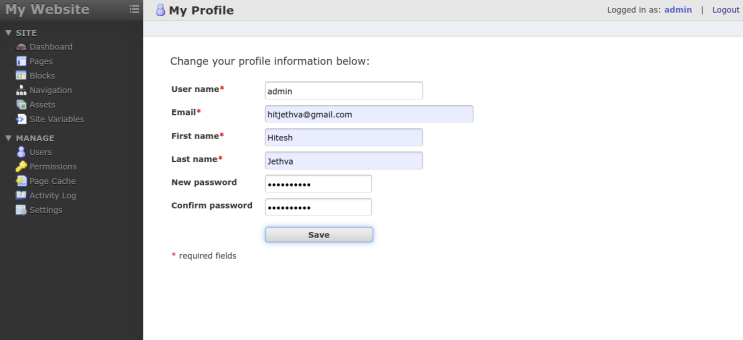

Klicke auf die Schaltfläche “ Passwort zurücksetzen „. Du solltest den folgenden Bildschirm sehen:

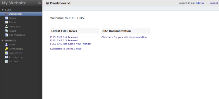

Gib dein neues Passwort ein und klicke auf die Schaltfläche Speichern, um die Änderungen zu speichern. Jetzt klickst du auf die Schaltfläche Dashboard. Auf der folgenden Seite solltest du das Fuel CMS-Dashboard sehen:
