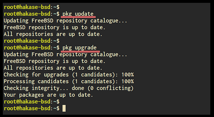

Schritt 1 – Pakete aktualisieren und upgraden
Zunächst aktualisieren wir das Paket-Repository und führen ein Upgrade aller Pakete auf die neueste Version durch. Dazu verwenden wir das Paketverwaltungsprogramm pkg für FreeBSD.
Aktualisiere alle verfügbaren Repositories und aktualisiere alle Pakete mit dem folgenden Befehl auf die neueste Version.
pkg update
pkg upgrade
Sobald die Installation abgeschlossen ist, gehst du zum nächsten Schritt über und installierst das Paket ProFTPd.

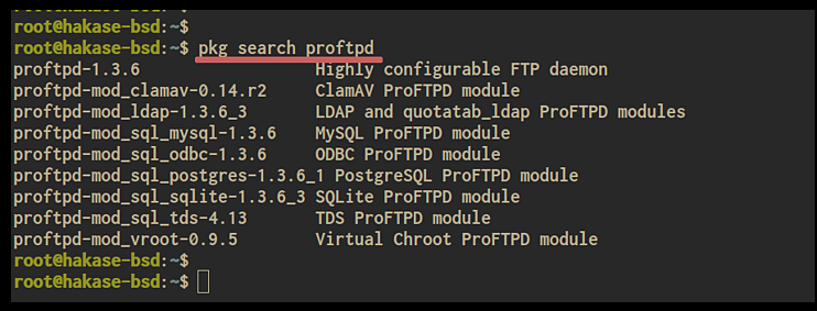

Zeige alle verfügbaren ProFTPd-Pakete mit dem folgenden Befehl an.
pkg search proftpd
Du erhältst dann das untenstehende Ergebnis.

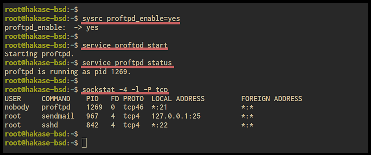

Sobald die Installation abgeschlossen ist, füge den ProFTPd-Dienst zum Systemstart hinzu.
sysrc proftpd_enable=yes
Starte dann den ProFTPd-Dienst und überprüfe seinen Status.
service proftpd start
service proftpd status
Jetzt siehst du, dass der ProFTPd-Dienst auf dem FreeBSD 12.0-System läuft.
In der Standardeinstellung verwendet der Dienst den FTP-Port „21“. Überprüfe die geöffneten Ports auf dem System mit dem Befehl sockstat (siehe unten).
sockstat -4 -l -P tcp
Du wirst sehen, dass der ProFTPd-Dienst auf Port ’21‘ läuft.

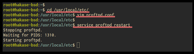

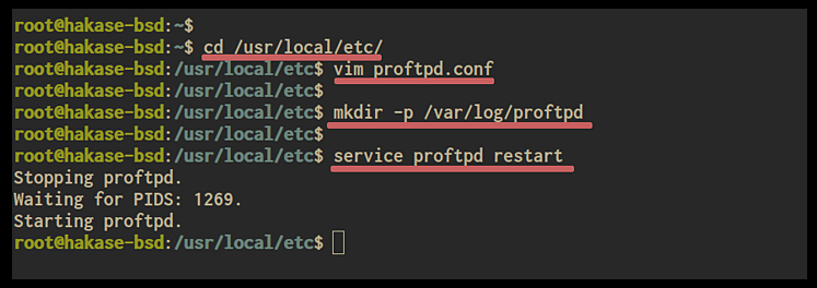

Als Nächstes erstellst du das ProFTPd-Protokollverzeichnis „/var/log/proftpd“.
mkdir -p /var/log/proftpd
Starte dann den ProFTP-Dienst mit dem folgenden Befehl neu.
service proftpd restart
Als Ergebnis wurde der ProFTPd-Dienst neu gestartet. Und er ist mit der Grundkonfiguration einsatzbereit.

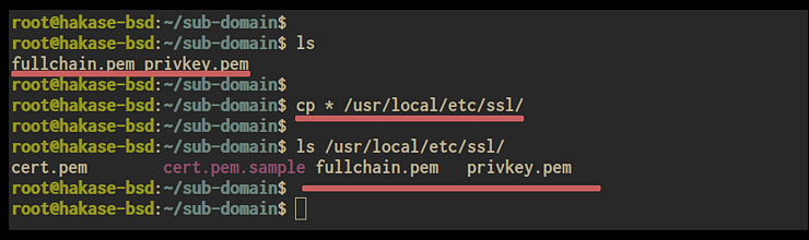

Bevor du weitermachst, stelle sicher, dass du die SSL-Zertifikate hast. Kopiere dann die Zertifikatsdateien in das Verzeichnis „/usr/local/etc/ssl“.
cp /pat/to/ssl/*.pem /usr/local/etc/ssl/

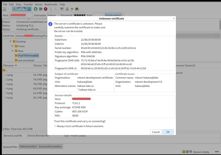

In diesem Schritt testen wir unsere ProFTPd-Installation mit der Software „FileZilla“. Sie kann auf Mac-, Windows- und Linux-Betriebssystemen installiert werden.
Öffne die Filezilla-Anwendung und gib die Serverdaten, den Benutzernamen, das Passwort und den FTP-Port „21“ ein.
Klicke nun auf die Schaltfläche „Quickconnect“ und du wirst aufgefordert, das SSL/TLS-Zertifikat zu überprüfen.
Klicke auf „Ok“, um das Serverzertifikat zu überprüfen.

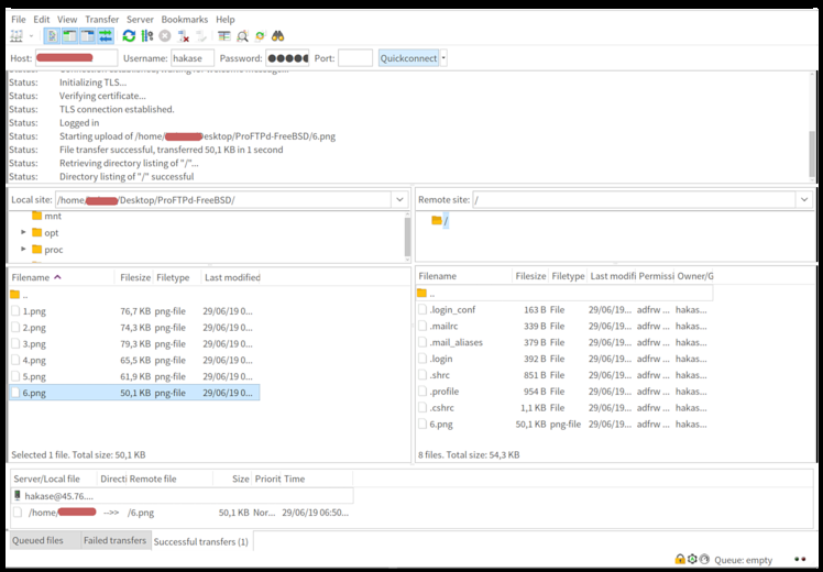

Daraufhin wirst du mit dem ProFTPd-Server verbunden. Und du kannst deine Dateien sicher über den ProFTPd-Server übertragen, wenn SSL/TLS aktiviert ist.
Die Installation und Konfiguration des ProFTPd-Servers unter FreeBSD wurde erfolgreich abgeschlossen.
