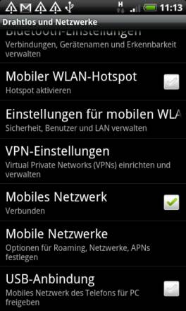

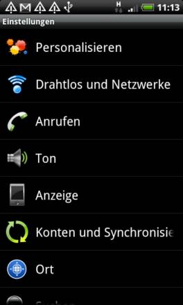

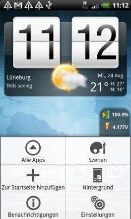

Um das mobile Netzwerk des Smartphones auf Ihrem Computer nutzen zu können, müssen Sie vorerst sicherstellen, dass es selbst mit dem Netzwerk verbunden ist. Hat es Zugang zu einem Netzwerk, aktivieren Sie es unter Menu > Einstellungen > Drahtlos
& Netzwerke
indem Sie einen Haken bei Mobiles Netzwerk setzen.

das Smartphone beim anstöpseln an den Computer ausgeschaltet, schalten Sie es an und gehen zu Menu > Einstellungen > Drahtlos & Netzwerke, wo Sie die USB-Anbindung manuell aktivieren können.

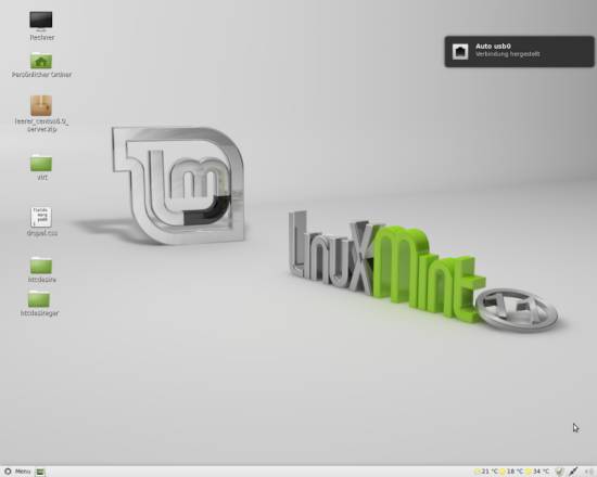

Ihr Computer sollte sich nun automatisch mit dem mobilen Netzwerk des Smartphones verbinden. Beachten Sie bitte, dass es nicht möglich ist, mit dem Dalvik Debug Monitor Screenshots vom Smartphonebildschirm zu machen, während die USB-Anbindung aktiviert ist. Diese muss erst deaktiviert werden, damit das Smartphone wieder in der Geräteliste erscheint.

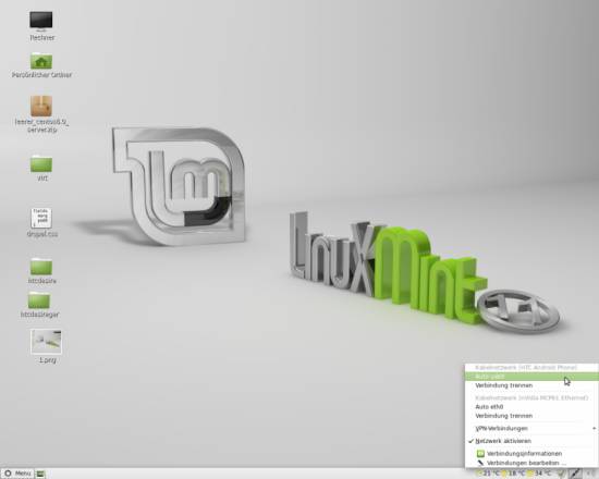

Sie können die Verbindung einsehen, indem Sie auf das Netzwerksymbol in der rechten unteren Ecke des Computerbildschirms klicken:
