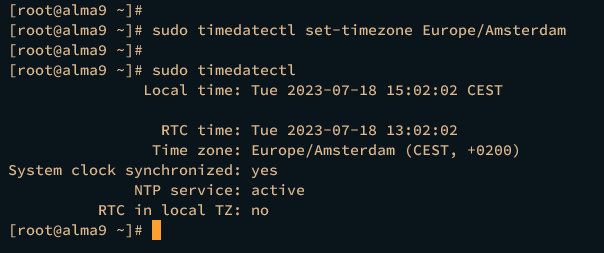

Führe nun den folgenden Befehl aus, um die Standardzeitzone auf deinem Server zu ändern. Mit dem folgenden Befehl wird die Standardzeitzone auf Europa/Amsterdam eingestellt.
sudo timedatectl set-timezone Europe/Amsterdam
Als Nächstes überprüfst du die aktuelle Zeitzone mit dem folgenden Befehl.
sudo timedatectl
Im Abschnitt Zeitzone kannst du deine aktuelle Zeitzone sehen.

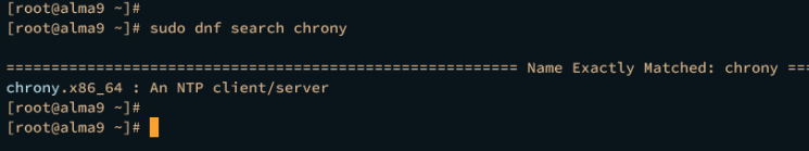

Um zu beginnen, führe den folgenden dnf-Befehl aus, um das Chrony-Paket im AlmaLinux-Repository zu finden. Du solltest sehen, dass das Standard-Baseos-Repository chrony bereitstellt und zur Installation bereit ist.
sudo dnf search chrony
fidning chrony package

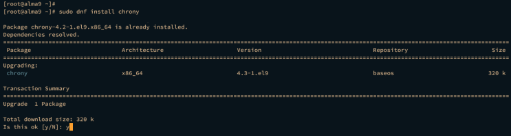

Installiere chrony mit dem folgenden dnf-Befehl. Wenn du dazu aufgefordert wirst, gib zur Bestätigung y ein und drücke ENTER.
sudo dnf install chrony
Installation der Chronik

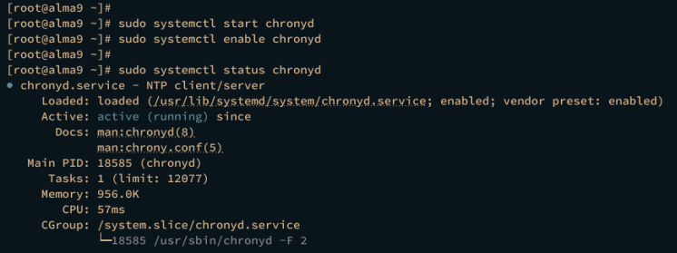

Sobald Chrony installiert ist, führe den folgenden Befehl aus, um den Dienst chronyd zu starten und zu aktivieren. Der chronyd-Dienst ist ein systemd-Dienst für Chrony. Mit diesen Befehlen wird chronyd beim Systemstart automatisch gestartet.
sudo systemctl start chronyd
sudo systemctl enable chronyd
Überprüfe den chronyd-Dienst mit dem folgenden Befehl, um sicherzustellen, dass der Dienst läuft.
sudo systemctl status chronyd
Die folgende Ausgabe bestätigt, dass chronyd läuft, denn es wird die Meldung active (running) angezeigt.

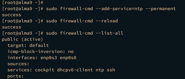

Nachdem Chrony installiert ist, musst du den NTP-Port auf dem NTP-Server öffnen. Jetzt fügst du den NTP-Dienst über die Befehlszeile firewall-cmd zur Firewalld hinzu.
Wenn du einen öffentlichen NTP-Server betreibst, führst du den folgenden firewall-cmd-Befehl aus, damit jeder auf deine NTP-Server-Installation zugreifen kann.
sudo firewall-cmd --add-service=ntp --permanent
sudo firewall-cmd --reload
Wenn du jedoch einen NTP-Server für dein lokales Netzwerk betreibst, führe den folgenden firewall-cmd-Befehl aus, um das Netzwerk-Subnetz über die firewalld rich-rule anzugeben.
sudo firewall-cmd --permanent --add-rich-rule="rule family='ipv4' source address='192.168.5.0/24' service='ntp' accept"
Wenn alles vollständig ist, überprüfe die Liste der Firewalld-Regeln mit dem folgenden Befehl.
sudo firewall-cmd --list-all
Du solltest den Dienst ntp zur Liste der Firewalld-Dienste hinzugefügt bekommen.
firewalld einrichten

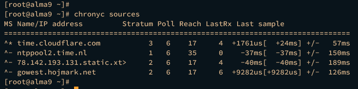

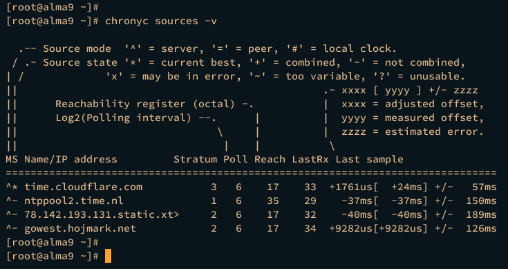

Sobald chronyd neu gestartet ist, führe den unten stehenden Befehl chronyc aus, um die aktuellen NTP-Serverquellen zu überprüfen. chronyc ist ein Kommandozeilenprogramm von Chrony, mit dem du sowohl den NTP-Server als auch den Client verwalten kannst.
chronyc sources
Wenn alles gut läuft, solltest du die Liste der nächsten NTP-Server-Quellen sehen.
chronyc Quelle prüfen
Außerdem kannst du mit der Option -v, die für eine ausführliche Ausgabe steht, eine detaillierte Version des Berichts erhalten.
chronyc sources -v
detaillierte Quellen

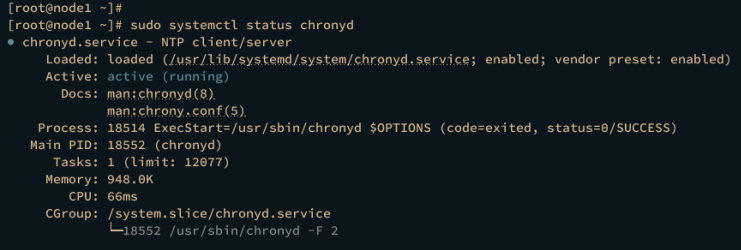

Führe zunächst den folgenden Befehl aus, um sicherzustellen, dass der chronyd-Dienst auf deinem Client-Rechner läuft.
Wenn er läuft, sollte die folgende Ausgabe angezeigt werden:
chrony status node1

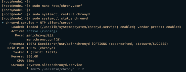

Führe nun den folgenden systemctl-Befehl aus, um den chronyd-Dienst neu zu starten und die Änderungen zu übernehmen. Überprüfe dann chronyd, um sicherzustellen, dass der Dienst läuft.
sudo systemctl restart chronyd
chrony als ntp-Client

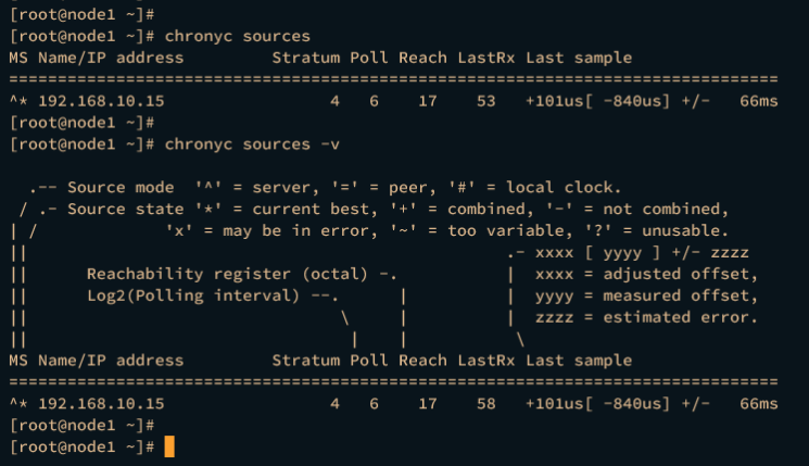

Zum Schluss gibst du den folgenden Befehl ein, um die NTP-Serverquellen auf deinem Client-Rechner zu überprüfen.
chronyc sources
chronyc sources -v
Wenn du erfolgreich warst, solltest du sehen, dass dein NTP-Server als NTP-Server-Quelle auf dem Client-Rechner verwendet wird.

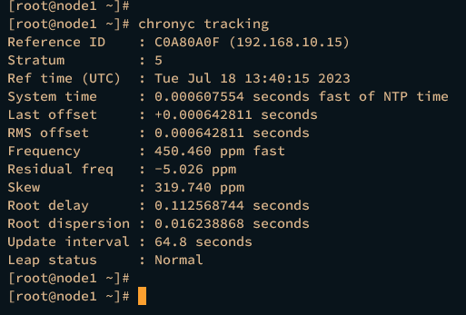

Der Tracking-Parameter zeigt dir die Leistung der Systemuhr an.
chronyc tracking
Im Abschnitt Referenz-ID solltest du die NTP-Serverquelle sehen, die derzeit synchronisiert wird.
Chronikverfolgung

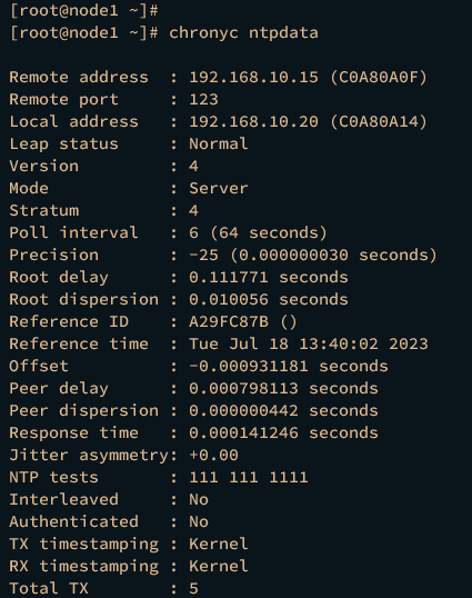

Mit dem Parameter ntpdata kannst du die NTP-Quelle messen und überprüfen.
chronyc ntpdata
Im Bereich Remote-Adresse siehst du die IP-Adresse der NTP-Server-Quelle. Im Abschnitt Remote-Port solltest du den Standard-Port des NTP-Servers sehen, der derzeit verwendet wird. Im Abschnitt Lokale Adresse schließlich solltest du die IP-Adresse des Client-Rechners als entsprechende Referenz-ID sehen.
ntpdata

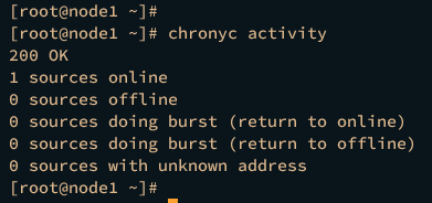

Benutze als Nächstes den Parameter activity, um die Anzahl der NTP-Server der Gegenstelle anzuzeigen.
chronyc activity
Du kannst die Ausgabe online sehen, wenn der NTP-Server erreichbar ist und nur, und den Offline-Status, wenn der Server-Peer offline ist.
