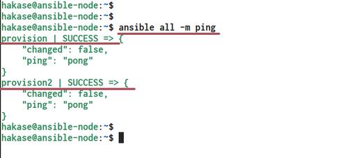

Der grundlegende Befehl von ansible ad-hoc against ‚all‘ hosts in der Inventardatei und unter Verwendung des Moduls ‚ping‘.
ansible all -m ping
  • Der erste Parameter ‚all‘ für alle Hosts in der Inventardatei.
  • Der zweite Parameter innerhalb der Option‘-m‘ für das Modul, der das Ping-Modul startet.
Nun erhalten Sie das Ergebnis wie unten beschrieben.
Grundlegende Verwendung von Ad-hoc-Befehlen
Ein Ad-hoc-Befehl gegen den Bereitstellungsserver wurde ohne Änderungen auf dem Server mit’SUCCESS‘ versehen und wir erhalten das Ergebnis des Moduls’ping‘ vom Bereitstellungsserver’pong‘.

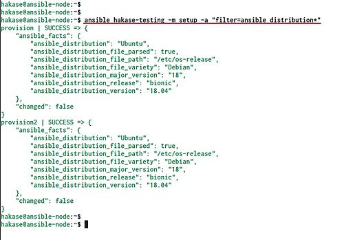

Jetzt können Sie den Ad-Hoc-Befehl gegen eine Gruppe von Hosts verwenden, die bereits in der Inventardatei definiert sind. Du kannst deine eigene Inventarisierungsdatei verwenden oder die Standardinventardatei’/etc/ansible/hosts‘.
Nachfolgend finden Sie ein Beispiel für die Ausführung des Ad-hoc-Befehls gegen die Gruppe der Hosts namens’hakase-testing‘, die bereits in der Standardkonfigurationsdatei des Inventars definiert sind.
ansible hakase-testing -m setup -a "filter=ansible_distribution*"
Filtert Hosts Gruppe und Einzelrechner
Wenn Sie die benutzerdefinierte Bestandsdatei verwenden, fügen Sie die Option „-i“ hinzu, gefolgt vom Namen der Bestandsdatei.
ansible hakase-testing -i hosts -m setup -a "filter=ansible_distribution*"
Sie erhalten das gleiche Ergebnis.

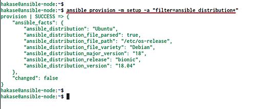

Wenn Sie nun in der Bestandskonfiguration gegen einen einzelnen Host laufen möchten, können Sie den Namen des Hosts wie unten beschrieben verwenden.
ansible provision -m setup -a "filter=ansible_distribution*"
Und der Ad-hoc-Befehl wird nur auf dem Server „provision“ ausgeführt.

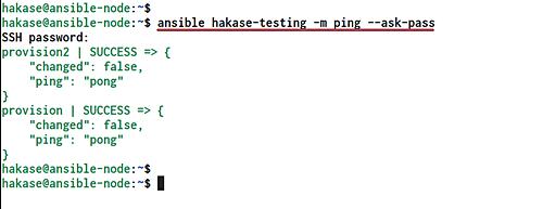

Führen Sie nun den Ad-hoc-Befehl aus und fügen Sie am Ende die Option „–ask-pass“ hinzu.
ansible hakase-testing -m ping --ask-pass
Und Sie werden nach dem’SSH-Passwort‘ für den Server gefragt.
SSH-Passwort verwenden
Geben Sie Ihr ssh-Passwort ein und der Ad-hoc-Befehl wird gegen den Server ausgeführt.

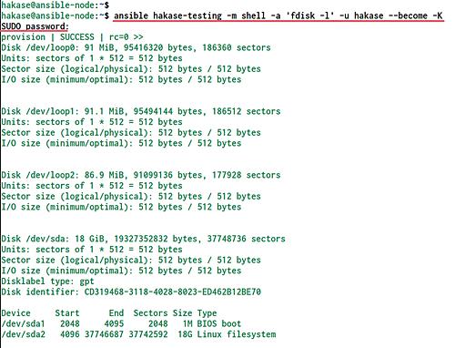

Das ansible bietet Funktionen für die Privilegienerweiterung gegen Server. Wenn Sie den Ad-hoc-Befehl als Nicht-Root-Benutzer ausführen möchten, können Sie die Option‘–become‘ verwenden, um die Root-Rechte zu erhalten, und die Option‘-K‘, um das Passwort abzufragen.
Führen Sie den Ad-hoc-Befehl’fdisk -l‘ als Benutzer’hakase‘ mit der Berechtigungsoption‘–become‘ und dem‘-K‘ aus, um das’SUDO-Passwort‘ anzugeben.
ansible hakase-testing -m shell -a 'fdisk -l' -u hakase --become -K
Nachfolgend sehen Sie das Ergebnis.

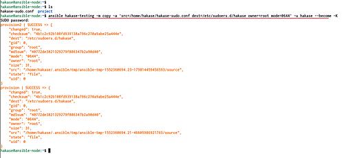

Für dieses Beispiel werden wir den Ad-hoc-Befehl ausführen und das Modul „copy“ verwenden, um die sudoers-Konfiguration für user hakase in das Verzeichnis „/etc/sudoers.d“ in der Gruppe „hakase-testing“ hochzuladen.
Führen Sie den folgenden Ad-hoc-Befehl aus.
ansible hakase-testing -m copy -a 'src=/home/hakase/hakase-sudo.conf dest=/etc/sudoers.d/hakase owner=root mode=0644' -u hakase --become -K
Nun werden Sie nach dem’SUDO Passwort‘ für den hakase Benutzer gefragt. Geben Sie das Passwort ein und Sie erhalten das Ergebnis wie unten beschrieben.
Datei auf den Host hochladen
Die Datei wurde in das Zielverzeichnis von ‚dest‘ hochgeladen, und Sie erhalten das Ergebnis von ‚changed‘ als ‚true‘.

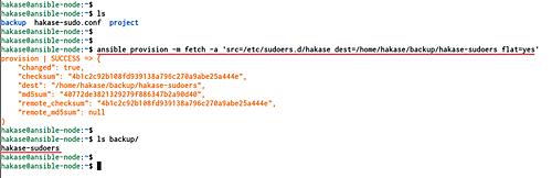

Jetzt werden wir einen Ad-hoc-Befehl mit dem Modul’fetch‘ verwenden, um die Datei vom Provisionierungsserver auf den lokalen Ansible-Node-Server herunterzuladen.
Laden Sie die Konfigurationsdatei ‚/etc/sudoers.d/hakase‘ vom ‚provision‘ Server in das lokale Verzeichnis namens ‚backup‘ herunter.
ansible provision -m fetch -a 'src=/etc/sudoers.d/hakase dest=/home/hakase/backup/hakase-sudoers flat=yes'
Und Sie erhalten die Datei ‚hakase-sudoers‘ im Verzeichnis ‚backup‘.
