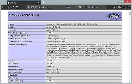

5 PHP testen / Details zu Ihrer PHP-Installation erhalten
Das Dokumentenverzeichnis der Standardwebsite ist /var/wwww/html. Wir werden nun eine kleine PHP-Datei (info.php) in diesem Verzeichnis erstellen und sie in einem Browser aufrufen. Die Datei zeigt viele nützliche Details über unsere PHP-Installation, wie z.B. die installierte PHP-Version.
nano /var/www/html/info.php
<?php
phpinfo();
Nun rufen wir diese Datei in einem Browser (z.B. http://192.168.1.100/info.php) auf:
PHP unter Debian 9 im Apache installiert
Wie Sie sehen, funktioniert PHP 7.0, und es funktioniert über den Apache 2.0 Handler, wie in der Server-API-Zeile dargestellt. Wenn Sie weiter nach unten scrollen, sehen Sie alle Module, die in PHP5 bereits aktiviert sind. MySQL / MariaDB ist dort nicht aufgeführt, was bedeutet, dass wir noch keine MySQL-Unterstützung in PHP5 haben.

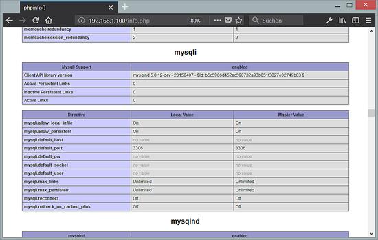

Laden Sie nun http://192.168.1.100/info.php in Ihrem Browser neu und scrollen Sie erneut nach unten zum Modulbereich. Sie sollten dort nun viele neue Module finden, darunter das MySQL-Modul, das als MariaDB-Treiber verwendet wird:
MySQL-Unterstützung in PHP 7 aktiviert

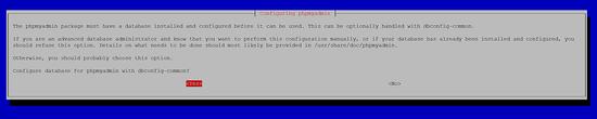

8 phpMyAdmin
phpMyAdmin ist eine Weboberfläche, mit der Sie Ihre MySQL- und MariaDB-Datenbanken verwalten können. Es ist eine gute Idee, es zu installieren:
apt-get -y install phpmyadmin
Sie werden die folgenden Fragen sehen:
phpMyAdmin für Apache konfigurieren
Web server to reconfigure automatically: <-- apache2
Verwenden Sie dbconfig-common, um phpMyAdmin zu konfigurieren.
Configure database for phpmyadmin with dbconfig-common?<-- Yes

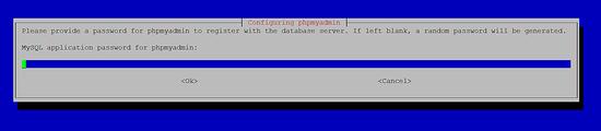

Automatisches Erstellen eines Anwendungskennworts
MySQL application password for phpmyadmin: <-- Press enter, apt will create a random password automatically.
