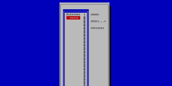

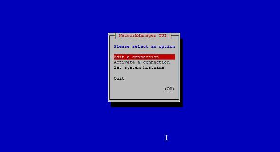

Falls Sie Ihre Netzwerkkarte während der Installation nicht konfiguriert haben, können Sie das jetzt tun. Starten Sie…
nmtui
… und gehen Sie auf Verbindung bearbeiten:
Wählen Sie Ihre Netzwerkschnittstelle aus:

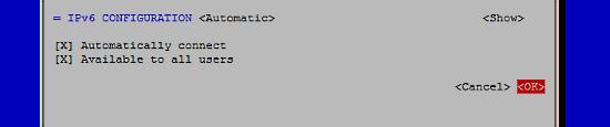

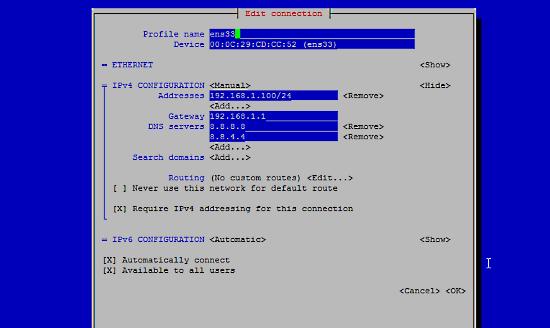

Geben Sie dann Ihre Netzwerkdetails ein – deaktivieren Sie DHCP und geben Sie eine statische IP-Adresse, eine Netzmaske, Ihr Gateway und ein oder zwei Nameserver ein, dann drücken Sie Ok:

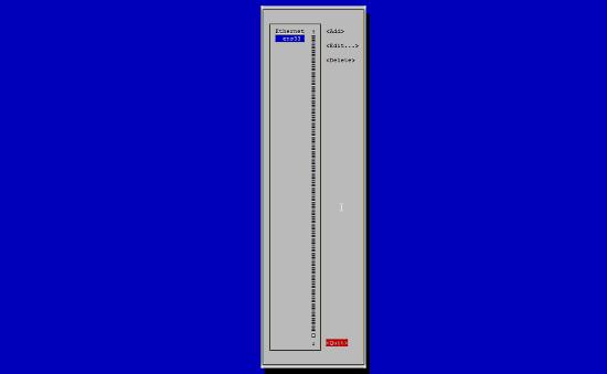

Wählen Sie dann OK, um die Änderungen zu bestätigen, die Sie in den Netzwerkeinstellungen vorgenommen haben.
und Quit, um das Netzwerkkonfigurationswerkzeug nmtui zu schließen.
Beenden Sie nmtui

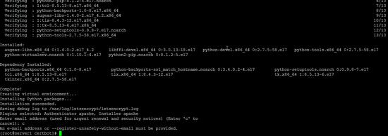

Jetzt werden wir Unterstützung für Let’s encrypt hinzufügen.
mkdir /opt/certbot
cd /opt/certbot
wget https://dl.eff.org/certbot-auto
chmod a+x ./certbot-auto
Führen Sie nun den Befehl certbot-auto aus, der die Software und ihre Abhängigkeiten herunterlädt und installiert.
./certbot-auto
Der Befehl teilt Ihnen dann mit, dass „keine Namen in Ihren Konfigurationsdateien gefunden wurden“ und fragt, ob er fortgesetzt werden soll. Bitte wählen Sie „c“, um hier abzubrechen, da die Zertifikate von ispconfig erstellt werden.
Installieren Sie certbot auf CentOS
