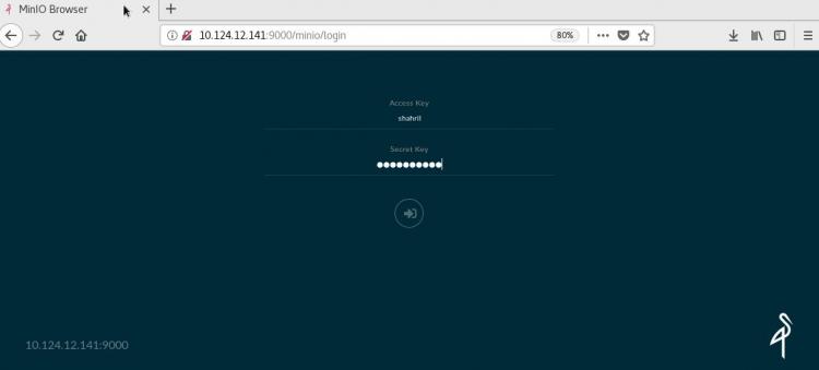

4. Die Testphase
Wenn alles erledigt ist, lassen Sie uns beginnen, die Nutzbarkeit von Minidiensten zu sehen. Wie in der obigen Konfiguration gezeigt, können wir über einen Browser auf das Dashboard seiner Benutzeroberfläche zugreifen. Für unser Beispiel melden wir uns bei http://10.124.12.141:9000 mit dem Zugriffsschlüssel shahril und dem geheimen Schlüssel shahril123 an, wie konfiguriert.
Das Ergebnis wird wie unten beschrieben angezeigt:
MinIO Login

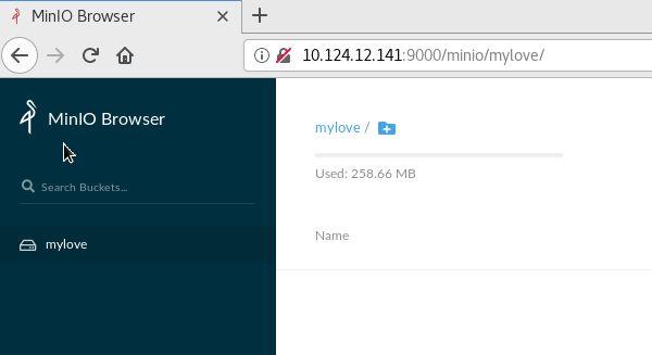

Wenn wir fertig sind, werden wir zum Eimer-Armaturenbrett weitergeleitet. Lassen Sie uns nun unseren ersten Eimer erstellen.

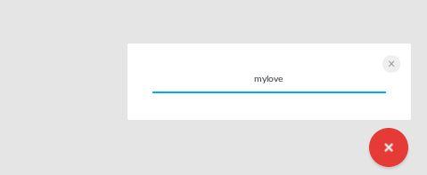

Klicken Sie auf den Icon-Ordner mit dem Plus-Button und nennen Sie unseren ersten Bucket mylove. Beispiel wie unten gezeigt:
MinIO Browser - Bucket dashboard
Eimer

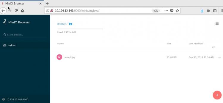

Sobald dies erledigt ist, werden Sie feststellen, dass ein neuer Bereich erstellt und auf der linken Seite angezeigt wird (siehe Screenshot unten).
Eimer-Liste
Wenn Sie fertig sind, werden Sie feststellen, dass ein neuer Bereich erstellt und auf der linken Seite angezeigt wird (siehe Screenshot unten).

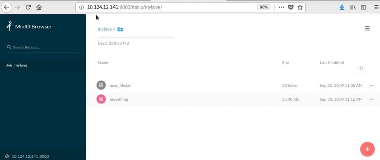

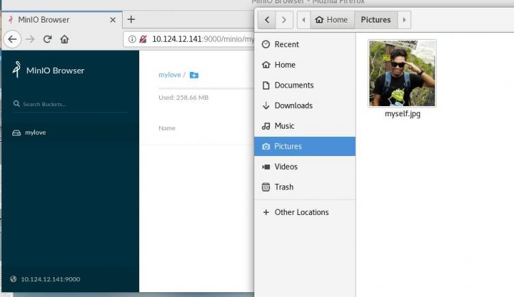

Als nächstes fügen wir alle Dateien von Ihrer lokalen Seite hinzu, die in den Bereich eingefügt werden sollen
Dateien im MinIO-Behälter hinzufügen
Sie werden feststellen, dass die neue Datei erfolgreich in den Bucket hochgeladen wurde, wie unten gezeigt.
Datei in MinIO-Behälter hochgeladen

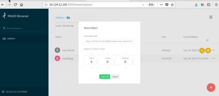

Um sicherzustellen, dass das Konzept der Verteilung gut umgesetzt werden. Lassen Sie uns einen einfachen Test machen, indem wir über einen anderen Server auf das minio-Dashboard zugreifen. Die andere Server-URL lautet http://10.124.12.142:9000.
MinIO-Dashboard

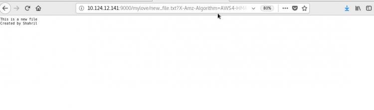

Wie erwartet sind der Bereich und die Dateien, die wir eingefügt haben, auch in der URL anderer Server vorhanden, wie oben gezeigt.

Sobald die Konfiguration abgeschlossen ist, sollten Sie es schaffen, den Inhalt innerhalb des vorhandenen Bereichs zu sehen. Beispiel wie unten dargestellt:
 [root@CentOS7 ~]# ./mc ls myminio
[2019-09-30 11:16:25 +08] 0B mylove/
[root@CentOS7 ~]# ./mc ls myminio/mylove/
[2019-09-30 11:16:25 +08] 55KiB myself.jpg
Erstellen oder laden Sie nun eine beliebige vorhandene Datei von der Client-Seite in den Eimer. Beispiel wie unten :-
 [root@CentOS7 ~]# ./mc cp new_file.txt myminio/mylove
new_file.txt: 38 B / 38 B ???????????????????????????????????????????????????????????????? 100.00% 1.02 KiB/s 0s
[root@CentOS7 ~]#
[2019-09-30 11:58:16 +08] 38B new_file.txt
Sobald dies geschehen ist, sollten Sie, wie erwartet, wenn Sie von der Dashboard-Seite aus über eine der Server-URLs aktualisieren, sehen, dass die neuen Dateien dort wie unten beschrieben angezeigt werden.
Mit der MinIO-Konsole hochgeladene Datei
Sie sollten den vollständigen Link des Bildes sehen, wenn Sie wie unten angegeben auf das Freigabesymbol auf der rechten Seite klicken. Dies ist der eindeutige Link jedes Objekts innerhalb des Bereichs, den Sie auf der Anwendungsseite über Curl oder API verwenden können.
Objekt freigeben
Daumen hoch! Jetzt haben wir erfolgreich einen selbst gehosteten Speicherdienst vor Ort mit Minio eingerichtet und konfiguriert. Für ausführlichere Details können Sie die Dokumentation hier einsehen
