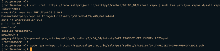

Führe den unten stehenden Befehl aus, um den Salt GPG-Schlüssel zu importieren.
sudo rpm --import https://repo.saltproject.io/salt/py3/redhat/9/x86_64/SALT-PROJECT-GPG-PUBKEY-2023.pub
Lade nun das Salt-Repository mit dem unten stehenden Befehl auf deine Systeme herunter.
curl -fsSL https://repo.saltproject.io/salt/py3/redhat/9/x86_64/latest.repo | sudo tee /etc/yum.repos.d/salt.repo

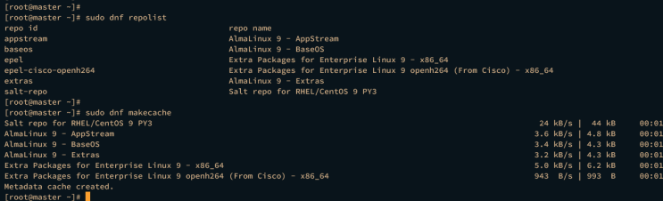

Sobald der Salt GPG-Schlüssel und das Repository hinzugefügt sind, führe den unten stehenden dnf-Befehl aus, um die Liste der verfügbaren Repositories auf deinen Systemen zu überprüfen und die Metadaten für alle verfügbaren Repositories herunterzuladen.
sudo dnf repolist
sudo dnf makecache
Wenn der Befehl erfolgreich ist, sollte die Ausgabe ähnlich wie die folgende aussehen:

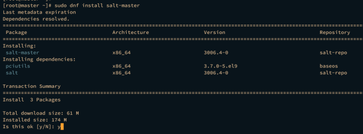

Installiere das Salt-Master-Paket mit dem unten stehenden dnf-Befehl. Gib y ein, wenn du aufgefordert wirst, mit der Installation fortzufahren.
sudo dnf install salt-master

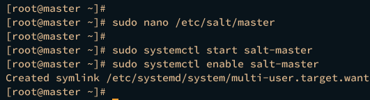

Sobald die Installation abgeschlossen ist, öffne die Standardkonfiguration von Salt /etc/salt/master mit dem folgenden Befehl des Editors nano.
sudo nano /etc/salt/master
Ändere die Standardoption interface durch deine lokale IP-Adresse und die Option ID durch den Hostnamen deines Servers. In diesem Fall ist der Salt Master-Server mit der lokalen IP-Adresse 192.168.5.50 und dem Hostnamen master konfiguriert.
interface: 192.168.5.50
Wenn du fertig bist, speichere und schließe die Datei.
Als nächstes führst du den folgenden systemctl-Befehl aus, um den Salt-Master-Dienst zu starten und zu aktivieren.
sudo systemctl start salt-master
sudo systemctl enable salt-master
start enable salt-master

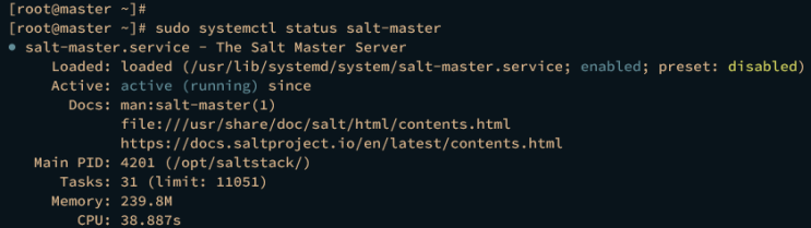

Überprüfe abschließend den salt-master-Dienst, um sicherzustellen, dass der Dienst läuft, indem du den folgenden Befehl ausführst.
sudo systemctl status salt-master
Nach erfolgreicher Ausführung sollte die angezeigte Ausgabe aktiv (running) sein, was bedeutet, dass der Salt-Master-Dienst ausgeführt wird.

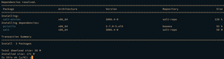

Führe den folgenden dnf-Befehl aus, um das salt-minion-Paket auf deinen Minion-Servern zu installieren. Gib y ein, um die Installation zu bestätigen.
sudo dnf install salt-minion

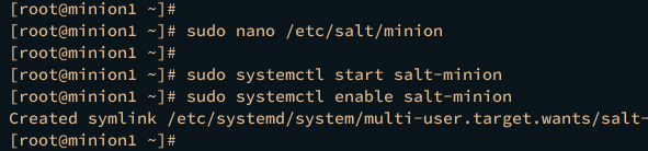

Nach der Installation öffnest du die Standard-Salt-Konfiguration /etc/salt/minion mit dem unten stehenden nano-Editor-Befehl.
sudo nano /etc/salt/minion
Gib unter der Option master die IP-Adresse des Salt-Masters ein.
master: 192.168.5.50
Gib die lokale IP-Adresse des Minions in die Option interface und den Hostnamen des Servers in die Option id ein.
interface: 192.168.5.20
Speichere die Datei und schließe den Editor, wenn du fertig bist.
Als Nächstes führst du den folgenden systemctl-Befehl aus, um den salt-minion-Dienst zu starten und zu aktivieren.
sudo systemctl start salt-minion
sudo systemctl enable salt-minion
start enable salt-minion

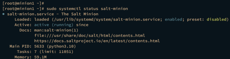

Sobald der salt-minion-Dienst gestartet ist, überprüfe ihn mit dem folgenden Befehl.
sudo systemctl status salt-minion
Wenn alles klappt, wird die Ausgabe aktiv (running) sein, was bestätigt, dass der Salt-Minion-Dienst läuft.

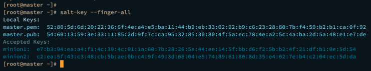

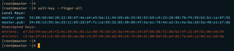

Gehe zum Salt Master und führe den unten stehenden Befehl salt-key aus, um die Liste der Fingerabdruckschlüssel zu erhalten.
salt-key --finger-all
Hier findest du die Fingerabdrücke der Salt Minion-Server minion1 und minion2, die noch den Status„Nicht akzeptierte Schlüssel“ haben.
Listenschlüssel

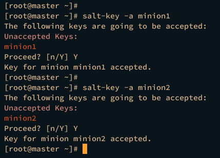

Führe den folgenden Befehl aus, um den Salt Minion-Schlüssel für die beiden Server minion1 und minion2 zu akzeptieren.
salt-key -a minion1
salt-key -a minion2
Gib Y ein, wenn du aufgefordert wirst, den Schlüssel zu akzeptieren, und du solltest die folgende Ausgabe erhalten:„Key for minion minion1/2 accepted„.
Schlüssel annehmen
Überprüfe nun die Liste der Fingerprint-Schlüssel auf dem Salt Master erneut mit dem folgenden Befehl.
Hier ist der Fingerabdruck von Salt Minion für die Server minion1 und minion2 im Abschnitt Akzeptierte Schlüssel verfügbar.

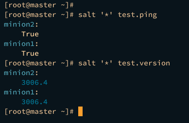

Führe den folgenden Salt-Befehl aus, um die Verbindung zwischen Salt Master und Minions zu überprüfen und die Salt-Version auf den Minion-Servern zu überprüfen.
salt '*' test.ping
salt '*' test.version
Wenn die Verbindung zwischen Salt Master und Minion erfolgreich ist, wird die Ausgabe True angezeigt. Außerdem kannst du sehen, dass Salt 3006.4 installiert ist, was sich aus dem Parameter test.version ergibt.

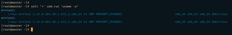

Ausführen beliebiger Befehle über das cmd-Modul
Führe den folgenden Befehl aus, um bestimmte Linux-Befehle über das cmd-Statusmodul auszuführen. In diesem Beispiel überprüfst du die Details des Linux-Kernels mit dem Befehl uname -a.
salt '*' cmd.run 'uname -a'

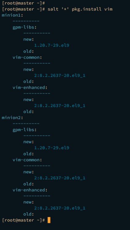

Um ein bestimmtes Paket zu installieren, verwendest du das folgende pkg.install.
salt '*' pkg.install vim

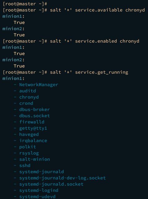

Als Nächstes kannst du das Modul service state verwenden, um die Dienste auf deinen Minion-Servern zu verwalten.
Verwende das Argument service.available, um sicherzustellen, dass der Dienst auf dem Zielserver verfügbar ist. Oder verwende das Argument service.enabled, um sicherzustellen, dass der Zieldienst aktiviert ist, oder du kannst auch service.get_running verwenden, um sicherzustellen, dass der Dienst läuft.
salt '*' service.available chronyd
salt '*' service.enabled chronyd
salt '*' service.get_running

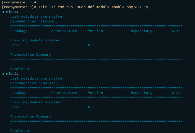

Bevor du fortfährst, führe den folgenden Befehl aus, um das Repository-Modul zu aktivieren, das für die Installation bestimmter Versionspakete verwendet werden soll.
salt '*' cmd.run 'sudo dnf module enable nginx:1.22 -y'
salt '*' cmd.run 'sudo dnf module enable php:8.1 -y'

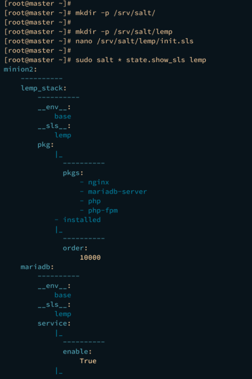

Als Nächstes führst du den folgenden Befehl aus, um die Statuskonfiguration für das lemp-Projekt anzuzeigen.
sudo salt * state.show_sls lemp
Nachdem der Befehl ausgeführt wurde, solltest du eine detaillierte Konfiguration wie die folgende erhalten.
Salzstatus prüfen

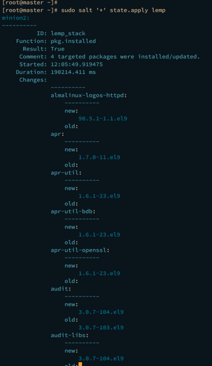

Führe nun den folgenden Befehl aus, um den lemp-Status auf die Minion-Server anzuwenden.
sudo salt '*' state.apply lemp
Du solltest den generierten Bericht der automatischen Installation sehen. Die Installation der LEMP-Stack-Pakete auf beiden Minion-Servern war in diesem Fall erfolgreich.
