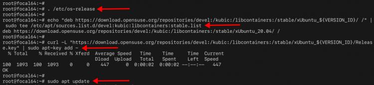

1. Führe den folgenden Befehl aus, um Umgebungsvariablen in die Datei„/etc/os-release“ zu exportieren.
. /etc/os-release
2. Füge das Podman-Repository mit der stabilen Version hinzu und füge den GPG-Schlüssel mit dem folgenden Befehl zu deinem System hinzu.
echo "deb https://download.opensuse.org/repositories/devel:/kubic:/libcontainers:/stable/xUbuntu_${VERSION_ID}/ /" | sudo tee /etc/apt/sources.list.d/devel:kubic:libcontainers:stable.list
curl -L „https://download.opensuse.org/repositories/devel:/kubic:/libcontainers:/stable/xUbuntu_${VERSION_ID}/Release.key“ | sudo apt-key add –
3. Aktualisiere die Ubuntu-Repositories und aktualisiere alle Pakete auf die neueste Version.
sudo apt -y upgrade
Podman Repository hinzufügen ubuntu 20.04

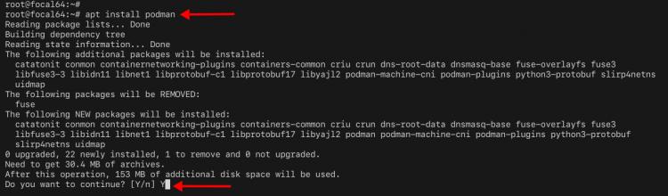

4. Danach installierst du podman mit dem unten stehenden apt-Befehl.
sudo apt install podman
Gib„y“ ein und drücke„Enter„, um die Installation fortzusetzen.
Podman auf Ubuntu 20.04 installieren

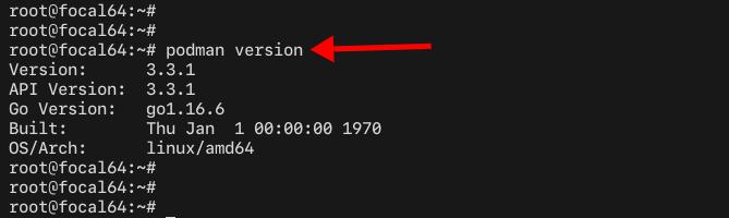

5. Nachdem die Installation abgeschlossen ist, überprüfe die Podman-Version mit dem folgenden Befehl.
podman version
Unten siehst du eine ähnliche Ausgabe.
Podman Version prüfen
Wie du siehst, hast du podman v3.3.1, kompiliert mit Go 1.16 für die Linux-Architektur amd64 (64-bit), installiert.

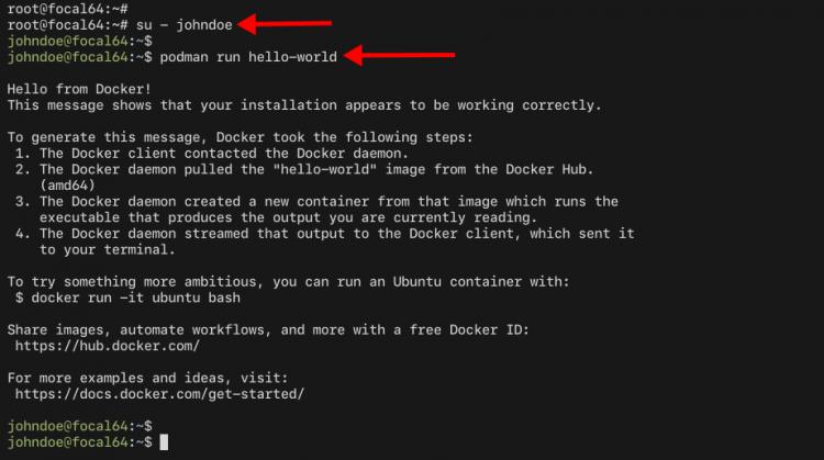

2. Melde dich als Benutzer „johndoe“ an und starte den Container mit dem Docker-Image „hello-world“.
Melde dich als Benutzer„johndoe“ an.
su - johndoe
Starte den neuen Container mit dem Docker-Image„hello-world“ mit dem Befehl podman.
podman run hello-world
Du wirst gefragt, welche Container-Registry du verwenden möchtest. Wähle die Container-Registry „docker.io“ und du wirst eine ähnliche Ausgabe wie unten sehen.
Podman run hello-world container

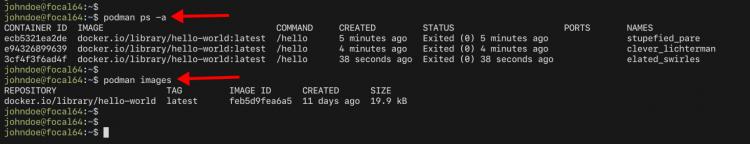

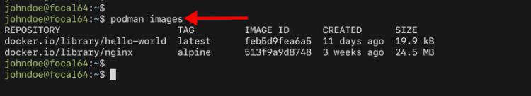

3. Um deine Container und Images auf dem lokalen Rechner zu überprüfen, führe den folgenden Befehl aus.
podman ps -a
podman images
Du wirst sehen, dass ein neuer Container erstellt wurde und der aktuelle Status„Exited“ lautet. Der Container basiert auf dem Docker-Image„hello-world„.
Podman prüft Container und Images

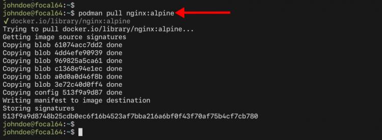

Wähle das Container-Image „nginx“ aus der Docker-Registry und lade es mit dem unten stehenden podman-Befehl auf deinen lokalen Rechner herunter.
podman pull nginx:alpine
Wähle die Container-Registry„docker.io“ und der Download des Nginx-Container-Images beginnt.
Podman downloaad container images
2. Um die verfügbaren Container-Images auf deinem lokalen Rechner zu prüfen, führe den unten stehenden Befehl podman aus.
podman images
Du wirst zwei Images sehen – hello-world und nginx.
Bilder auf dem lokalen Rechner mit podman prüfen

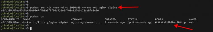

3. Um einen neuen Container mit dem Abbild„nginx:alpine“ zu starten und auszuführen, führst du den Befehl podman mit der Option„run“ wie folgt aus.
podman run -it --rm -d -p 8080:80 --name web nginx:alpine
Einige Optionen musst du kennen:
  • -i oder –interactive – hält den Container STDIN offen, auch wenn er nicht verbunden ist.
  • -t oder –tty – weist ein Pseudoterminal zu, das dein Terminal mit STDIN und STDOUT des Containers verbindet.
  • –rm – entfernt den Container automatisch, wenn der Container verlassen oder gestoppt wird.
  • -d – lässt den Container im Hintergrund laufen und entfernt ihn, nachdem er gelaufen ist.
  • -p 8080:80 – ordnet den Port zwischen Container und Hostsystem zu. Der Port „80“ des Containers wird auf den Port „8080“ des Hostsystems abgebildet.
  • –name web – gib den neuen Containernamen als „web“ an.
  • nginx:alpine – das Bild, das wir verwenden, ist „nginx:alpine“.
Du wirst den zufälligen String und die Nummer deines laufenden Containers sehen. Überprüfe deinen laufenden Container mit dem unten stehenden Befehl podman.
podman ps
Du wirst die folgende Ausgabe sehen.
Container mit podman starten und ausführen
Der Containerstatus ist„Up“ und gibt den TCP-Port„8080“ auf dem Host-Rechner frei.

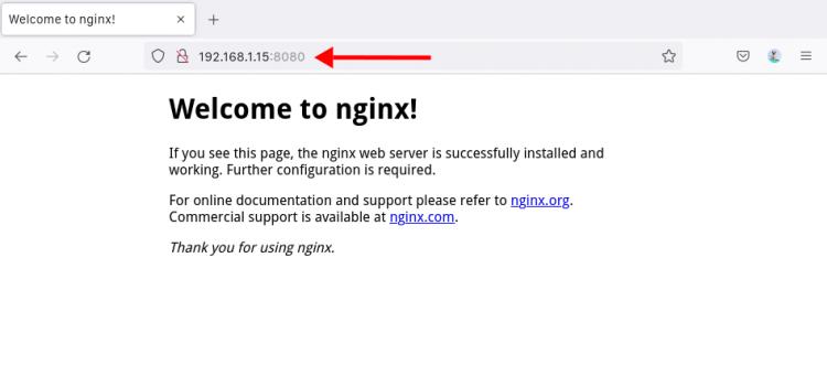

Öffne deinen Webbrowser und rufe die IP-Adresse deines Servers mit dem Port„8080“ wie folgt auf
http://192.168.1.15:8080/
Du wirst die Standard-„index.html“ deines nginx-Containers sehen.
Container-Web basierend auf Nginx-Image wird ausgeführt

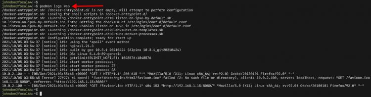

4. Außerdem kannst du die Logs deines Containers mit der Option„logs“ (siehe unten) überprüfen.
podman logs web
Podman checkc logs

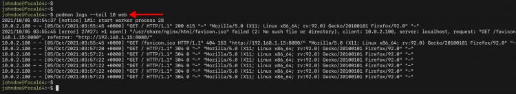

Oder du kannst die letzte Anzahl von Zeilen des Container-Logs mit der Option„–tail“ (siehe unten) angeben.
podman logs --tail 10 web
Podman prüft aktuelle Logs

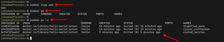

5. Jetzt kannst du den laufenden Container mit der podman-Option„stop“ wie unten beschrieben stoppen.
podman stop web
Dein Container „web“ wird gestoppt. Überprüfe dies mit dem unten stehenden Befehl.
podman ps
podman ps -a
Du wirst eine ähnliche Ausgabe wie unten sehen.
Container podman anhalten
Der Container „web“ wird gestoppt und automatisch gelöscht, weil du die Option„–rm“ in deinem podman-Befehl verwendest.

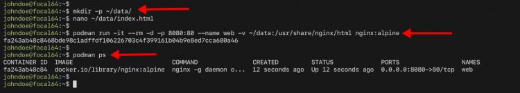

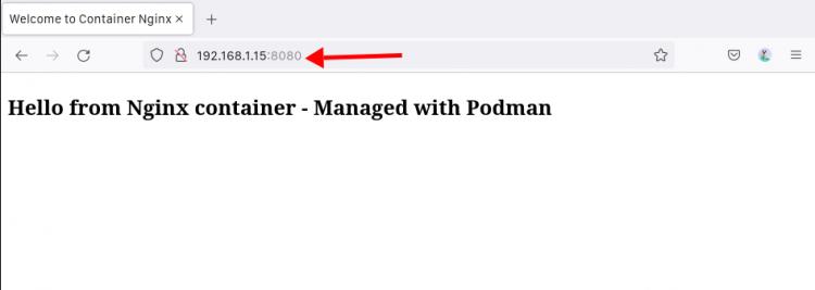

Führe nun den folgenden podman-Befehl aus, um den neuen Container mit benutzerdefiniertem Volumen zu starten.
podman run -it --rm -d -p 8080:80 --name web -v ~/data:/usr/share/nginx/html nginx:alpine
Eine Option, die du kennen musst:
  • -v – gib das Volume für deinen Container an. Das Verzeichnis„~/data“ wird in das neue Container-Verzeichnis„/usr/share/nginx/html“ eingebunden.
Führe nun den folgenden Befehl aus, um den laufenden Container zu überprüfen.
podman ps
Du wirst sehen, dass der neue Container„web“ den Status„Up“ hat.
Benutzerdefiniertes Volumen mit podman verwenden
Als nächstes öffnest du deinen Webbrowser und gibst die IP-Adresse deines Servers mit dem Port„8080“ ein.
Du wirst die von dir erstellte index.html-Seite oben sehen, was bedeutet, dass das Verzeichnis„~/data“ in den„web„-Container eingebunden ist.
Container-Web mit benutzerdefinierter index.html, die von Volume bereitgestellt wird

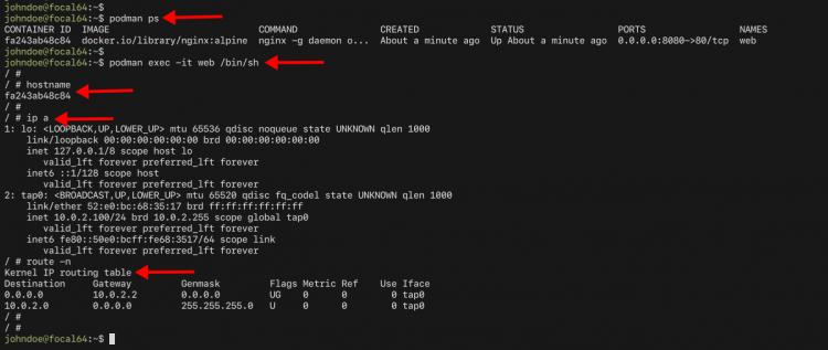

7. Als Nächstes kannst du dich in den laufenden Container mit der Option„exec“ einloggen und die Shell „sh“ ausführen.
Vergewissere dich mit dem folgenden Befehl, dass dein Container„web“ läuft.
podman ps
Führe nun den Befehl podman aus, um dich in den Container „web“ einzuloggen.
podman exec -it web /bin/sh
Überprüfe den Hostnamen des Containers „web“.
hostname
Überprüfe die IP-Adresse und die Routing-Tabelle des Containers „web“.
ip a
route -n
Gib nun„exit“ ein, um dich aus dem Container„web“ abzumelden.
Podman loggt sich in den Container ein

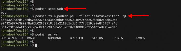

8. Bereinige jetzt deine Umgebung mit dem folgenden Befehl.
Stoppe den Container„web“ mit dem unten stehenden Befehl podman.
podman stop web
Entferne alle Container mit dem Status „Exited“ mit dem unten stehenden podman-Befehl.
podman rm $(podman ps --filter "status=exited" -q)
Beendete Container mit podman aufräumen
