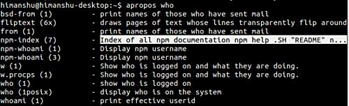

Q4. Wie kann man Apropos zwingen, die Ausgabe nicht zu trimmen?
Wie Sie bei der Ausgabe in früheren Q&As gesehen haben, schneidet das Tool Einträge, wenn sie zu lang sind. Sehen Sie sich beispielsweise die hervorgehobene Zeile in der folgenden Ausgabe an:
Wie man Apropos zwingt, die Ausgabe nicht zu trimmen.

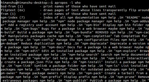

Wenn Sie jedoch möchten, können Sie apropos zwingen, komplette Zeilen in der Ausgabe zu erzeugen, was Sie mit der Kommandozeilenoption -l tun können.
zwingen apropos, komplette Linien in der Ausgabe zu produzieren.
