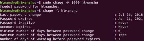

Q2. Wie kann man das Ablaufdatum des Passworts ändern?
Dies können Sie mit der Befehlszeilenoption -M tun, die die Übergabe einer Zahl erfordert (die sich auf die maximale Anzahl von Tagen bezieht, in denen ein Passwort gültig ist).
Zum Beispiel:
chage -M 1000 himanshu
Beachten Sie, dass dieser Vorgang root-Rechte erfordert.
So ändern Sie das Ablaufdatum des Passworts
Wie Sie im obigen Screenshot sehen können, wurde die Gültigkeitsdauer des Passworts nun auf den 21. April 2021 festgelegt.

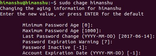

Q6. Was passiert, wenn chage ohne Option verwendet wird?
Hier ist, was in diesem Fall passiert:
       If none of the options are selected, chage operates in an interactive
       fashion, prompting the user with the current values for all of the
       fields. Enter the new value to change the field, or leave the line
       blank to use the current value. The current value is displayed between
       a pair of [ ] marks.
