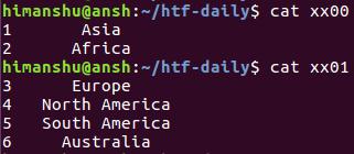

Q1. Wie kann man Dateien nach der Anzahl der Zeilen aufteilen?
Angenommen, Ihre Datei enthält 6 Zeilen, und die Anforderung wird in der dritten Zeile aufgeteilt, dann kann dies durch Übergabe von’3′ als Befehlszeilenargument nach dem Befehl und dem Dateinamen erfolgen.
In unserem Fall enthielt file1 beispielsweise die folgenden Zeilen:
1       Asia
2      Africa
3      Europe
4   North America
5   South America
6     Australia
Und hier ist der Befehl, den wir ausgeführt haben:
csplit file1 3
Dateien nach Anzahl der Zeilen aufteilen
Die in der Ausgabe erzeugten Zahlen sind die Byteanzahl für die Dateien, die der Befehl erzeugt hat. Natürlich wurden in der Ausgabe zwei Dateien erzeugt, nämlich xx00 und xx01.
Dateien nach Zeilenzahl aufteilen - Ergebnis
Der Inhalt dieser Dateien bestätigt, dass der Split bei Zeile 3 stattgefunden hat.

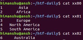

Q2. Wie kann man Dateien mit Hilfe von regulären Ausdrücken aufteilen?
Sie können auch reguläre Ausdrücke mit dem Befehl csplit verwenden. Wenn Sie beispielsweise im vorherigen Fall möchten, dass das Werkzeug das Muster noch einmal wiederholt, können Sie dies mit dem folgenden Befehl tun:
csplit file1 3 {1}
In diesem Fall wurden also drei Ausgabedateien erzeugt:

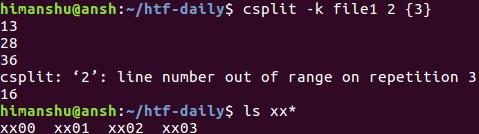

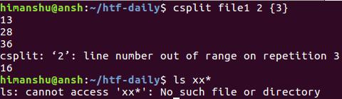

Q4. Wie kann man csplit dazu bringen, im Fehlerfall Ausgabedateien nicht zu entfernen?
Der Befehl csplit entfernt standardmäßig Ausgabedateien (alle, falls erstellt), sobald er auf eine Fehlersituation stößt. Der folgende Screenshot bestätigt beispielsweise, dass keine Ausgabedatei erzeugt wurde:
zwingen csplit, die Ausgabedateien im Fehlerfall nicht zu entfernen.
Wenn Sie möchten, können Sie dieses Verhalten jedoch ändern, indem Sie die Option -k im Befehl verwenden. Beispielsweise wurde der gleiche Befehl erneut ausgeführt, aber mit dieser Option, und die Ausgabedateien wurden diesmal nicht gelöscht.
