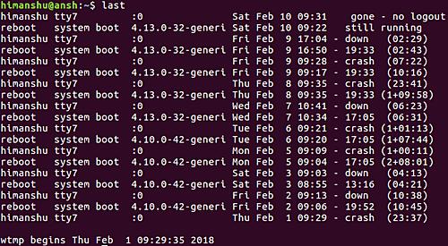

Q1. Wie kann man den last Befehl verwenden?
Die grundlegende Bedienung ist sehr einfach. Alles, was Sie tun müssen, ist, den Befehl’last‘ ohne jegliche Optionen auszuführen:
last
Wie man den letzten Befehl verwendet

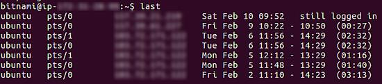

Q2. Wie kann man die Ausgabe im Falle von nicht-lokalen Anmeldungen anpassen?
Standardmäßig zeigt der letzte Befehl bei nicht-lokalen Plugins die Ausgabe wie folgt an:
Wie man die Ausgabe bei nicht-lokalen Anmeldungen anpasst
Hinweis: Im Screenshot haben wir absichtlich einige Teile mit IP-Adressen verwischt.

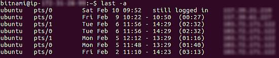

Nun, wenn Sie möchten, können Sie diese Ausgabe leicht anpassen, indem Sie die Spalte mit den IP-Adressen nach ganz rechts verschieben. Dies kann mit der Kommandozeilenoption -a erfolgen.
Anpassen der Ausgabe des letzten Befehls

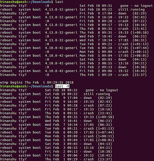

Q6. Wie kann man das Feld hostname in der Ausgabe zuletzt unterdrücken?
Die dritte Spalte in der letzten Ausgabe ist die Information über den Hostnamen. Wenn Sie jedoch aus irgendeinem Grund möchten, dass das Tool diese Informationen unterdrückt, verwenden Sie die Befehlszeilenoption -R.
last -R
Wie man das Feld hostname zuletzt unterdrückt in der Ausgabe macht

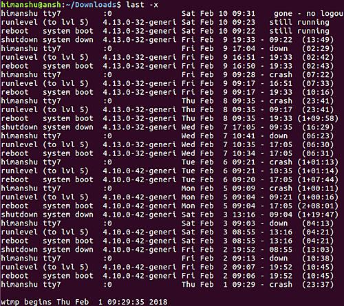

Q8. Wie kann man die letzte Anzeige, wie z.B. Änderungen der Laufebene, vornehmen?
Um Informationen wie Änderungen der Betriebsebene und Einträge zum Herunterfahren des Systems anzuzeigen, verwenden Sie die Befehlszeilenoption -x.
last -x
Wie man die letzte Anzeige macht, Dinge wie z.B. Änderungen der Laufebene.
