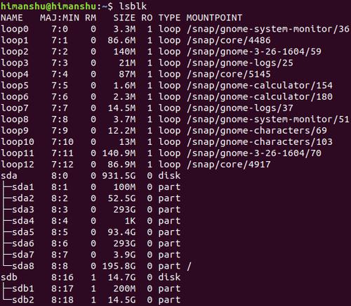

Q1. Wie verwendet man den Befehl lsblk?
Die grundlegende Verwendung ist ziemlich einfach – führen Sie einfach’lsblk‘ ohne jede Option aus.
lsblk
Es folgt die Ausgabe dieses Befehls auf meinem System:
Wie man den Befehl lsblk verwendet
Die erste Spalte listet die Gerätenamen auf, gefolgt von den entsprechenden Haupt- und Nebengerätenummern, unabhängig davon, ob das Gerät entfernbar ist (1, falls vorhanden), die Größe des Geräts, ob das Gerät nur lesbar ist oder nicht, den Gerätetyp (Festplatte, Partition usw.) und schließlich den Mount-Punkt des Geräts (falls vorhanden).

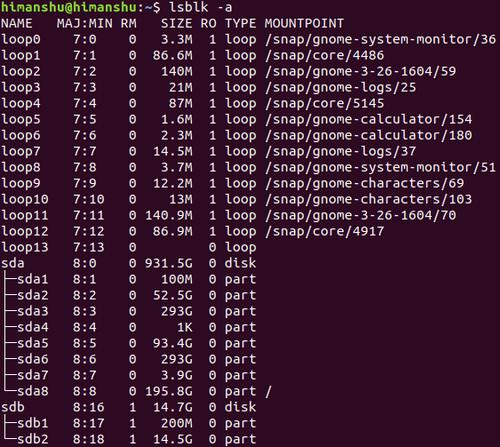

Q2. Wie kann man erreichen, dass lsblk auch leere Geräte anzeigt?
Standardmäßig zeigt der Befehl lsblk nur nicht leere Geräte an. Sie können das Tool jedoch auch zwingen, leere Geräte anzuzeigen. Verwenden Sie dazu die Kommandozeilenoption -a.
lsblk -a
Zum Beispiel in meinem Fall hat der obige Befehl die folgende Ausgabe erzeugt:
Wie man lsblk dazu bringt, auch leere Geräte anzuzeigen.
Die Zeile’loop 13′ ist in diesem Fall der neue Zusatz.

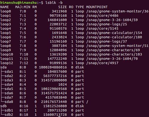

Q3. Wie kann man lsblk Druckgrößeninformationen in Bytes erstellen?
Standardmäßig druckt lsblk Größeninformationen in menschenlesbarer Form. Während dieses gute, gibt es Zeiten, in denen Sie Größe in Bytes benötigen können. Was gut ist, ist, dass es eine Option (-b) gibt, die dies tut.
lsblk -b
Es folgt eine exemplarische Ausgabe:
Wie man lsblk Druckgröße Info in den Bytes bildet
So sehen Sie, dass die Spalte’Größe‘ nun Einträge in Bytes enthält.

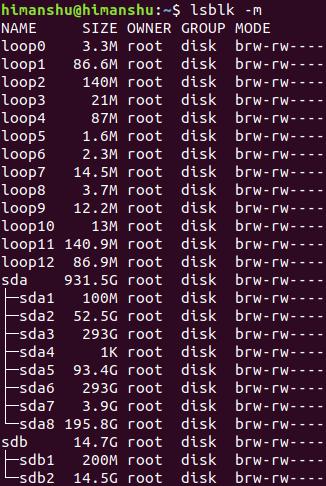

Q7. Wie kann man lsblk dazu bringen, Informationen über Gerätebesitzer, Gruppe und Modus anzuzeigen?
Dies kann mit der Kommandozeilenoption -m erreicht werden.
lsblk -m
Hier ist die Ausgabe des oben genannten Befehls, der in meinem Fall erzeugt wurde:
So erstellen Sie lsblk Display-Informationen über Gerätebesitzer, Gruppe und Modus

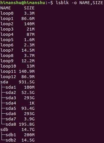

Q8. Wie kann man lsblk output dazu bringen, Spalten auszuwählen?
Wenn Sie möchten, können Sie lsblk auch anweisen, nur ausgewählte Spalten auszugeben, was Sie mit der Befehlszeilenoption -o tun können (was erfordert, dass Sie eine kommagetrennte Liste von Spalten übergeben, die Sie anzeigen möchten).
Zum Beispiel:
lsblk -o NAME,SIZE
Der vorgenannte Befehl erzeugte die folgende Ausgabe:
Wie man lsblk output select columns macht
