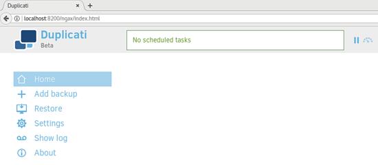

Nach diesen Schritten sollten Sie in der Lage sein, den Browser auszuführen und auf den lokalen Webdienst unter http://localhost:8200 zuzugreifen.

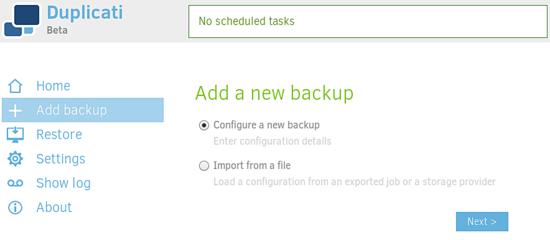

Gehen Sie auf „Backup hinzufügen“, um einen neuen Backup-Job zu konfigurieren:

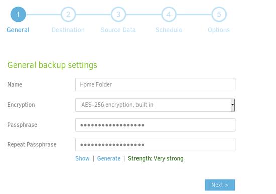

Legen Sie einen Namen für den Auftrag und eine Passphrase für die Verschlüsselung fest. Sie benötigen die Passphrase, um Dateien wiederherzustellen. Wählen Sie also ein sicheres Passwort und stellen Sie sicher, dass Sie es nicht vergessen:

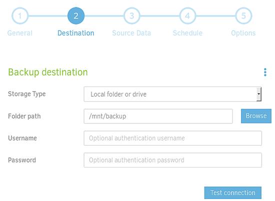

Legen Sie das Ziel fest: das Verzeichnis, in dem Sie die Sicherungsdateien speichern werden:

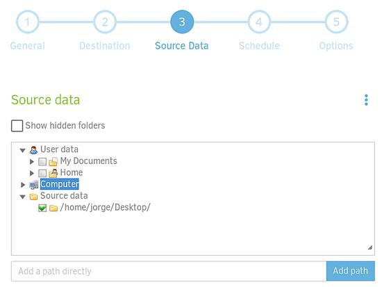

Wählen Sie die zu sichernden Quelldateien aus. Ich werde für dieses Beispiel nur den Ordner Desktop auswählen:

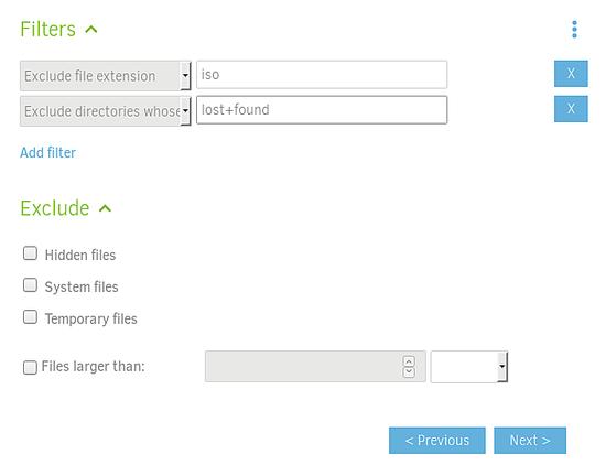

Geben Sie Filter und Ausschlüsse an, falls erforderlich:

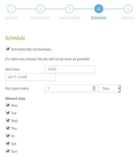

Konfigurieren Sie einen Zeitplan oder deaktivieren Sie automatische Sicherungen, wenn Sie diese lieber manuell ausführen möchten:
Ich verwende gerne manuelle Backups, wenn ich USB-Laufwerkziele verwende, und zeitlich geplant, wenn ich einen Server habe, um Backups über SSH oder ein Cloud-basiertes Ziel zu senden.

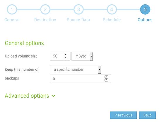

Geben Sie die Versionen an, die beibehalten werden sollen, und die Größe des Upload-Volumes (Größe jeder Teildatei):

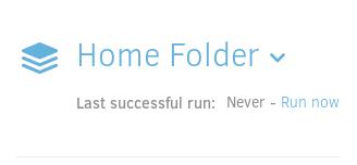

Klicken Sie in der zuletzt gesehenen Zusammenfassung unter Home auf „run now“, um den Sicherungsauftrag zu starten. Am oberen Rand des Bildschirms wird ein Fortschrittsbalken angezeigt.

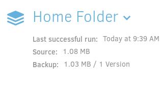

Sobald Sie fertig sind, sehen Sie in der Zusammenfassung die zuletzt erstellte Sicherung und die Größe:
In diesem Fall ist es nur 1MB, weil ich einen Testordner genommen habe.

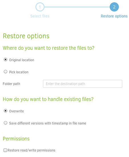

Um Dateien wiederherzustellen, rufen Sie einfach die Web-Verwaltung unter http://localhost:8200 auf, gehen Sie zum Menü „Wiederherstellen“ und wählen Sie den Namen des Sicherungsauftrags. Wählen Sie dann die wiederherzustellenden Dateien aus und klicken Sie auf „weiter“:
Wählen Sie die Wiederherstellungsdateien oder -ordner und die Wiederherstellungsoptionen aus:

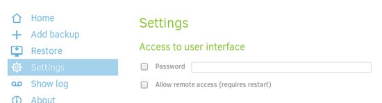

Standardmäßig hört Duplicati nur auf dem lokalen Host, und das ist auch so gedacht. Es beinhaltet jedoch die Möglichkeit, ein Passwort hinzuzufügen und vom Netzwerk aus zugänglich zu sein:
Diese Einstellung wird nicht empfohlen, da Duplicati noch keine SSL-Fähigkeiten hat. Was ich empfehlen würde, wenn Sie die Backup-GUI aus der Ferne verwenden müssen, ist die Verwendung eines SSH-Tunnels.

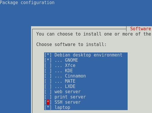

Um dies zu erreichen, aktivieren Sie zuerst den SSH-Server, falls Sie ihn noch nicht haben, am einfachsten ist es, ihn laufen zu lassen:
sudo tasksel
Sobald Sie den SSH-Server auf dem Duplicati-Host laufen lassen. Gehen Sie zu dem Computer, von dem aus Sie sich mit der GUI verbinden wollen, und stellen Sie den Tunnel ein

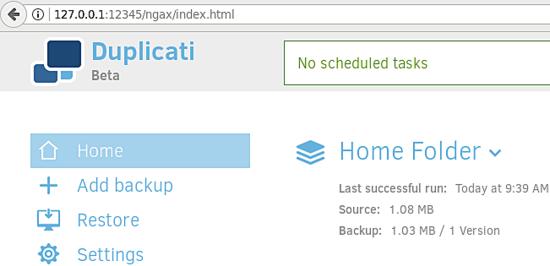

Mit netstat kann geprüft werden, ob der Port für localhost offen ist:
netstat -ltn | grep :12345
tcp        0      0 127.0.0.1:12345         0.0.0.0:*               LISTEN
tcp6       0      0 ::1:12345               :::*                    LISTEN
Und jetzt kann ich auf die Remote-GUI zugreifen, indem ich über den Client-Browser auf http://127.0.0.1:12345 zugreife.

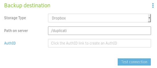

Lassen Sie uns einen neuen Sicherungsauftrag erstellen und das Ziel auf Dropbox setzen. Alle Konfigurationen sind genau gleich, außer dem Ziel, das so eingestellt werden sollte:
Sobald Sie „Dropbox“ aus dem Dropdown-Menü eingerichtet und den Zielordner konfiguriert haben, klicken Sie auf den OAuth-Link, um die Authentifizierung festzulegen.

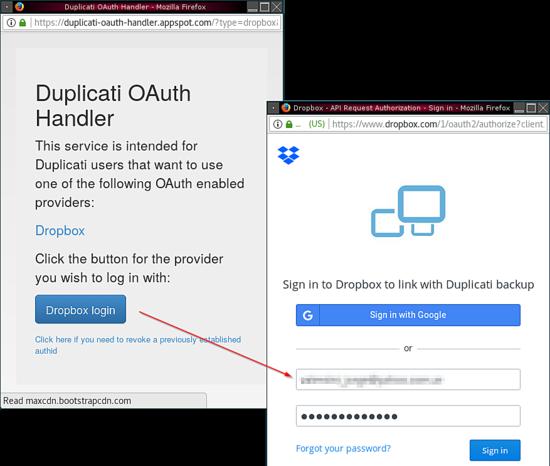

Es erscheint ein Pop-up, mit dem Sie sich bei Dropbox (oder Google Drive oder OneDrive, je nach Ihrer Wahl) anmelden können:

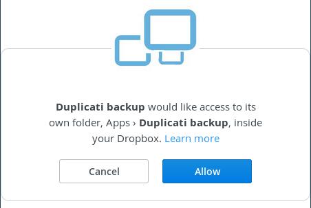

Nach dem Einloggen werden Sie aufgefordert, die Duplicati-App für Ihren Cloud-Storage zuzulassen:

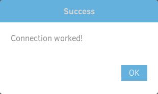

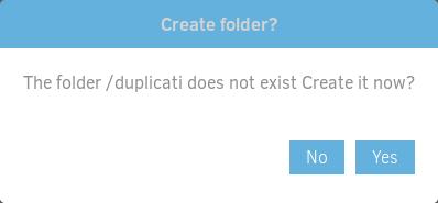

Klicken Sie auf „Verbindung testen“. Beim Testen der Verbindung werden Sie aufgefordert, den Ordner zu erstellen, falls er nicht existiert:
Und schließlich erhalten Sie eine Benachrichtigung, dass die Verbindung erfolgreich ist:

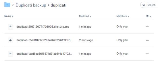

Wenn Sie auf Ihr Dropbox-Konto zugreifen, sehen Sie die Dateien im gleichen Format, wie wir es zuvor gesehen haben, unter dem definierten Ordner:
