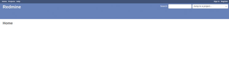

Jetzt kannst du über die URL http://redmine.example.com auf die Redmine-Weboberfläche zugreifen . Du solltest die folgende Seite sehen:

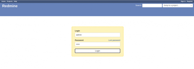

Klicke auf die Schaltfläche Anmelden. Du solltest die Redmine-Anmeldeseite sehen:
Gib den Standardbenutzer und das Passwort admin ein und klicke dann auf die Schaltfläche Anmelden. Du wirst zur Seite „Passwort ändern“ weitergeleitet:
