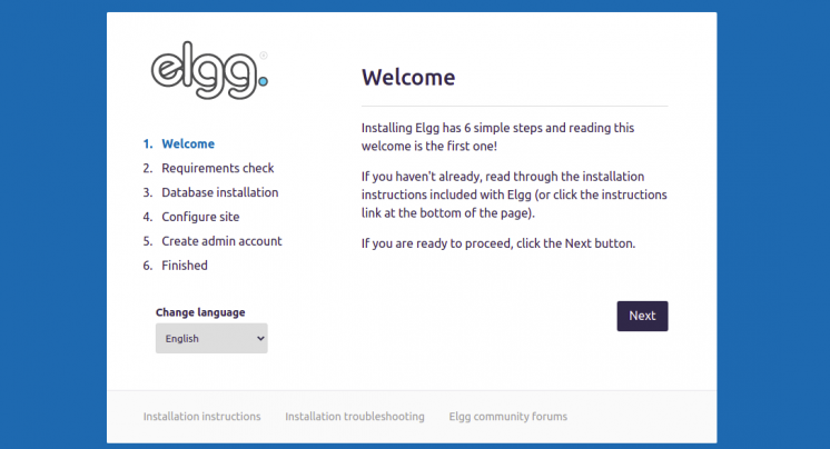

Öffne nun deinen Webbrowser und rufe die Elgg-Weboberfläche über die URL http://elgg.domain.com auf. Du wirst zur Begrüßungsseite von Elgg weitergeleitet:

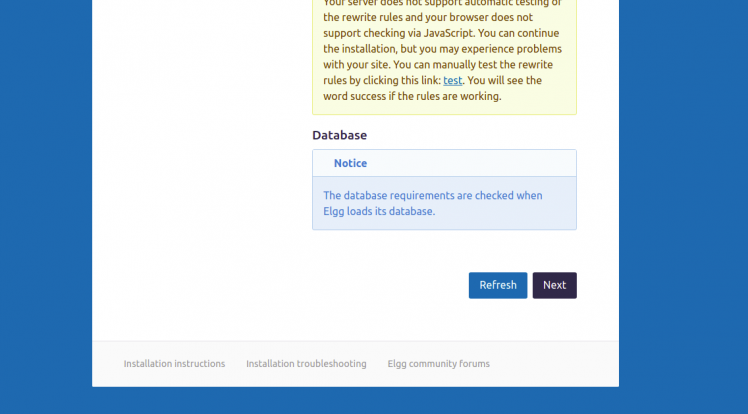

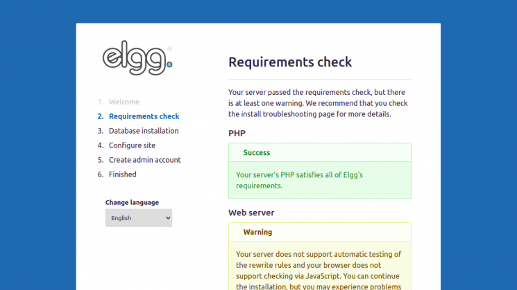

Klicke auf die Schaltfläche Weiter. Du solltest die Seite zur Überprüfung der PHP-Anforderungen sehen:

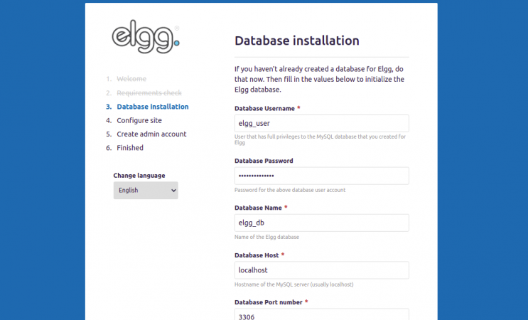

Vergewissere dich, dass alle Anforderungen installiert sind, und klicke dann auf die Schaltfläche Weiter. Du solltest die Seite für die Datenbankkonfiguration sehen:

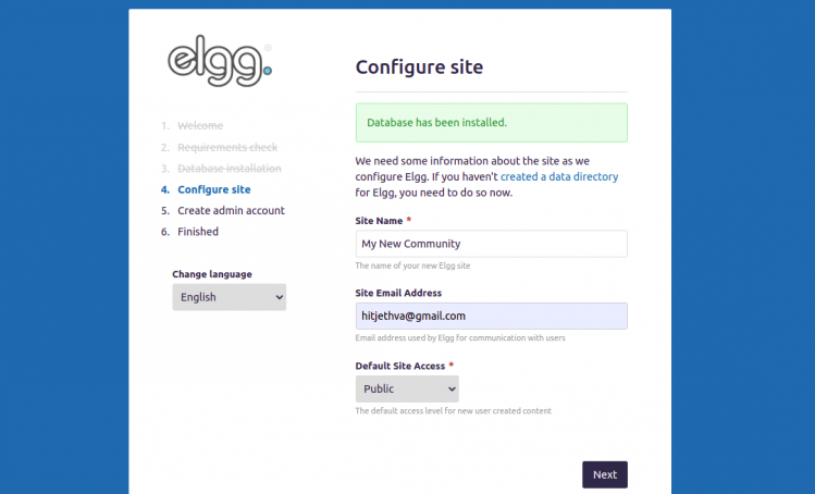

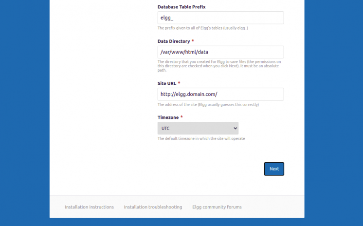

Gib deine Datenbankinformationen, das Datenverzeichnis und die URL deiner Website an und klicke auf die Schaltfläche Weiter. Du solltest die Seite für die Website-Konfiguration sehen:

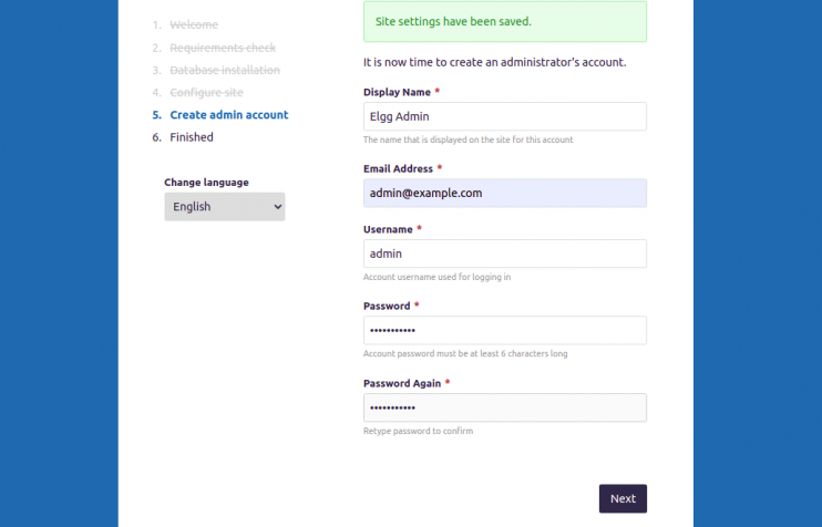

Gib die Informationen zu deiner Website ein und klicke auf die Schaltfläche Weiter. Du solltest die Seite zum Anlegen eines Elgg-Admin-Benutzers sehen:

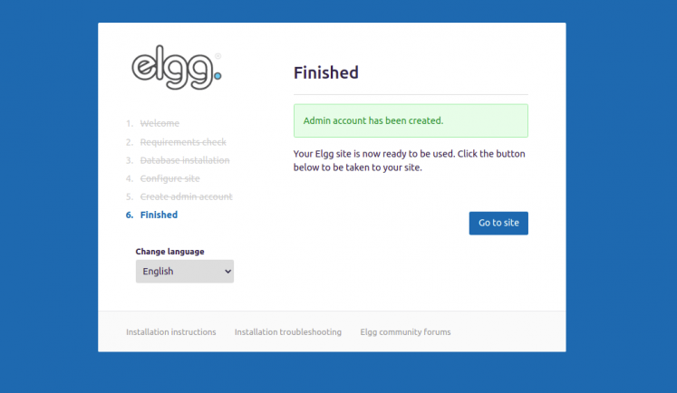

Gib deinen Admin-Benutzernamen, deine E-Mail-Adresse und dein Passwort ein und klicke auf die Schaltfläche Weiter. Wenn die Installation erfolgreich abgeschlossen wurde, solltest du die folgende Seite sehen:

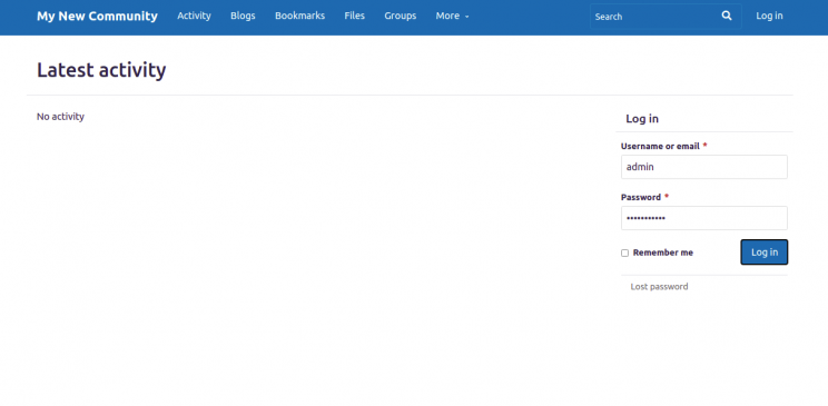

Klicke auf die Seite Go to site. Du solltest die Anmeldeseite von Elgg sehen:

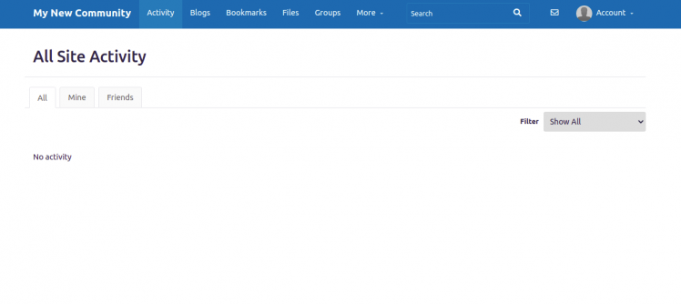

Gib deinen Admin-Benutzernamen und dein Passwort ein und klicke auf die Schaltfläche Anmelden. Auf der folgenden Seite solltest du das Elgg-Dashboard sehen:
