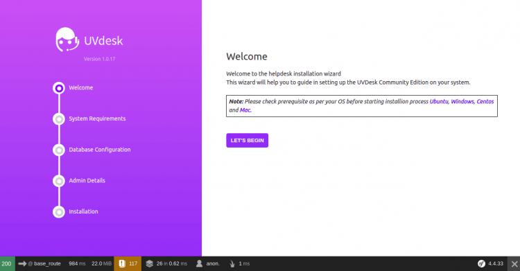

Jetzt ist UVdesk installiert und mit dem Apache-Webserver konfiguriert. Öffne nun deinen Webbrowser und rufe die UVdesk-Weboberfläche über die URL http://uvdesk.example.com auf. Du solltest die folgende Seite sehen:
UVdesk Installer
Klicke auf die Schaltfläche Let’s Begin. Du solltest die folgende Seite sehen:

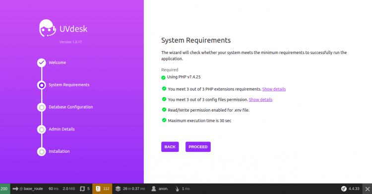

Systemanforderungen
Vergewissere dich, dass alle Voraussetzungen erfüllt sind, und klicke dann auf die Schaltfläche FORTSETZEN. Du solltest die folgende Seite sehen:

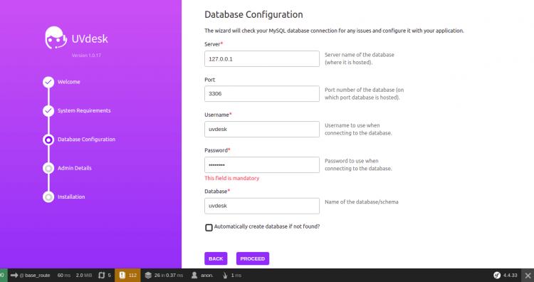

Datenbank-Konfiguration
Gib deine Datenbankdaten ein und klicke auf die Schaltfläche WEITER. Du solltest die folgende Seite sehen:

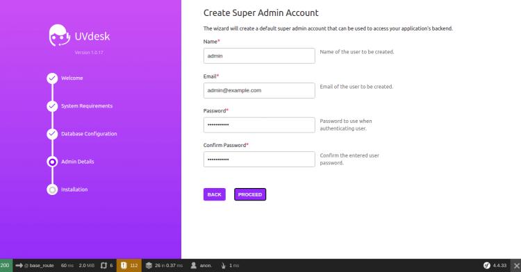

Admin-Konto
Gib deinen Admin-Benutzernamen, deine E-Mail-Adresse und dein Passwort ein und klicke auf die Schaltfläche WEITER. Du solltest die Seite zur Konfiguration der Website sehen:

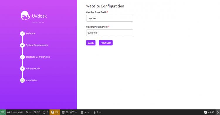

Website-Konfiguration
Gib den Mitgliederbereich und den Kundenbereich an und klicke auf die Schaltfläche WEITER. Du solltest die folgende Seite sehen:

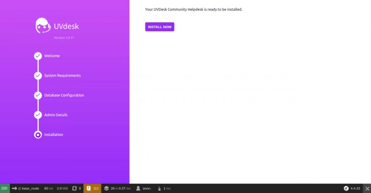

Jetzt installieren
Klicke auf die Schaltfläche JETZT INSTALLIEREN. Sobald die Installation abgeschlossen ist, solltest du die folgende Seite sehen:

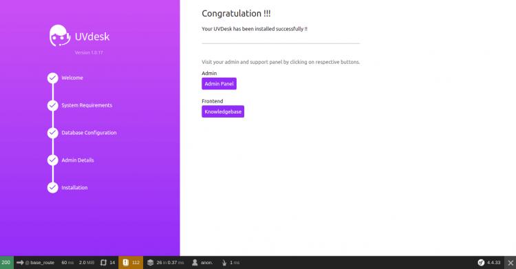

Installation beendet

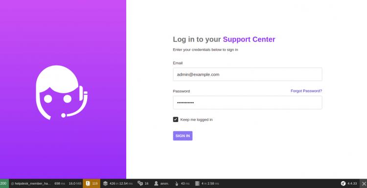

Klicke auf das Admin Panel. Du solltest die UVdesk-Anmeldeseite sehen:
Anmeldung als Administrator

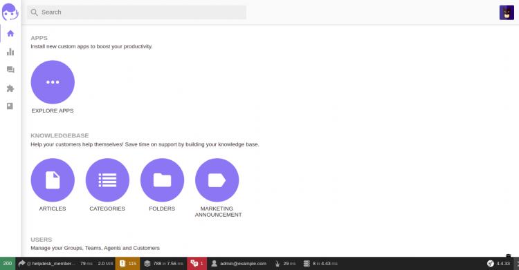

Gib deine Admin-E-Mail-Adresse und dein Passwort ein und klicke auf die Schaltfläche ANMELDEN. Sobald du eingeloggt bist. Auf der folgenden Seite solltest du das UVdesk-Dashboard sehen:
UVdesk Dashboard
