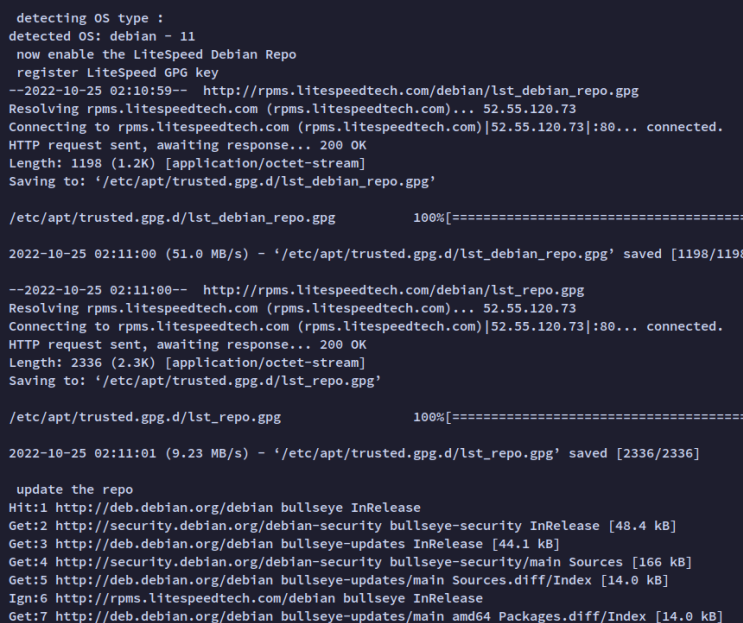

Führe den folgenden Befehl aus, um das Bash-Skript herunterzuladen und das OpenLiteSpeed-Repository zu deinem System hinzuzufügen.
wget -O - http://rpms.litespeedtech.com/debian/enable_lst_debain_repo.sh | bash
Wie du im folgenden Screenshot sehen kannst, erkennt das Skript automatisch das aktuelle Betriebssystem und fügt das OpenLiteSpeed-Repository und den GPG-Schlüssel hinzu. Außerdem wird das Repository automatisch aktualisiert.

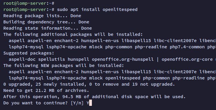

Installiere nun den OpenLiteSpeed Webserver mit dem unten stehenden apt-Befehl. Wenn du aufgefordert wirst, die Installation zu bestätigen, gib y ein und drücke ENTER, um fortzufahren.
sudo apt install openlitespeed

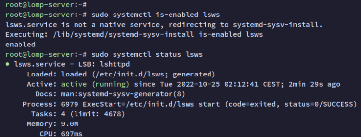

Nachdem OpenLiteSpeed installiert ist, führe den folgenden systemctl-Befehl aus, um den OpenLiteSpeed-Dienst„lsws“ zu überprüfen und sicherzustellen, dass der Dienst läuft.
sudo systemctl is-enabled lsws
sudo systemctl status lsws
Im folgenden Screenshot solltest du sehen, dass der OpenLiteSpeed-Dienst „lsws“ aktiviert ist und beim Systemstart automatisch ausgeführt wird. Und der Status des lsws-Dienstes lautet „running“.

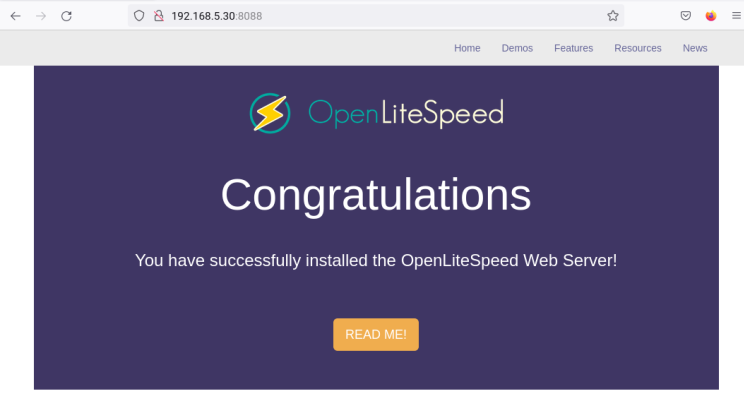

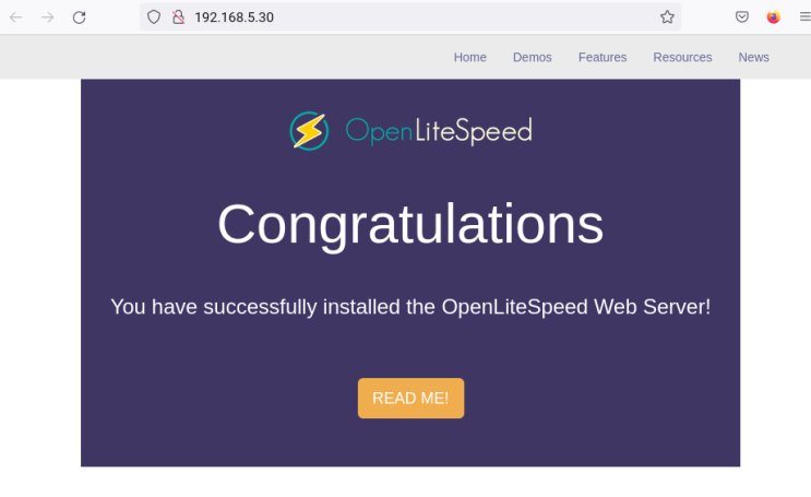

Standardmäßig wird OpenLiteSpeed auf Port 8088 ausgeführt. Wenn du also deinen Webbrowser öffnest und die IP-Adresse des Servers gefolgt von Port 8088 aufrufst (z.B.: http://192.168.5.30:8088/), siehst du die Standardseite index.html des OpenLiteSpeed Webservers.
openlitespeed index

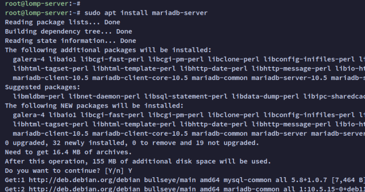

Führe den folgenden apt-Befehl aus, um den MariaDB-Datenbankserver zu installieren. Wenn du aufgefordert wirst, die Installation zu bestätigen, gib y ein und drücke ENTER, um fortzufahren.
sudo apt install mariadb-server

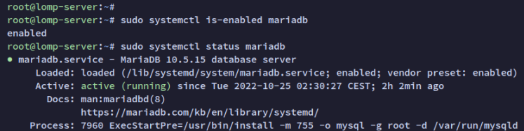

Nachdem MariaDB installiert ist, führe den folgenden Befehl aus, um den MariaDB-Dienst zu überprüfen und sicherzustellen, dass der Dienst läuft.
sudo systemctl status mariadb
Du erhältst nun eine Ausgabe wie die folgende. Der MariaDB-Dienst ist aktiviert und wird beim Systemstart automatisch ausgeführt. Und der Status des MariaDB-Dienstes ist running.
mariadb prüfen

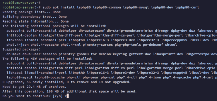

Führe den folgenden apt-Befehl aus, um PHP 8.0 aus dem OpenLiteSpeed-Repository zu installieren. Wie du sehen kannst, beginnt der PHP-Paketname für OpenLiteSpeed mit „lsphp80-package-name„.
sudo apt install lsphp80 lsphp80-common lsphp80-mysql lsphp80-dev lsphp80-curl
Wenn du aufgefordert wirst, die Installation zu bestätigen, gib y ein und drücke ENTER, um mit der Installation fortzufahren.
php installieren
Außerdem wird dadurch automatisch die PHP 7.4 Version aus dem OpenLiteSpeed Repository installiert. Die Standard-PHP-Version des aktuellen OpenLiteSpeed-Webservers ist PHP 7.4.

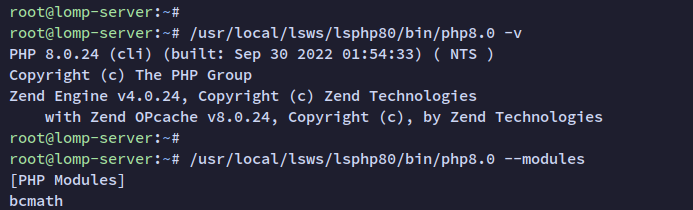

Nachdem PHP 8.0 installiert ist, führe den folgenden Befehl aus, um sicherzustellen, dass PHP 8.0 auf deinem System installiert ist. Das PHP-Installationsverzeichnis für OpenLiteSpeed befindet sich im Verzeichnis „/usr/local/lsws„.
/usr/local/lsws/lsphp80/bin/php8.0 -v
Du solltest eine Ausgabe erhalten, dass PHP 8.0 installiert ist.
php prüfen
Du kannst das auch mit dem folgenden Befehl überprüfen. Damit überprüfst du die standardmäßigen und aktivierten Module für PHP 8.0.
/usr/local/lsws/lsphp80/bin/php8.0 --modules

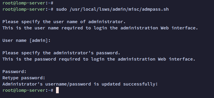

Führe den folgenden Befehl aus, um den OpenLiteSpeed-Administratorbenutzer einzurichten.
sudo /usr/local/lsws/admin/misc/admpass.sh
Du wirst nun aufgefordert, den Admin-Benutzer für OpenLiteSpeed einzurichten. Der Standardbenutzer ist „admin„, aber du kannst ihn durch deinen eigenen Benutzer ersetzen.
Danach gibst du das neue Passwort für den OpenLiteSpeed-Webserver ein und wiederholst den Vorgang. Jetzt ist der Administrator-Benutzer für OpenLiteSpeed konfiguriert.

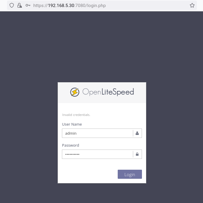

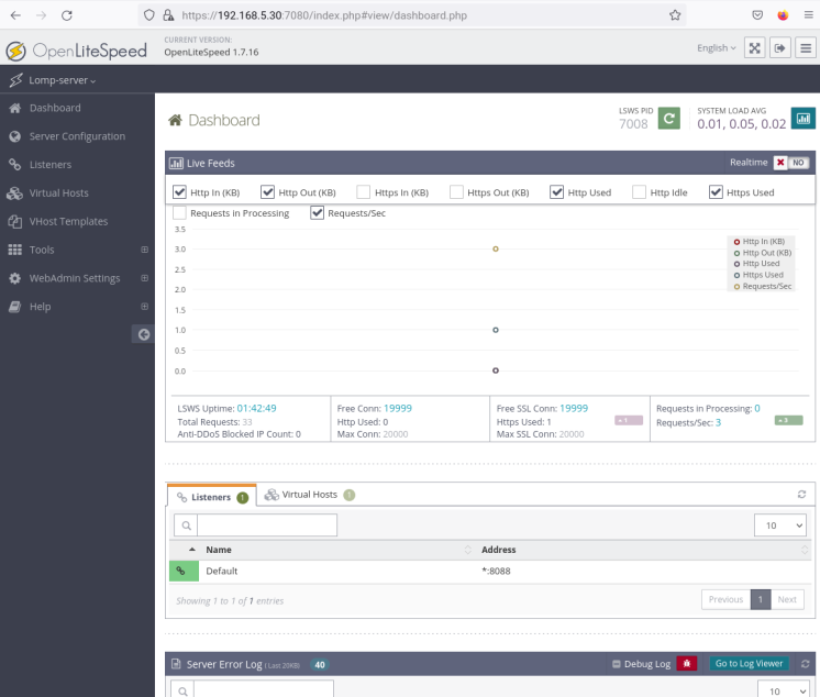

Als Nächstes gehst du zurück zum Webbrowser und rufst die IP-Adresse des Servers auf, gefolgt von dem Standard-Admin-Port 7080 mit HTTPS-Protokoll (d.h.: https://192.168.5.30:7080/).
Du siehst die OpenLiteSpeed-Administrator-Anmeldeseite. Gib den Benutzernamen und das Passwort ein und klicke dann auf Anmelden.
opernlitepseed Anmeldeseite
Wenn du den richtigen Benutzernamen und das richtige Passwort benutzt, solltest du das OpenLiteSpeed-Administrations-Dashboard sehen.
openlitespeed admin dashboard

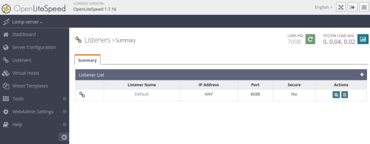

Standardmäßig läuft OpenLiteSpeed auf Port 8088. Jetzt änderst du den Standard-HTTP-Port für OpenLiteSpeed über das OpenLiteSpeed-Administrations-Dashboard auf Port 80.
Klicke auf das Menü „Listener“ auf der linken Seite und du wirst den „Standard„-Listener sehen, der auf Port 8088 läuft.
Liste der Zuhörer

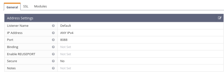

Klicke auf das Zoom-Symbol im Abschnitt „Aktion„, um den „Standard“ – Listener zu ändern.
Klicke jetzt auf die Schaltfläche „Bearbeiten“ oben rechts, um den „Standard“ – Listener zu ändern
Hörer-Standard ändern

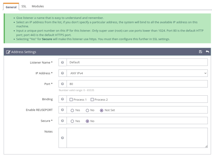

Ändere den Standardport auf 80 und klicke auf die Schaltfläche Speichern.
Listener auf Port 80 ändern

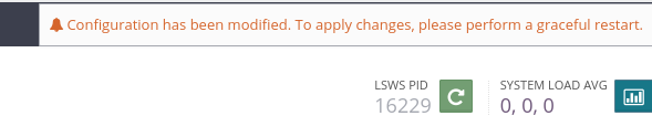

Klicke anschließend auf die Schaltfläche Neu laden, um den OpenLiteSpeed Webserver neu zu starten und die Änderungen zu übernehmen.
openlitespeed neu laden
Nachdem du auf die Schaltfläche „Neu laden“ geklickt hast, wirst du um eine Bestätigung gebeten. Klicke zur Bestätigung auf OK und dann wird OpenLiteSpeed neu gestartet und du wirst zur OpenLiteSpeed-Anmeldeseite weitergeleitet.

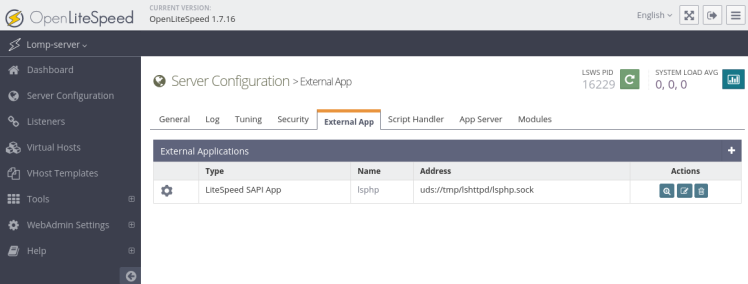

Zu diesem Zeitpunkt läuft OpenLiteSpeed standardmäßig mit PHP 7.4, das während der PHP-Installation automatisch installiert wurde. In diesem Schritt wirst du PHP 8.0 mit OpenLiteSpeed einrichten.
Klicke auf das Menü „Serverkonfiguration“ und wähle den Reiter „Externe App“. Du solltest nun die externe Standard-App „LiteSpeed SAPI App“ erhalten, die mit der Standard-PHP-Version 7.4 läuft.
Im Abschnitt „Aktion“ klickst du auf die Schaltfläche „Bearbeiten“, um die externe App zu ändern.
php-Konfiguration bearbeiten

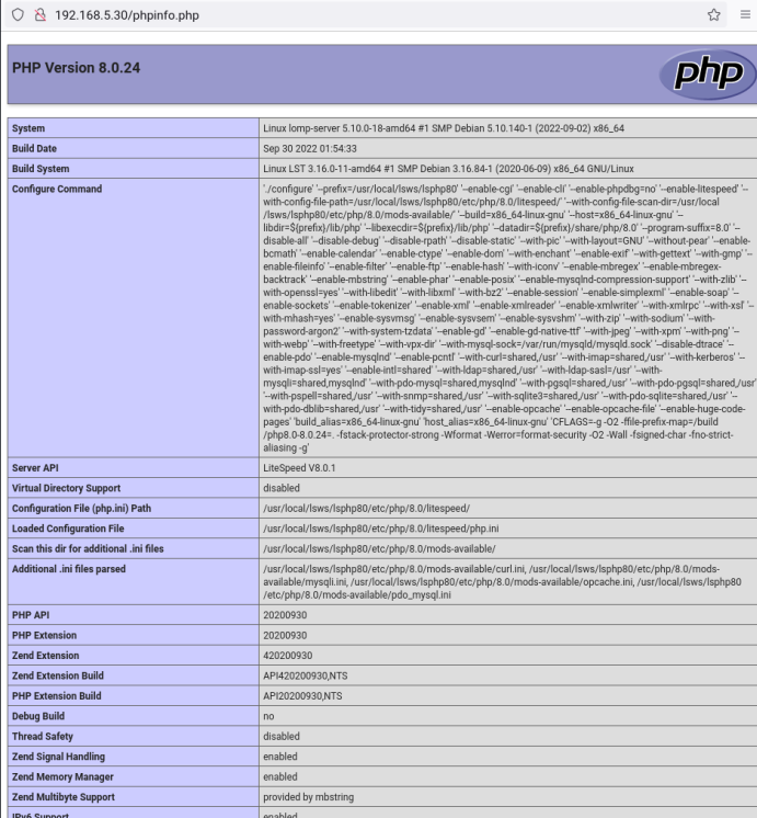

Öffne schließlich einen neuen Tab in deinem Webbrowser und rufe die IP-Adresse des Servers gefolgt von dem Pfad „/phpinfo.php“ auf (d.h.: http://192.168.5.30/phpinfo.php).
Du siehst die PHPINFO-Seite mit Details zu deiner PHP-Installation – oben auf der Seite kannst du sehen, dass die aktuelle PHP-Version, die mit OpenLiteSpeed konfiguriert ist, PHP 8.0 ist.
