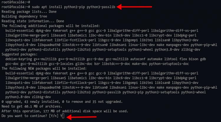

1. Führe den folgenden apt-Befehl aus, um python-pip und das python-passlib Modul auf dem Ubuntu-System zu installieren.
sudo apt install python3-pip python3-passlib
Gib„Y“ ein und drücke„Enter„, um alle Pakete zu installieren.
Python Pip und Passlib-Bibliothek installieren

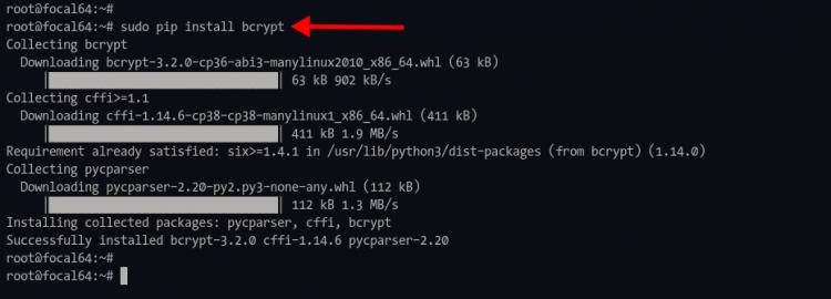

2. Wenn die Installation abgeschlossen ist, führe den folgenden pip-Befehl aus, um das Python bcrypt-Modul zu installieren.
sudo pip3 install bcrypt
Jetzt siehst du die folgende Ausgabe.
Bcrypt-Bibliothek installieren

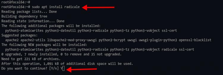

1. Führe den folgenden apt-Befehl aus, um radicale auf dem Ubuntu-System zu installieren.
sudo apt install radicale
Gib„Y“ ein und drücke„Enter„, um die Radicale-Pakete zu installieren.
Radicale Kalender unter Ubuntu installieren

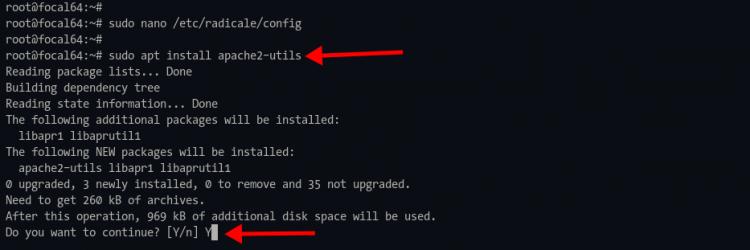

1. Führe den folgenden apt-Befehl aus, um das Paket„apache2-utils“ zu installieren.
sudo apt install apache2-utils
Gib„Y“ ein und drücke„Enter„, um die Installation fortzusetzen.
Installiere das Apache utils Paket

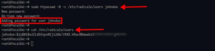

2. Als Nächstes erstellst du einen neuen Benutzer (in diesem Beispiel den Benutzer „johndoe“) und ein Passwort, indem du den Befehl htpasswd ausführst.
sudo htpasswd -B -c /etc/radicale/users johndoe
Gib nun das Passwort für den Benutzer„johndoe“ ein und wiederhole es.
Wichtige Optionen, die du kennen musst:
  • Option -B – Dies erzwingt die Verwendung der starken Verschlüsselung „bcrypt“, nicht der Standardverschlüsselung „md5“.
  • -c Option – Die Passwortdatei, die du erstellen willst. Benutzername und Kennwörter sind in dieser Datei verfügbar.
Um einen weiteren Benutzer hinzuzufügen, führe einfach den Befehl oben aus und ändere den Benutzernamen durch deinen eigenen.
Optional kannst du die erzeugte Passwortdatei„/etc/radicale/users“ mit dem cat-Befehl überprüfen (siehe unten).
cat /etc/radicale/users
Generiere htpasswd Benutzer und Passwort

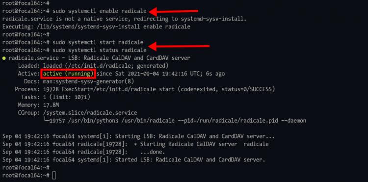

3. Nachdem du die Benutzer- und Passwortdatei erstellt hast, aktiviere den radicale-Dienst, damit er beim Booten automatisch startet.
sudo systemctl enable radicale
4. Starte nun den radicale-Dienst und überprüfe den Status des Dienstes, indem du den folgenden Befehl ausführst.
sudo systemctl start radicale
sudo systemctl status radicale
Wenn der radicale-Dienst aktiv ist und läuft, siehst du eine ähnliche Ausgabe wie unten. Andernfalls siehst du den Status des Radicale-Dienstes als „fehlgeschlagen“ am Ende der Logmeldungen.
Starte und überprüfe den Status des Radicale-Dienstes

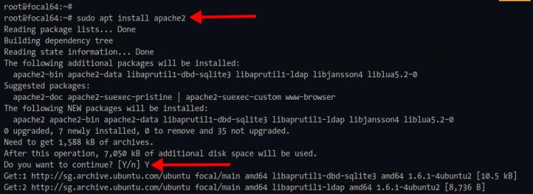

1. Installiere die Apache-Pakete, indem du den unten stehenden apt-Befehl ausführst.
Gib jetzt„Y“ ein und drücke„Enter„, um die Installation fortzusetzen.
Install Apache Web Server

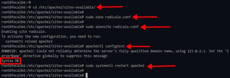

3. Wechsle nun das Arbeitsverzeichnis zu„/etc/apache2/sites-available“ und erstelle eine neue Konfiguration für den virtuellen Host„radicale.conf„.
cd /etc/apache2/sites-available/
sudo nano radicale.conf
Kopiere die folgende Konfiguration und füge sie ein. Achte darauf, dass du den Domainnamen durch deinen eigenen ersetzt.
<VirtualHost *:80>
    ServerName cal.domain-name.io
    ServerAdmin webmaster@cal.domain-name.io
ErrorLog ${APACHE_LOG_DIR}/cal-dmain-name.io.error.log
CustomLog ${APACHE_LOG_DIR}/cal-dmain-name.io.access.log combined
ProxyRequests Off
<Proxy *>
Order deny,allow
Allow from all
</Proxy>
RewriteEngine On
RewriteRule ^/radicale$ /radicale/ [R,L]
<Location "/radicale/">
AuthType     Basic
AuthName     "Radicale - Password Required"
AuthUserFile "/etc/radicale/users"
Require      valid-user
ProxyPass        http://localhost:5232/ retry=0
ProxyPassReverse http://localhost:5232/
RequestHeader    set X-Script-Name /radicale
RequestHeader    set X-Remote-User expr=%{REMOTE_USER}
</Location>
<Location />
Order allow,deny
Allow from all
</Location>
</VirtualHost>
Speichere die Konfiguration, indem du die Tastenkombination„Strg+x“ drückst,„y“ eingibst und dann„Enter“ drückst.
Mit dieser Konfiguration ist radicale unter dem Domainpfad „domain.com/radicale“ verfügbar, nicht unter dem Stammverzeichnis des Domainnamens.
4. Als Nächstes führst du den folgenden Befehl aus, um die Konfiguration des virtuellen Hosts „radicale.conf“ zu aktivieren.
sudo a2ensite radicale.conf
5. Überprüfe danach die Apache-Konfiguration und stelle sicher, dass kein Fehler vorliegt. Starte dann den Apache-Dienst neu, um die neue virtuelle Host-Konfiguration zu übernehmen.
sudo apachectl configtest
Wenn deine Apache-Konfiguration korrekt ist, siehst du die Meldung„Syntax OK„, nachdem du den Befehl „apachectl“ ausgeführt hast. Unten siehst du eine ähnliche Ausgabe.

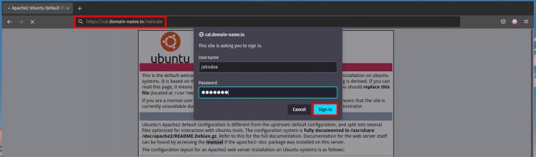

Öffne deinen Webbrowser und gib die Installations-URL von radicale in die Adressleiste ein.
https://cal.domain-name.io/radicale/
Nun wirst du nach dem Benutzer und dem Passwort für die Apache-Basisauthentifizierung gefragt.
Radicale Apache Basic Authentication
Gib deinen Benutzer und dein Passwort ein und klicke dann auf die Schaltfläche„Anmelden„.

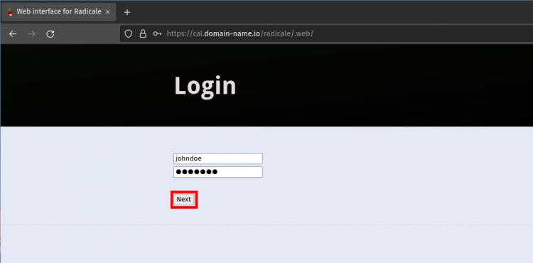

Daraufhin wird die unten abgebildete Anmeldeseite von Radicale angezeigt.
Radical Anmeldeseite
Gib deinen Benutzer und dein Passwort für Radicale ein und klicke auf die Schaltfläche„Weiter„.

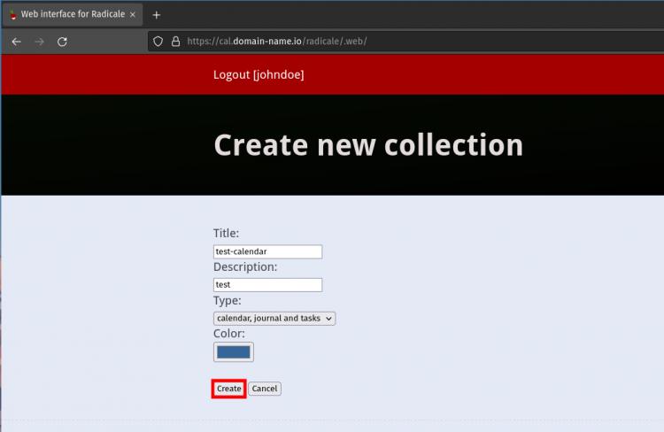

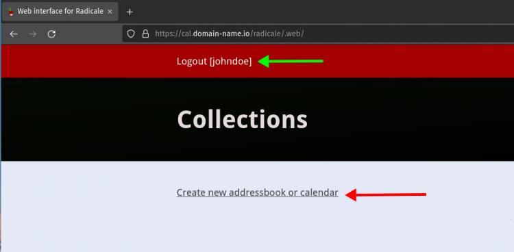

Sobald du eingeloggt bist, klickst du auf den Link„Neues Adressbuch oder Kalender erstellen„.
Neuen Kalender erstellen
Ändere den Titel, die Beschreibung, den Typ und die Farbe mit deinen eigenen Angaben und klicke dann auf die Schaltfläche„Erstellen„.

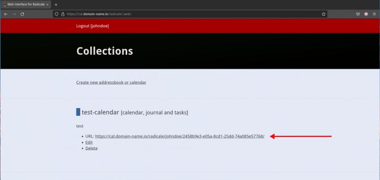

Jetzt wirst du zum Dashboard von radicale weitergeleitet (siehe unten).
Radicale Benutzer-Armaturenbrett
Herzlichen Glückwunsch! Jetzt hast du Radicale erfolgreich auf dem Ubuntu 20.04 Server installiert. Im nächsten Schritt kannst du dich über die CalDAV/CardDAV-Clients von deinem Computer oder deinem Android-Smartphone aus sicher mit deinem neuen Radicale-Server verbinden.
