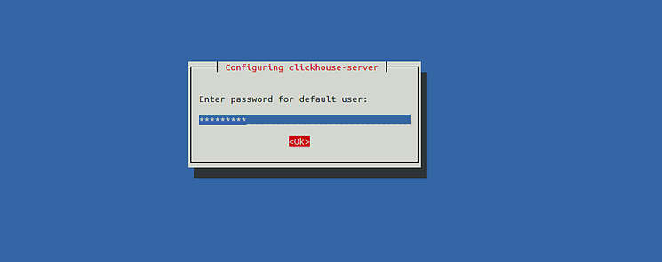

Während der Installation wirst du aufgefordert, das ClickHouse-Passwort einzugeben (siehe unten):
Gib dein Passwort ein und drücke die Eingabetaste, um mit der Installation fortzufahren. Sobald die Installation abgeschlossen ist, starte den ClickHouse-Server und aktiviere ihn mit folgendem Befehl, damit er nach einem Neustart des Systems startet:
