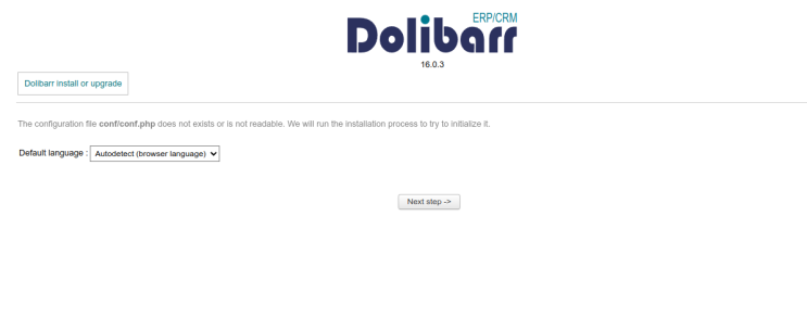

Jetzt ist Dolibarr installiert und konfiguriert. Öffne nun deinen Webbrowser und gib die URL http://dolibarr.example.com ein. Du wirst auf die folgende Seite weitergeleitet:
Wähle deine Sprache aus und klicke auf die Schaltfläche Nächster Schritt. Du solltest die folgende Seite sehen:

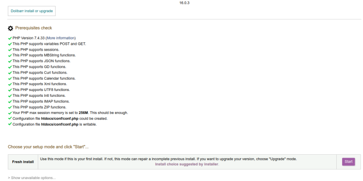

Bestätige die PHP-Prüfungen und klicke auf die Schaltfläche Start. Du solltest die folgende Seite sehen:

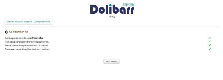

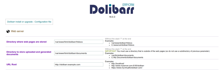

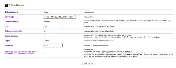

Lege deine Datenbankeinstellungen fest und klicke auf die Schaltfläche “ Nächster Schritt“. Du solltest die folgende Seite sehen:

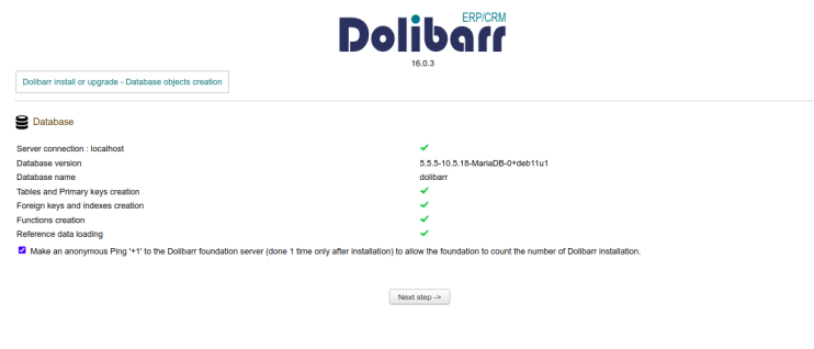

Klicke auf die Schaltfläche Nächster Schritt. Du solltest die folgende Seite sehen:

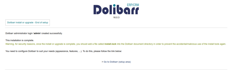

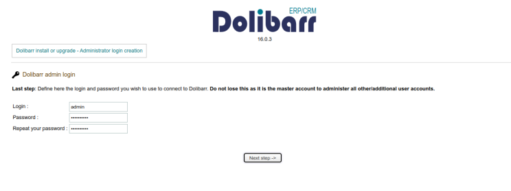

Lege deinen Admin-Benutzernamen und dein Passwort fest. Klicke dann auf die Schaltfläche Nächster Schritt. Wenn der Benutzer erfolgreich erstellt wurde, solltest du die folgende Seite sehen:

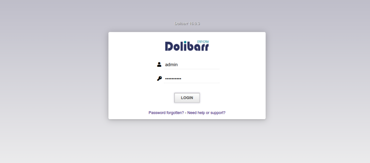

Klicke jetzt auf die Schaltfläche Go to Dolibarr. Du wirst auf die Anmeldeseite von Dolibarr weitergeleitet:

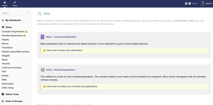

Gib nun deinen Benutzernamen und dein Passwort ein. Klicke dann auf die Schaltfläche Verbinden. Auf der folgenden Seite solltest du das Dolibarr-Dashboard sehen:
