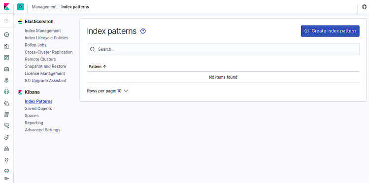

Melde dich jetzt in deinem Kibana-Dashboard an und klicke auf Indexmuster. Du solltest die folgende Seite sehen:
Klicke nun auf das Feld Indexmuster erstellen. Du solltest die folgende Seite sehen:

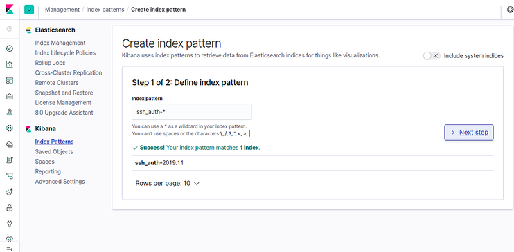

Füge den Index ssh_auth-* hinzu und klicke auf die Schaltfläche Nächster Schritt. Du solltest die folgende Seite sehen:

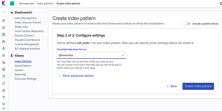

Wähle nun @timestamp aus und klicke auf die Schaltfläche Indexmuster erstellen. Du solltest die folgende Seite sehen:

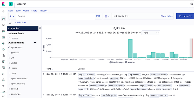

Klicke jetzt auf die Registerkarte Entdecken im linken Bereich. Auf der folgenden Seite solltest du deine Daten sehen können:
