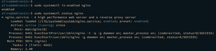

Als Nächstes überprüfst du den Nginx-Dienst mit dem folgenden systemctl-Befehl, um sicherzustellen, dass der Dienst aktiviert ist und läuft.
sudo systemctl status nginx
Eine aktivierte Ausgabe bestätigt, dass Nginx beim Systemstart automatisch gestartet wird. Und der Status active (läuft) zeigt an, dass Nginx läuft.

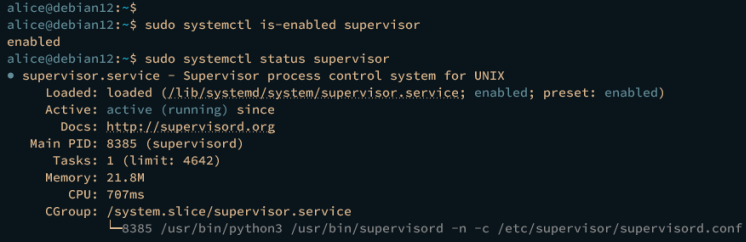

Überprüfe abschließend den Supervisor-Dienst, um sicherzustellen, dass der Dienst aktiviert ist und läuft.
sudo systemctl is-enabled supervisor
sudo systemctl status supervisor
Auf deinem Terminal wird eine ähnliche Ausgabe wie die folgende angezeigt:

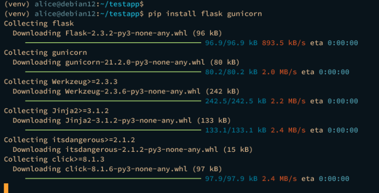

Nachdem venv aktiviert ist, führe den folgenden pip-Befehl aus, um Flask und Gunicorn zu installieren.
pip install flask gunicorn
Wenn die Installation beginnt, solltest du die folgende Ausgabe erhalten:

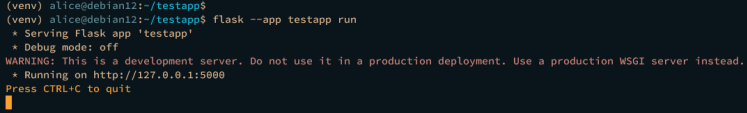

Um deine Anwendung zu testen, führe die Datei testapp.py in deiner Shell wie folgt aus:
flask --app testapp run
In der folgenden Ausgabe solltest du sehen, dass deine Flask-Anwendung auf localhost mit dem Standardport 5000 läuft.

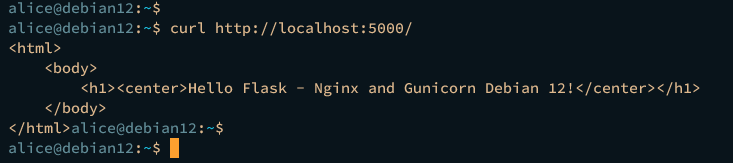

Öffne ein anderes Terminal, verbinde dich mit dem Server und führe dann den unten stehenden curl-Befehl aus, um deine Flask-Anwendung zu überprüfen.
curl http://localhost:5000/
Wenn alles klappt, solltest du den Quellcode der Datei index.html sehen, die du erstellt hast.

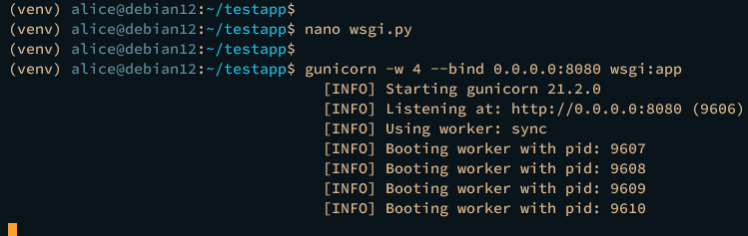

Um sicherzustellen, dass deine Installation erfolgreich war, führe den folgenden gunicorn-Befehl aus. Dadurch wird deine Flask-Anwendung über das wsgi-Skript und Gunicorn auf Port 8080 gestartet.
gunicorn -w 4 --bind 0.0.0.0:8080 wsgi:app
Wenn die Installation erfolgreich war, solltest du eine Ausgabe wie diese sehen:

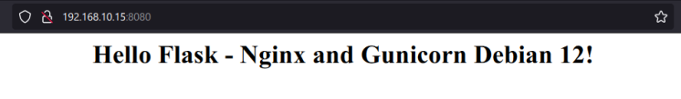

Starte nun deinen Webbrowser und rufe die IP-Adresse des Servers gefolgt von Port 8080 auf, also: http: //192.168.01.15:8080/. Wenn alles klappt, solltest du die von dir erstellte Seite index.html erhalten.

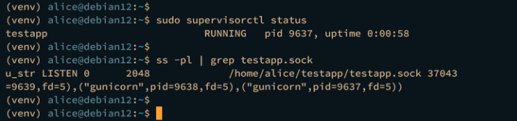

Führe abschließend den Befehl supervisorctl aus, um die Liste der Prozesse zu überprüfen, die unter dem Supervisor laufen.
sudo supervisorctl status
Wenn alles gut geht, solltest du sehen, dass testapp unter dem Supervisor läuft, der über den Unix-Socket /home/alice/testapp/testapp.sock läuft.
Aufsichtspersonen-Apps prüfen
Du kannst den UNIX-Socket /home/alice/testapp/testapp.so ck auch mit dem folgenden Befehl überprüfen.
ss -pl | grep testapp.sock

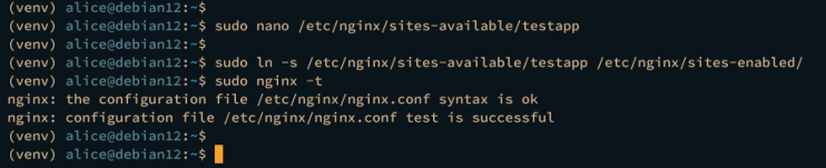

Führe nun den folgenden Befehl aus, um die Serverblockkonfiguration testapp zu aktivieren. Überprüfe dann die Nginx-Konfiguration, um sicherzustellen, dass du die richtige Syntax hast.
sudo ln -s /etc/nginx/sites-available/testapp /etc/nginx/sites-enabled/
sudo nginx -t
Wenn dies der Fall ist, solltest du die Ausgabe Syntax ist OK – Test ist erfolgreich erhalten .

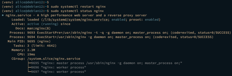

Zum Schluss führst du den Befehl systemctl aus, um den Nginx-Dienst neu zu starten und die Änderungen zu übernehmen. Überprüfe anschließend, ob der Dienst läuft.
sudo systemctl restart nginx
Die folgende Ausgabe zeigt, dass der Nginx-Dienst läuft.

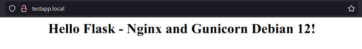

Starte nun deinen Webbrowser und rufe den Domainnamen deiner Flask-Anwendung http://testapp.local/ auf. Wenn alles gut geht, solltest du die HTML-Seite deiner Flask-Anwendung sehen.
