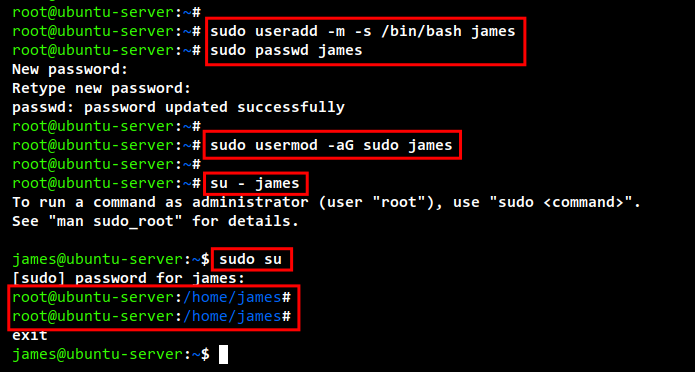

In diesem Beispiel wirst du einen neuen Benutzer mit dem Namen„james“ anlegen. Führe den folgenden Befehl aus, um einen neuen Benutzer „james“ anzulegen und das Passwort für den Benutzer „james“ einzurichten. Achte darauf, dass du ein sicheres Passwort verwendest.
sudo useradd -m -s /bin/bash james
sudo passwd james
Als Nächstes fügst du den Benutzer„james“ mit dem folgenden Befehl zur Gruppe„sudo“ hinzu. Dadurch kann der neue Benutzer„james“ den Befehl„sudo su“ ausführen und erhält die Root-Administratorrechte, die er für die Installation von Paketen und die Einrichtung der Systemkonfiguration benötigt.
sudo usermod -aG sudo james
Überprüfe und verifiziere den neuen Benutzer, indem du dich als Benutzer „james“ anmeldest und den Befehl „sudo su“ ausführst, um die Root-Rechte zu erhalten. Gib das Passwort für den Benutzer„james“ ein und du erhältst die Root-Shell. Die aktuelle Shell wird von„james@hostname“ in„root@hostname“ geändert.
su - james
sudo su
Neuen Benutzer einrichten
Drücke nun „Strg+d“ oder gib„exit“ ein, um zum Nicht-Root-Benutzer „james“ zurückzukehren.

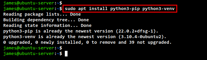

Installiere nun python3-pip und python3-venv mit dem folgenden Befehl. python3-pip wird als Paketmanager für Python-Pakete verwendet und python3-venv dient dazu, eine virtuelle Umgebung für die Entwicklung der Flask-Anwendung zu erstellen.
sudo apt install python3-pip python3-venv
Gib Y ein, um die Installation zu bestätigen und drücke ENTER, um fortzufahren. Die Installation beginnt nun.

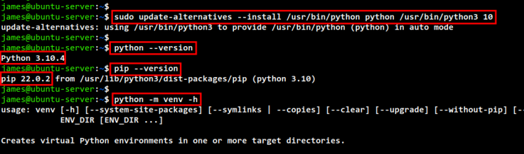

Nachdem die Installation abgeschlossen ist, führe den folgenden Befehl aus, um das Standard-Python auf deinem Ubuntu-System einzurichten.
sudo update-alternatives --install /usr/bin/python python /usr/bin/python3 10
Überprüfe nun die Version von Python und Pip und überprüfe auch das Python venv Modul, indem du die folgenden Befehle ausführst. Im folgenden Beispiel installierst du das Web-Framework Python Flask mit Python 3.10.
python --version
pip --version
python -m venv -h

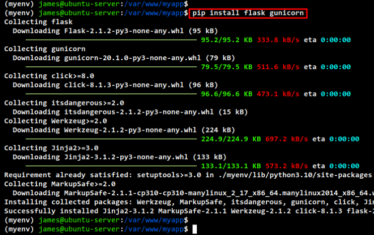

Nachdem du die virtuelle Umgebung eingerichtet hast, kannst du den folgenden pip-Befehl ausführen, um Python Flask und Gunicorn in deiner virtuellen Umgebung zu installieren. Alle diese Pakete werden aus dem PyPi Python Repository installiert.
pip install flask gunicorn
Jetzt kann die Installation beginnen.

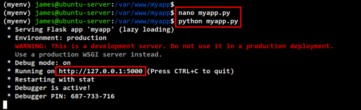

Führe abschließend das Skript„myapp.py“ aus, um deine erste Flask-Anwendung zu starten.
python myapp.py
Du wirst sehen, dass dein Flask-Projekt auf dem Standard-Localhost mit Port 5000 läuft.

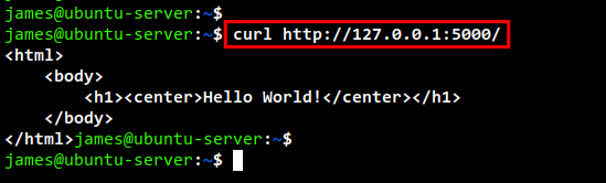

Öffne die neue Terminal-Shell deines Ubuntu-Rechners und führe den unten stehenden Befehl curl aus.
curl http://127.0.0.1:5000/
Im folgenden Screenshot siehst du die Ausgabe der Seite index.html.
Glaskopf-App prüfen

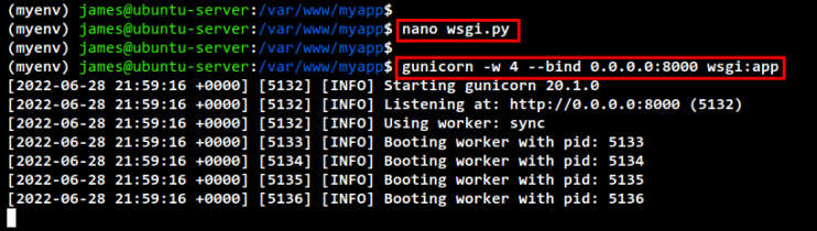

Als Nächstes führst du den folgenden Befehl aus, um dein Flask-Projekt mit Gunicorn zu starten und auszuführen. In diesem Beispiel wird dein Flask-Projekt auf der öffentlichen IP-Adresse mit Port 8000 ausgeführt.
gunicorn -w 4 --bind 0.0.0.0:8000 wsgi:app
Aufbau Pistolenkolben
Öffne deinen Webbrowser und gib die IP-Adresse deines Ubuntu-Systems mit Port 8000 (d.h. http://192. 168.5.28:8000/) ein. Du solltest nun die Index-Seite deines Flask-Projekts sehen.
Laufende Flasche mit Tunikorn

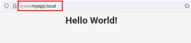

Bearbeite nun auf deinem lokalen Rechner die Datei /etc/hosts mit dem Editor nano.
sudo nano /etc/hosts
Lege die IP-Adresse des Ubuntu-Rechners mit dem Domänennamen„www.myapp.local“ fest (siehe unten).
192.168.5.28 www.myapp.local
Speichere und schließe die Datei.
Öffne nun deinen Webbrowser und gib den Domainnamen des Flask-Projekts (z.B. http://www.myapp.local) in die Adressleiste ein. Du solltest nun die Index-Seite deines Python-Flask-Projekts sehen.
nginx Reverse Proxy Flask einrichten
