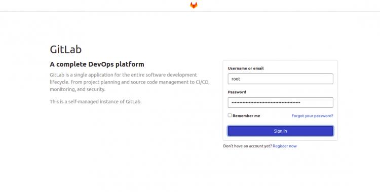

Zugriff auf GitLab
Du kannst nun über die URL https://gitlab.linuxbuz.com auf das GitLab-Dashboard zugreifen. Du wirst auf die Anmeldeseite von GitLab weitergeleitet:
GitLab Anmeldung

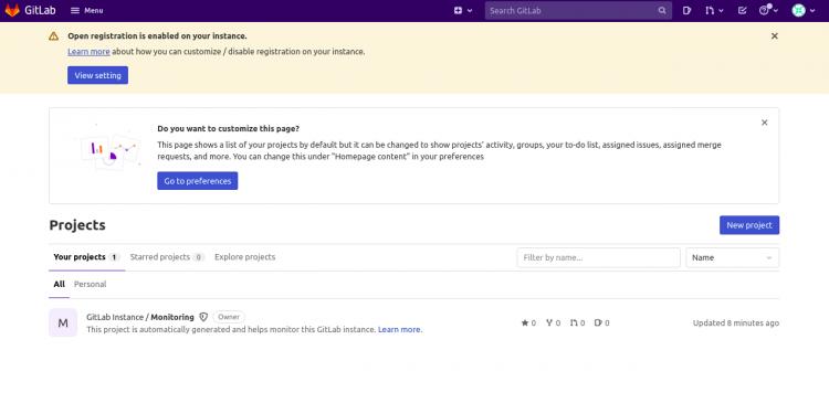

Gib deinen Benutzernamen und dein Passwort ein und klicke auf die Schaltfläche “ Anmelden „. Auf dem folgenden Bildschirm solltest du das GitLab-Dashboard sehen:
GitLab dashboard
