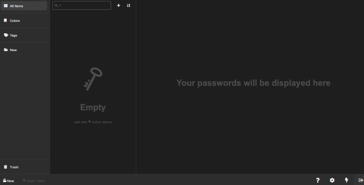

Jetzt ist der KeeWeb-Docker-Container gestartet und lauscht auf Port 443. Öffne nun deinen Webbrowser und rufe das KeeWeb Dashboard über die URL https://your-server-ip auf. Du solltest den folgenden Bildschirm sehen:
KeeWeb Passwort Manager

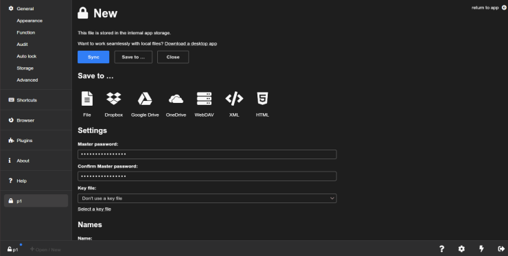

Klicke unten auf “ Neu“. Du solltest den folgenden Bildschirm sehen:
Master-Passwort

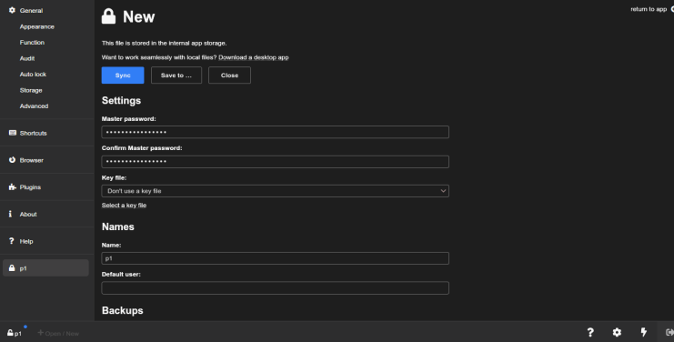

Gib dein Master-Kennwort, deinen Namen und deinen Backup-Schlüssel ein und klicke auf die Schaltfläche Speichern, um die Kennwortdatei auf dein System herunterzuladen und die Einrichtung abzuschließen.
Einen neuen Schlüsselspeicher erstellen

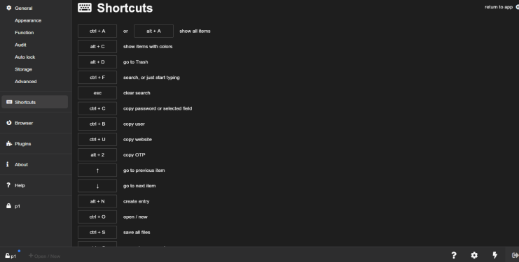

Klicke auf die Verknüpfungen im linken Bereich, um die Liste aller mit KeeWeb verwendeten Verknüpfungen zu sehen:
Tastaturkürzel

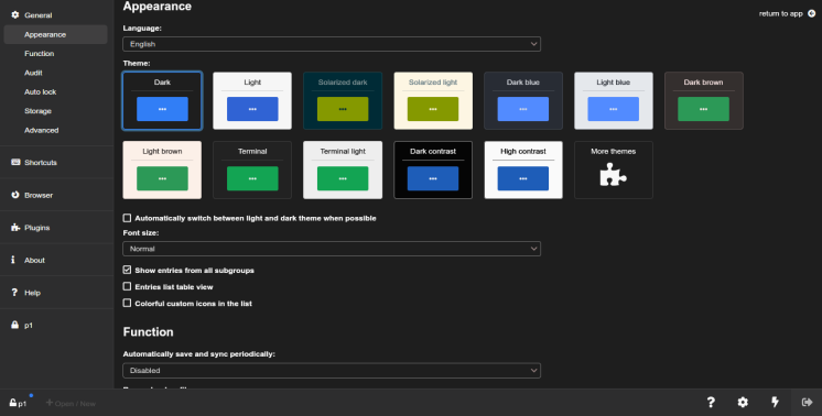

Klicke auf das Erscheinungsbild im linken Bereich, um die Standardsprache, das Thema und die Schriftart von KeeWeb anzupassen.
KeeWeb Theme
