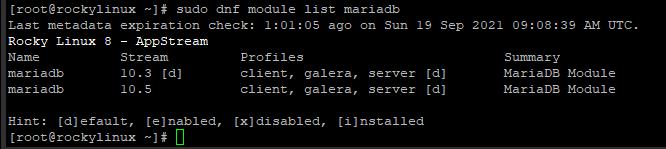

Du kannst das MariaDB-Paket im AppStream-Repository finden, aber es ist nicht die neueste Version. Wenn du die folgenden Befehle ausführst, kannst du die Versionen im Repository überprüfen:
sudo dnf module list mariadb
Modulliste mariadb

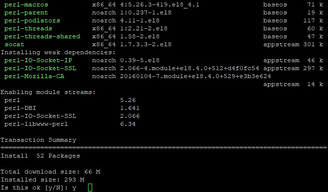

sudo dnf install mariadb-server mariadb
mariadb-server installieren

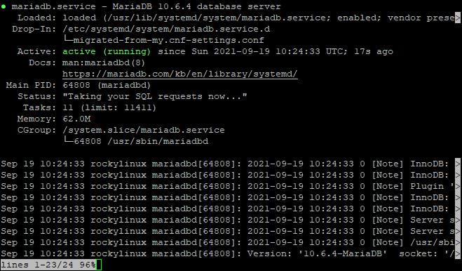

Um zu überprüfen, ob MariaDB erfolgreich installiert wurde oder nicht, tippe ein:
sudo systemctl status mariadb
Wenn du eine Meldung siehst, die besagt, dass der Dienst aktiv ist (läuft), dann wurde er erfolgreich installiert.
status mariadb

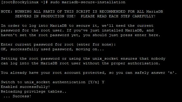

Schritt 4: MariaDB Server sichern
Jetzt, wo MariaDB auf deinem System installiert ist, ist es an der Zeit, den Server zu sichern. Das ist wichtig für jeden Server, der mit dem Internet verbunden ist.
Dieser Vorgang dauert nur ein paar Minuten. Wenn du aufgefordert wirst, das aktuelle Root-Passwort einzugeben, drücke die Eingabetaste. Gib Y ein und drücke die Eingabetaste, um zur unix_socket-Authentifizierung zu wechseln
SECURE MARIADB

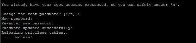

Tippe Y ein, um das MariaDB Root-Passwort zu ändern. Gib ein neues Passwort ein, wenn du dazu aufgefordert wirst, und bestätige es mit der Eingabetaste.
Wenn du das nächste Mal auf die MariaDB-Shell zugreifst, wirst du nach dem Root-Passwort gefragt.
mariadb sichern

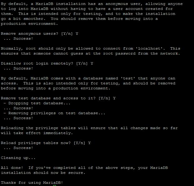

Danach werden dir einige grundlegende Fragen zu deinem Datenbanksystem gestellt; beantworte sie so, wie du es möchtest. Gib zum Beispiel „J“ oder „Ja“ ein, wenn du gefragt wirst, ob anonyme Benutzer entfernt werden sollen.
mariadb sichern

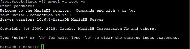

MariaDB ist jetzt einsatzbereit. Mit dem folgenden Befehl kannst du dich mit dem MariaDB-Server verbinden:
mysql -u root -p
Gib das Passwort für deinen MariaDB-Root-Benutzer ein. Danach siehst du eine > Eingabeaufforderung, die für eine andere Shell verwendet wird, um Befehle auf diesem Datenbankserver auszuführen.
mariadb verbinden
Tippe exit oder drücke STRG+D, um die Verbindung zu schließen und zu deiner Terminal-Shell zurückzukehren.
