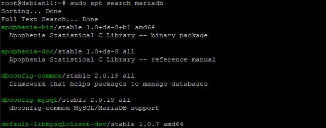

Führe den folgenden Befehl aus, um die verfügbaren Repositories für MariaDB anzuzeigen.
sudo apt search mariadb
Die Ausgabe zeigt das offizielle Debian-Repository (siehe unten).Du wirst viele Pakete unter dem MariaDB-Dach sehen. Einige sind Verwaltungswerkzeuge, während andere Komponenten der Datenbanksoftware selbst sind.

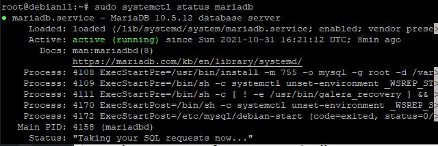

MariaDB sollte jetzt gestartet sein und laufen. Du kannst überprüfen, ob sie läuft, indem du den folgenden Befehl ausführst.
sudo systemctl status mariadb
Der Befehl gibt den Status des Dienstes und seine PID zurück. Der Wert im Feld PID sollte mit der Prozess-ID übereinstimmen, wenn du den Befehl systemctl start mariadb ausführst.
Beispielhafte Ausgabe:

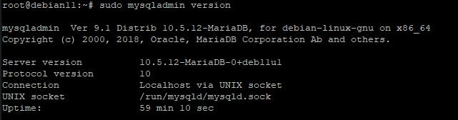

Um sicherzustellen, dass MariaDB läuft, kannst du das Tool mysqladmin verwenden. mysqladmin ist ein Client-Tool, das mit dem MariaDB-Server kommuniziert und mit dem du administrative Aufgaben durchführen kannst. So kannst du zum Beispiel die Konfiguration des Servers überprüfen, Datenbanken und Benutzer verwaltenund vieles mehr.
Führe zum Beispiel den Befehlmysqladmin version aus, um die MariaDB-Serverversion, die Betriebszeit des Servers und andere nützliche Informationen anzuzeigen.
sudo mysqladmin version
Du erhältst eine Ausgabe, die dem unten stehenden Screenshot ähnelt.

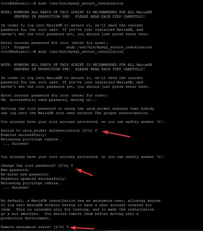

Zuerst führen wir das Skript mysql_secure_installation aus, das sich im Verzeichnis /usr/bin befindet. Das mysql_secure_installation Skript ist eine Methode, um den MariaDB Datenbankserver zu sichern.
Ein MariaDB-Systemadministrator kann das Skript bei der Installation oder beim Upgrade auf eine neue Version ausführen. Das Skript erstellt ein neues, zufälliges Root-Passwort für die MariaDB-Datenbank, entfernt anonyme Benutzerkonten und beschränkt den Zugriff auf den Datenbankserver anhand des Hostnamens.
sudo /usr/bin/mysql_secure_installation
Du wirst aufgefordert, das MariaDB-Root-Passwort einzugeben. Lass das Root-Passwort einfach leer und drücke Enter. Für den Rest gibst du einfach Y ein und drückst Enter.

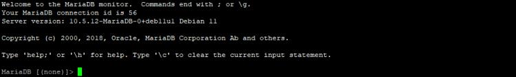

Du wirst zur Eingabe deines MariaDB-Root-Passworts aufgefordert. Gib dein Root-Passwort ein und drücke die Eingabetaste. Danach bist du in der MariaDB-Shell angemeldet. Deine Shell ändert sich in MariaDB>Die Eingabeaufforderung am unteren Rand zeigt, dass du dich in einer MariaDB-Shell befindest. Hier kannst du SQL-Anweisungen eingeben, um deinen MariaDB-Server zu verwalten.
In der Ausgabe wird auch die verwendete MariaDB-Version angezeigt. Das ist nützlich für den Support, wenn du Fragen zu bestimmten Bugs oder Fehlern hast.

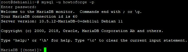

Um den neu angelegten Benutzer zu testen, beende deine aktuelle MariaDB-Shell und führe die folgende Anweisung aus, um dich als dein neu angelegter Benutzer anzumelden.
Die Eingabeaufforderung ändert sich und zeigt den neuen Benutzernamen howtoforge an.
exit;
mysql -u howtoforge -p
Gib password123 ein, wenn du nach dem Passwort gefragt wirst, und drücke dann Enter. Du bist jetzt als administrativer Benutzer howtoforge am MariaDB-Server angemeldet.
