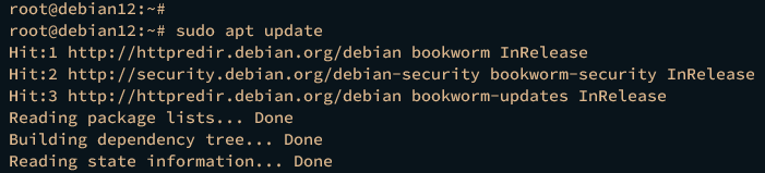

Um zu beginnen, führe den folgenden apt-Befehl aus, um dein Debian-Repository zu aktualisieren.
Repo aktualisieren

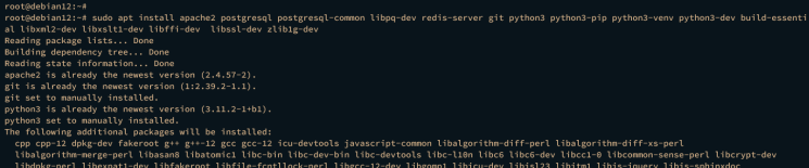

Dann installierst du die Paketabhängigkeiten für deine NetBox IRM-Installation.
sudo apt install apache2 postgresql postgresql-common libpq-dev redis-server git python3 python3-pip python3-venv python3-dev build-essential libxml2-dev libxslt1-dev libffi-dev  libssl-dev zlib1g-dev
Gib y ein, um mit der Installation von Abhängigkeiten wie dem Apache2 Webserver, dem PostgreSQL Datenbankserver, Redis, Git, Python3 Paketen und einigen zusätzlichen Systembibliotheken fortzufahren.
Abhängigkeiten installieren

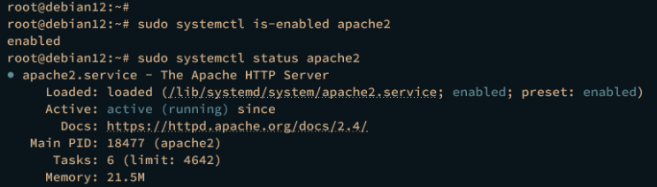

Überprüfe den apache2-Dienst, um sicherzustellen, dass der Dienst aktiviert ist und läuft.
sudo systemctl status apache2
Wenn apache2 läuft und aktiviert ist, solltest du eine Ausgabe wie die folgende erhalten:
apache2 prüfen

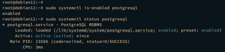

Überprüfe den PostgreSQL-Dienst, um sicherzustellen, dass der Dienst läuft und aktiviert ist.
Der PostgreSQL-Dienst sollte wie folgt laufen und aktiviert sein:
postgresql prüfen

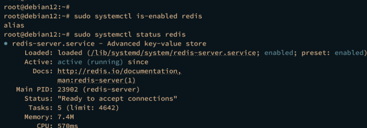

Überprüfe nun den Redis-Dienst, um sicherzustellen, dass der Dienst läuft und aktiviert ist.
sudo systemctl is-enabled redis
sudo systemctl status redis
Der Redis-Dienst sollte wie folgt laufen und aktiviert sein
Redis prüfen

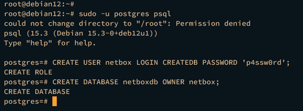

Melde dich beim PostgreSQL-Server an, indem du den unten stehenden Befehl ausführst.
sudo -u postgres psql
Führe die folgenden Abfragen aus, um einen neuen Benutzer netbox mit dem Passwort p4ssw0rd zu erstellen. Erstelle dann eine neue Datenbank netboxdb mit dem Eigentümer netbox.
CREATE USER netbox LOGIN CREATEDB PASSWORD 'p4ssw0rd';
CREATE DATABASE netboxdb OWNER netbox;
Datenbankbenutzer anlegen

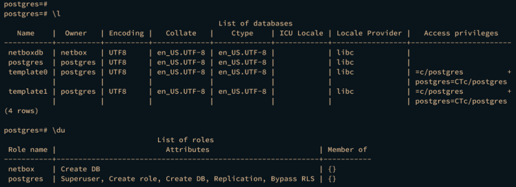

Überprüfe anschließend die Liste der Benutzer und Datenbanken in deinem PostgreSQL, indem du den folgenden Befehl ausführst.
\l
\du
Du solltest sehen, dass die Datenbank netboxdb und der Benutzer netbox auf deinem PostgreSQL-Server erstellt wurden.
Datenbankbenutzer prüfen

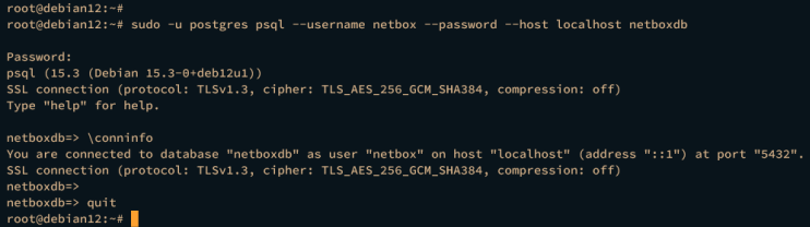

Melde dich anschließend mit dem neuen Benutzer netbox in der Datenbank netboxdb bei PostgreSQL an. So stellst du sicher, dass der Benutzer netbox sich mit der Datenbank netboxdb verbinden kann.
sudo -u postgres psql --username netbox --password --host localhost netboxdb
Sobald du verbunden bist, überprüfe deine Verbindung mit der folgenden Abfrage.
\conninfo
In der folgenden Ausgabe solltest du sehen, dass du dich über den Benutzer netbox mit der Datenbank netboxdb verbunden hast.
Verbindung verifizieren

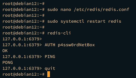

Um sicherzustellen, dass alles funktioniert, kannst du Redis über redis-cli überprüfen. Greife mit dem folgenden redis-cli-Befehl auf deinen Redis-Server zu.
redis-cli
Authentifiziere dich beim Redis-Server mit der folgenden AUTH-Abfrage und ändere unbedingt das Passwort.
AUTH p4ssw0rdNetBox
Sobald du dich authentifiziert hast, solltest du die Ausgabe OK erhalten.
Führe nun die folgende PING-Abfrage aus, um sicherzustellen, dass deine Verbindung erfolgreich ist.
PING
Wenn sie erfolgreich war, solltest du die Ausgabe PONG vom Redis-Server erhalten.

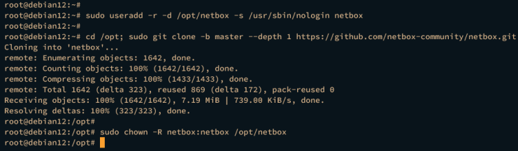

Führe zunächst den folgenden Befehl aus, um einen neuen systemd-Benutzer netbox zu erstellen, der für die NetBox-Installation verwendet wird.
sudo useradd -r -d /opt/netbox -s /usr/sbin/nologin netbox
Lade den NetBox IRM-Quellcode über git herunter und ändere den Eigentümer des Verzeichnisses /opt/netbox auf den Benutzer netbox.
cd /opt; sudo git clone -b master --depth 1 https://github.com/netbox-community/netbox.git
sudo chown -R netbox:netbox /opt/netbox
Benutzer erstellen Download Netbox

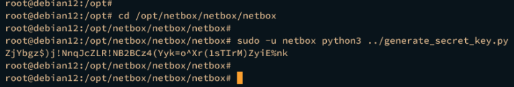

Als Nächstes verschiebst du dein Arbeitsverzeichnis nach /opt/netbox und generierst den geheimen NetBox-Schlüssel mit dem Skript generate_secret_key.py. Achte darauf, dass du den generierten geheimen Schlüssel kopierst, der für deine NetBox-Installation verwendet werden soll.
cd /opt/netbox/netbox/netbox
sudo -u netbox python3 ../generate_secret_key.py
Geheimnis erzeugen

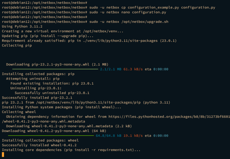

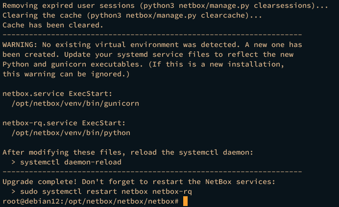

Als nächstes führst du das Skript /opt/netbox/upgrade.sh aus, um deine NextBox-Installation zu starten. Es erstellt eine neue virtuelle Python-Umgebung, installiert einige Python-Pakete und -Bibliotheken, führt die Datenbankmigration auf deinen PostgreSQL-Server durch und generiert statische Dateien für NextBox.
sudo -u netbox /opt/netbox/upgrade.sh
Nachfolgend siehst du eine ähnliche Ausgabe, die du während des Prozesses erhalten wirst.
Netbox-Installation

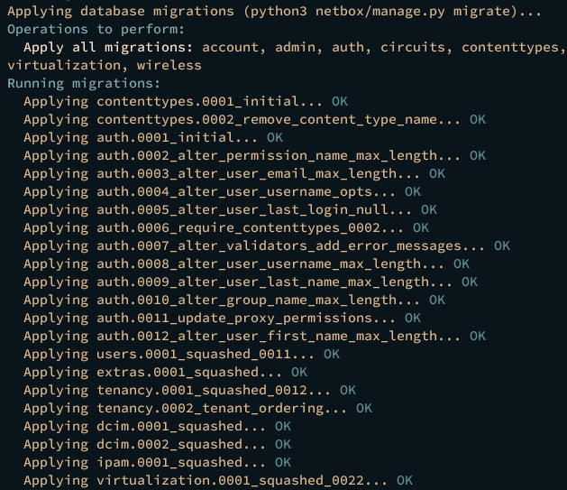

Der Prozess der Datenbankmigration.
Datenbankmigration

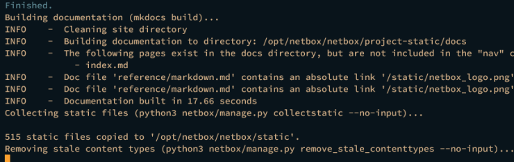

Der Prozess der Generierung statischer Dateien.
statische Dateien erzeugen
Unten siehst du die Ausgabe, wenn die Installation abgeschlossen ist.
Installation beendet

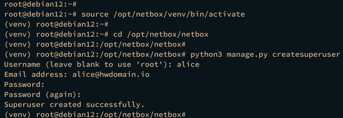

Nachdem NetBox konfiguriert ist, musst du einen Administrator-Benutzer für NetBox anlegen. Melde dich dazu in der virtuellen Python-Umgebung an, die du mit dem folgenden Befehl erstellt hast.
source /opt/netbox/venv/bin/activate
Wechsle in das Verzeichnis /opt/netbox/netbox und führe das Skript manage.py aus, um einen NetBox-Administratorbenutzer anzulegen.
python3 manage.py createsuperuser
Wenn du dazu aufgefordert wirst, gib deine Administrator-E-Mail-Adresse, deinen Benutzernamen und dein Passwort ein.
Superuser erstellen

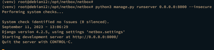

Führe anschließend das Skript manage.py erneut aus, um deine NetBox-Installation zu überprüfen. Damit wird NetBox auf deiner lokalen IP-Adresse mit Port 8000 ausgeführt.
python3 manage.py runserver 0.0.0.0:8000 --insecure
laufende Netbox

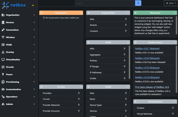

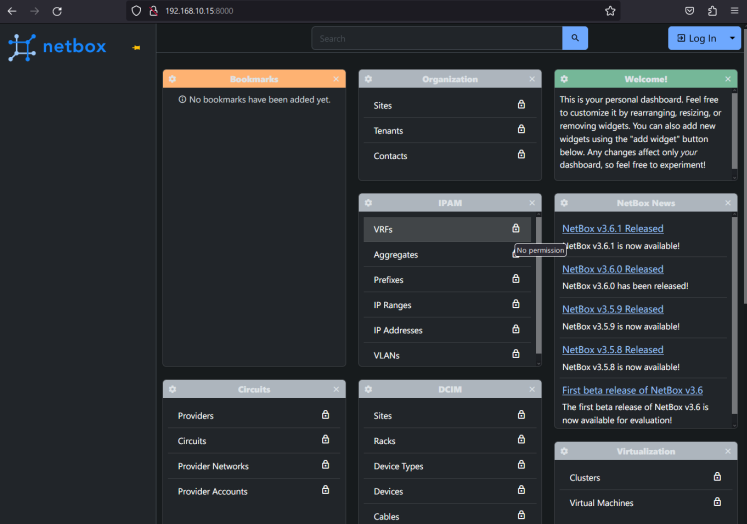

Öffne deinen Webbrowser und rufe die IP-Adresse deines Servers gefolgt von Port 8000 auf, z. B. http://192.168.10.15:8000/. Wenn deine Installation erfolgreich war, solltest du die NetBox IRM-Indexseite erhalten und von dort aus auf die Schaltfläche Login oben rechts klicken.
NETBOX HOME

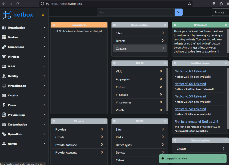

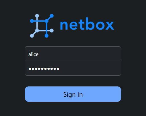

Gib deinen Admin-Benutzer und dein Passwort ein, die du erstellt hast, und klicke dann auf Sign In.
LOGIN NETBOX
Wenn alles geklappt hat, solltest du das NetBox-Dashboard wie folgt sehen:
netbox daSHBOARD

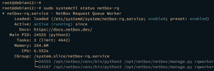

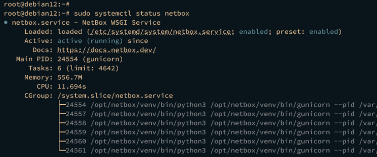

Überprüfe abschließend den netbox- und netbox-rq-Dienst mit dem folgenden Befehl.
sudo systemctl status netbox
sudo systemctl status netbox-rq
Die folgende Ausgabe zeigt, dass der netbox-Dienst läuft und aktiviert ist.
Netbox prüfen
Die folgende Ausgabe bestätigt, dass der netbox-rq-Dienst ausgeführt wird und aktiviert ist.
netbox rq

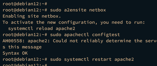

Führe danach den folgenden Befehl aus, aktiviere die virtuelle Hostdatei netbox.conf und überprüfe deine Apache2-Konfigurationen, um sicherzustellen, dass du die richtige Syntax hast.
sudo a2ensite netbox.conf
sudo apachectl configtest
Wenn du eine korrekte Apache2-Syntax hast, solltest du die Ausgabe Syntax OK erhalten.
apache2 netbox

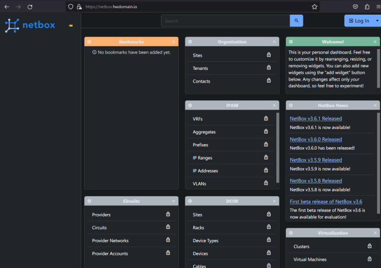

Führe nun den folgenden Befehl aus, um den Apache2-Dienst neu zu starten und die vorgenommenen Änderungen zu übernehmen.
Deine NetBox-Installation sollte nun über den Domainnamen erreichbar sein.
Öffne deinen Webbrowser und rufe den Domainnamen deiner NetBox-Installation auf, z. B. https://netbox.hwdomain.io/. Wenn alles gut läuft, solltest du die NetBox-Indexseite wie die folgende sehen:
netbox home
Nach dem Einloggen solltest du das NetBox IRM Dashboard sehen, das mit dem Domainnamen unter dem Apache2 Reverse Proxy läuft.
netbox dashboard
Damit hast du NetBox IRM auf dem Debian 12 Server mit dem PostgreSQL Datenbankserver und dem Apache2 Webserver als Reverse Proxy installiert. Außerdem hast du deine NetBox-Installation mit SSL/TLS-Zertifikaten abgesichert.
