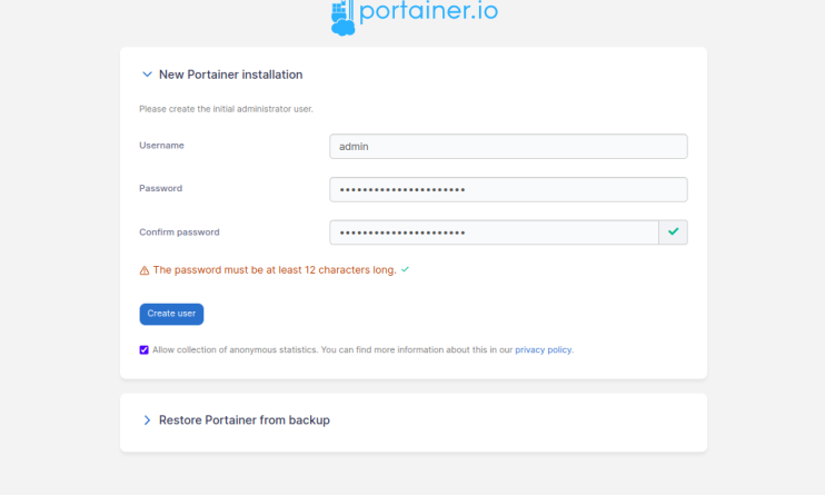

Jetzt ist Portainer installiert und läuft auf Port 9000. Du kannst nun über die URL http://your-server-ip:9000 darauf zugreifen. Du erhältst die folgende Seite:
Portainer Anmeldung

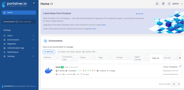

Gib deinen Admin-Benutzernamen und dein Passwort ein und klicke auf die Schaltfläche Benutzer erstellen. Du solltest die folgende Seite sehen:
Portainer Armaturenbrett

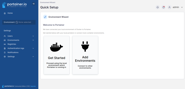

Klicke auf die Schaltfläche “ Get Started“, um den Status aller lokalen Container zu sehen.
Portainer-Umgebungen
