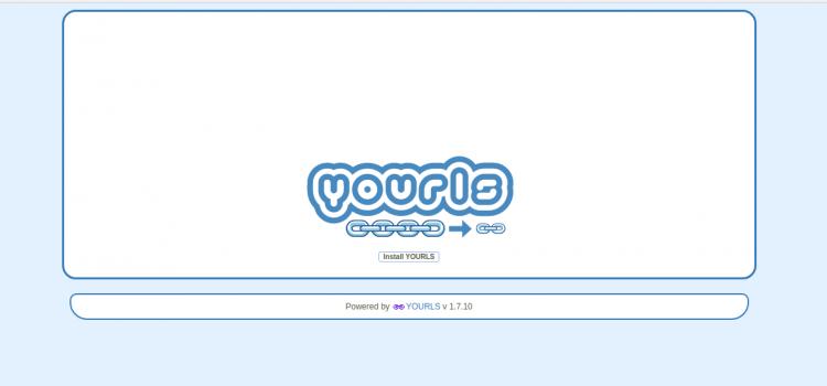

Öffnen Sie nun Ihren Webbrowser und greifen Sie über die URL http://yourls.example.com/admin auf die YOURLS zu. Sie sollten die folgende Seite sehen:
IHR

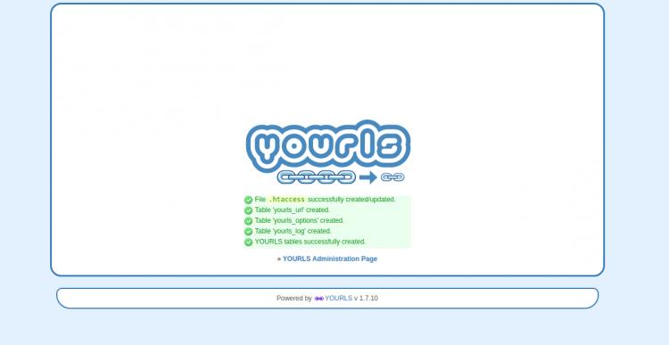

Klicken Sie auf die Schaltfläche Install YOURLS. Sie sollten die folgende Seite sehen: Klicken Sie auf die Schaltfläche Install YOURLS:
YOURLS Installer

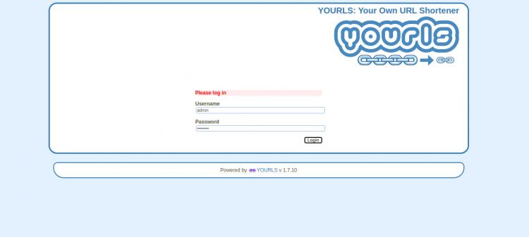

Klicken Sie auf die “ YOURLSAdministration Page„. Sie sollten die YOURLS-Anmeldeseite sehen: Klicken Sie auf YOURLS login page:
Anmeldung

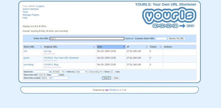

Geben Sie Ihren Admin-Benutzernamen und Ihr Passwort ein, das Sie in der config.php definiert haben, und klicken Sie dann auf die Schaltfläche Login. Sie sollten das YOURLS-Dashboard auf der folgenden Seite sehen:
YOURLS Verwaltungs-Dashboard
