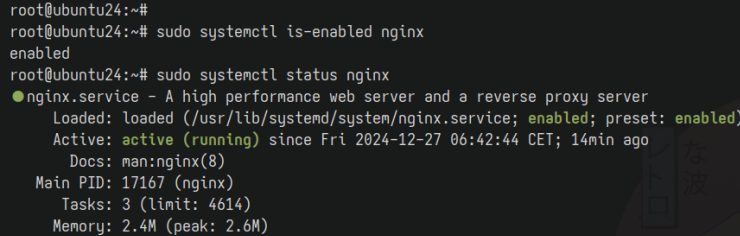

Nachdem die Installation abgeschlossen ist, überprüfe den Status des„nginx„-Dienstes mit dem unten stehenden Befehl „systemctl“. Stelle sicher, dass Nginx läuft und aktiviert ist.
sudo systemctl status nginx
nginx prüfen

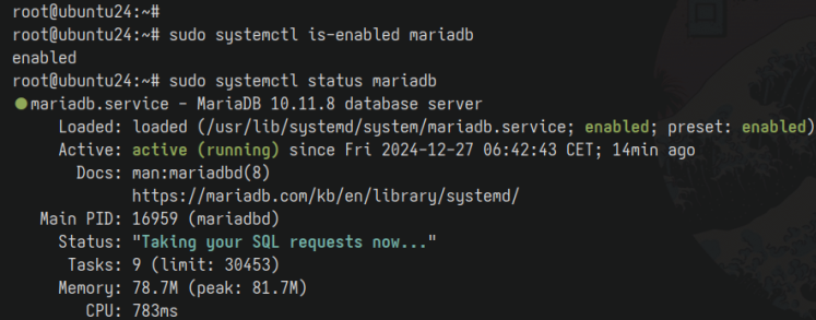

Überprüfe nun den Dienst„mariadb“ mit dem folgenden Befehl. Du wirst sehen, dass der MariaDB-Server auf deinem Ubuntu-Server läuft und aktiviert ist.
sudo systemctl status mariadb
mariadb prüfen

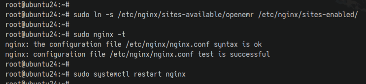

Führe nun den folgenden Befehl aus, um den Serverblock „openemr“ zu aktivieren und deine Nginx-Syntax zu überprüfen. Wenn die Nginx-Syntax korrekt ist, siehst du eine Ausgabe wie„test is successful – syntax is ok„.
sudo ln -s /etc/nginx/sites-available/openemr /etc/nginx/sites-enabled/
sudo nginx -t
nginx-Einrichtung
Zum Schluss führst du den Befehl„systemctl“ aus, um den Nginx-Webserver neu zu starten und deine Änderungen zu übernehmen.
sudo systemctl restart nginx

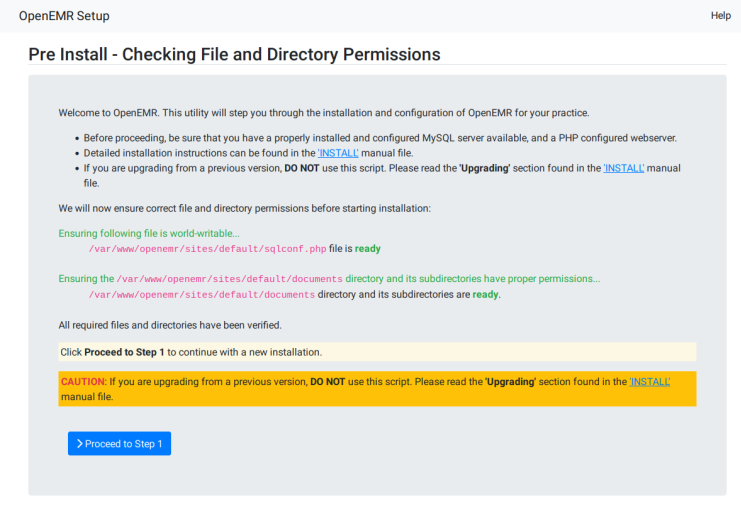

Öffne deinen Webbrowser und rufe https://openemr.howtoforge.local/ über einen Webbrowser auf.
Zuerst prüft das Installationsprogramm die Berechtigungen für den OpenEMR-Quellcode; stelle also sicher, dass du die richtigen Rechte hast.

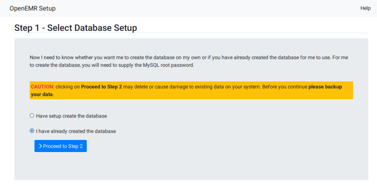

Wähle die Option„Ich habe die Datenbank erstellt„, um deine Datenbankintegration einzurichten.

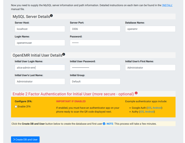

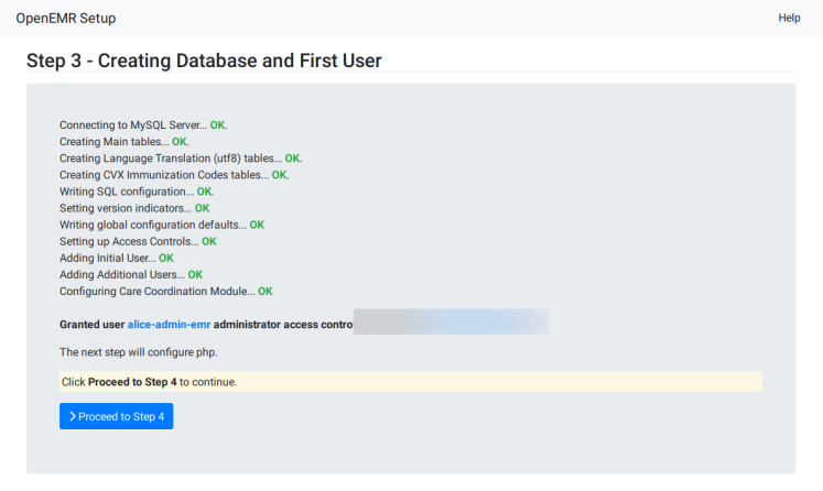

Gib deine Datenbankdetails und den neuen Administrator-Admin für OpenEMR ein.
Datenbankeinstellungen
Die Datenbankinitialisierung wird nun ausgeführt und dein Admin-Benutzer wird erstellt.

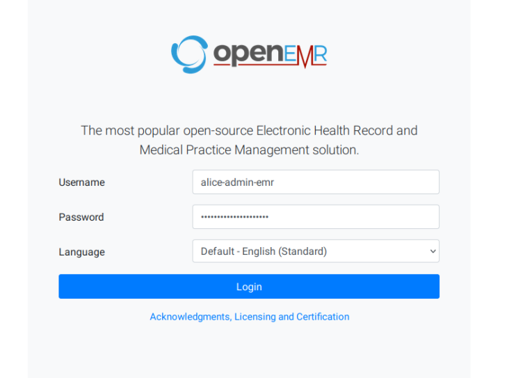

Sobald die Installation abgeschlossen ist, wirst du auf die OpenEMR-Anmeldeseite weitergeleitet. Gib deinen Admin-Benutzer und dein Passwort ein und klicke dann auf Anmelden.
Anmeldung

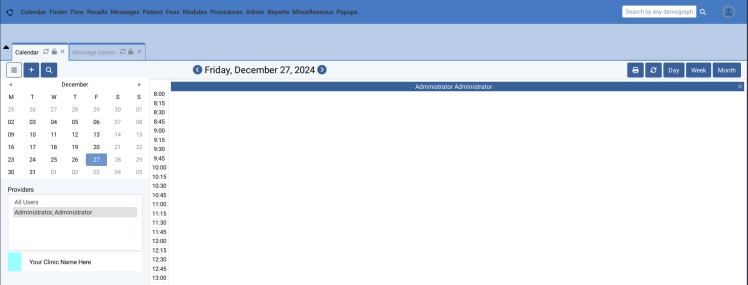

Wenn du erfolgreich bist, siehst du das folgende OpenEMR-Dashboard.
Dashboard
