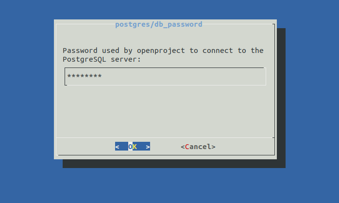

Gib deinen Benutzernamen ein und drücke die Eingabetaste. Du wirst aufgefordert, ein PostgreSQL-Passwort anzugeben:

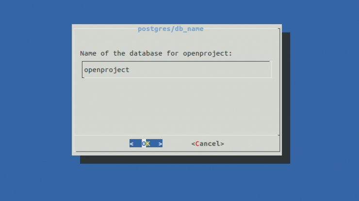

Gib dein Passwort ein und drücke die Eingabetaste. Du wirst aufgefordert, eine PostgreSQL-Datenbank anzugeben:

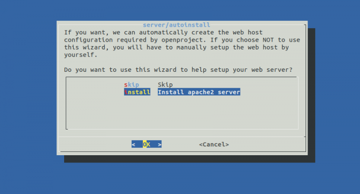

Gib deine PostgreSQL-Datenbank an und drücke die Eingabetaste. Du wirst aufgefordert, einen Webserver einzurichten:

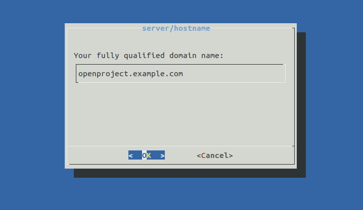

Wähle Apache-Server installieren und drücke die Eingabetaste. Du wirst aufgefordert, einen voll qualifizierten Domainnamen anzugeben:

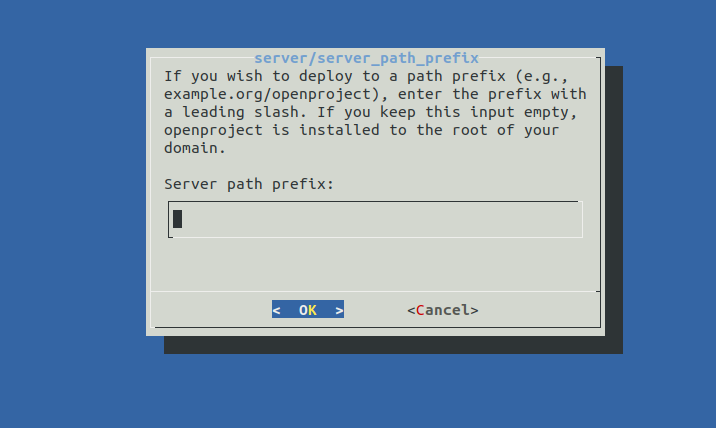

Gib deinen Domainnamen ein und drücke die Eingabetaste. Du wirst aufgefordert, einen Serverpfad anzugeben:

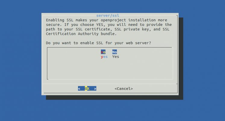

Gib deinen Serverpfad an und drücke die Eingabetaste. Du wirst gefragt, ob du SSL aktivieren willst:

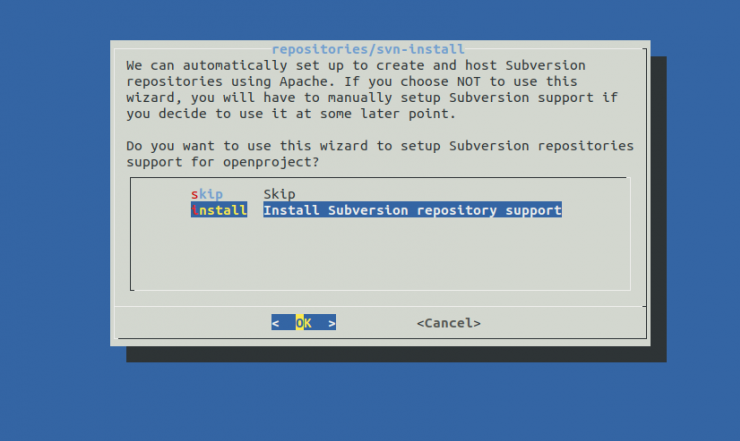

Wähle Nein und drücke die Eingabetaste. Du wirst gefragt, ob du Subversion installieren möchtest:

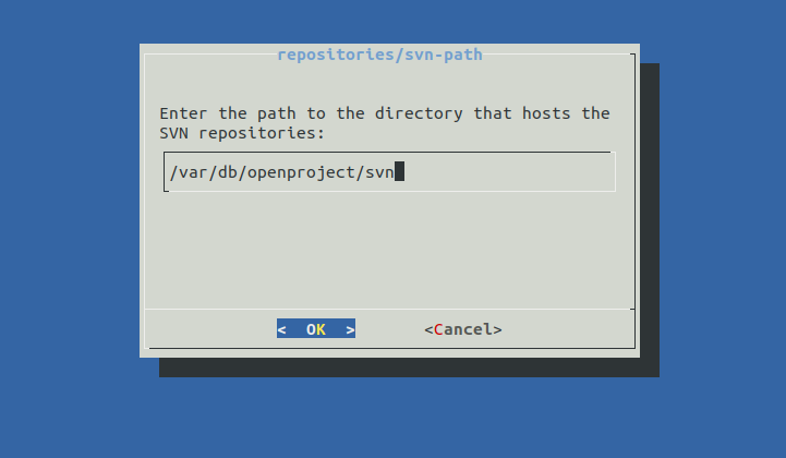

Wähle Subversion-Repository-Unterstützung installieren und drücke die Eingabetaste. Du wirst aufgefordert, den Pfad zum Repository anzugeben:

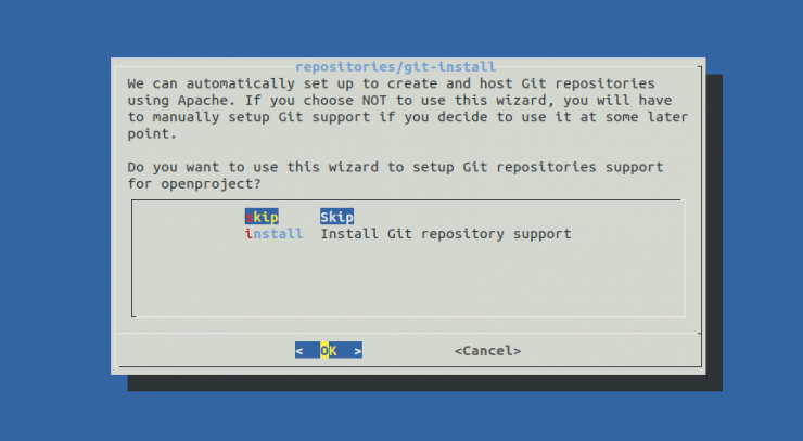

Gib deinen Repository-Pfad an oder belasse ihn in der Standardeinstellung und drücke die Eingabetaste. Du wirst gefragt, ob du das Git-Repository installieren möchtest:

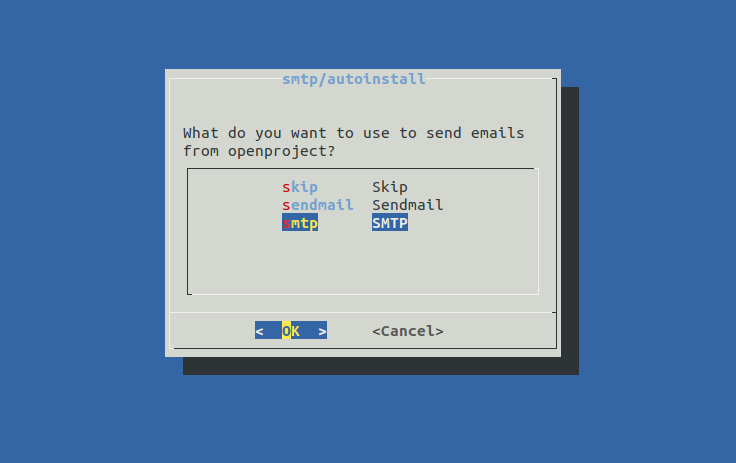

Wähle Überspringen und drücke die Eingabetaste. Du wirst gefragt, ob du E-Mail verwenden möchtest:

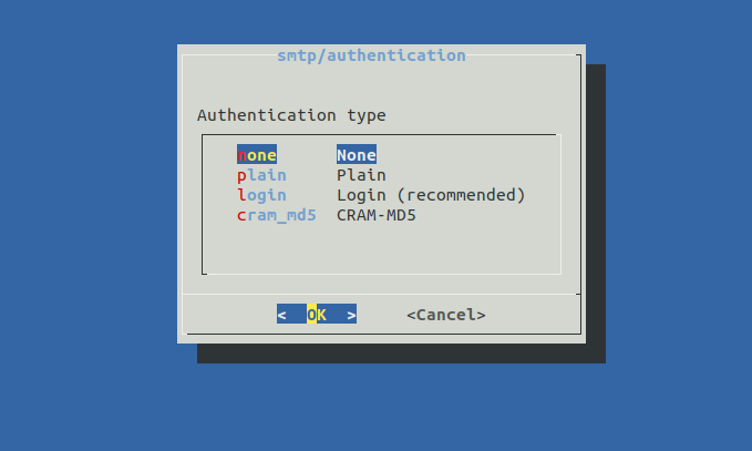

Wähle SMTP und drücke die Eingabetaste. Du wirst aufgefordert, eine Authentifizierungsart auszuwählen:

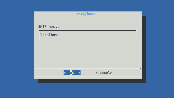

Wähle Keine und drücke die Eingabetaste. Du wirst aufgefordert, den SMTP-Host zu definieren:
Gib deinen SMTP-Host an und drücke die Eingabetaste. Du wirst aufgefordert, einen SMTP-Port anzugeben:

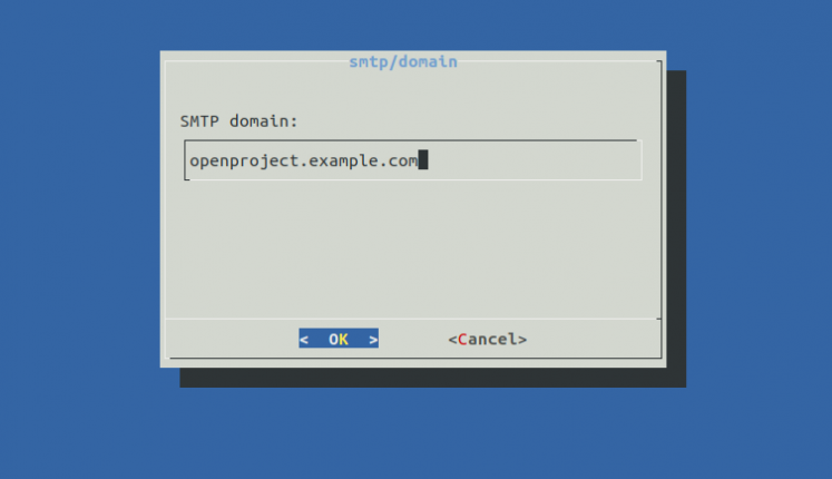

Gib deinen SMTP-Port an und drücke die Eingabetaste. Du wirst aufgefordert, deine SMTP-Domäne anzugeben:

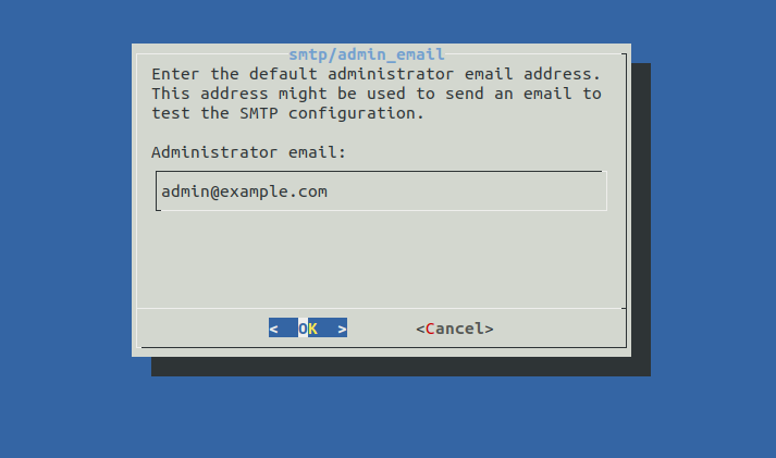

Gib deine SMTP-Domäne an und drücke die Eingabetaste. Du wirst aufgefordert, deine E-Mail-Adresse anzugeben:

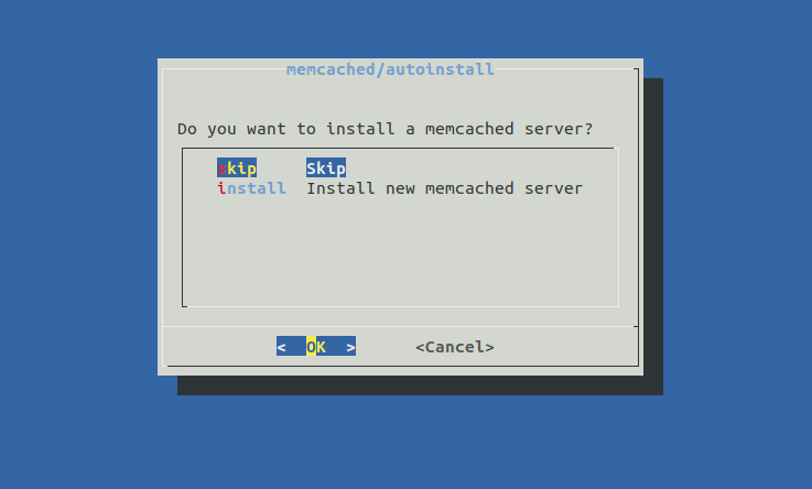

Gib deine E-Mail-Adresse ein und drücke die Eingabetaste. Du wirst gefragt, ob du den Memcached-Server installieren möchtest:
Wähle Überspringen und drücke die Eingabetaste, um die Konfiguration zu starten. Sobald das OpenProject konfiguriert ist, überprüfe den Apache-Dienst mit dem folgenden Befehl:

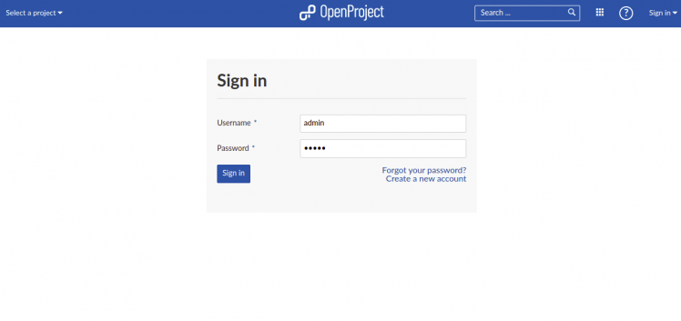

Öffne nun deinen Webbrowser und rufe das OpenProject über die URL http://openproject.example.com/login auf. Du wirst auf die Anmeldeseite von OpenProject weitergeleitet:

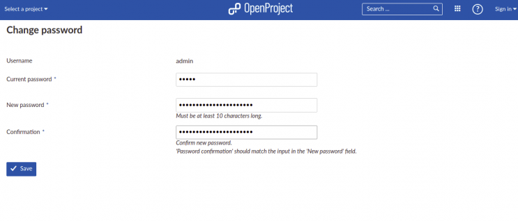

Gib den Standard-Benutzernamen und das Passwort admin / admin ein und klicke auf die Schaltfläche Anmelden. Du solltest den Bildschirm zum Zurücksetzen des Passworts sehen:

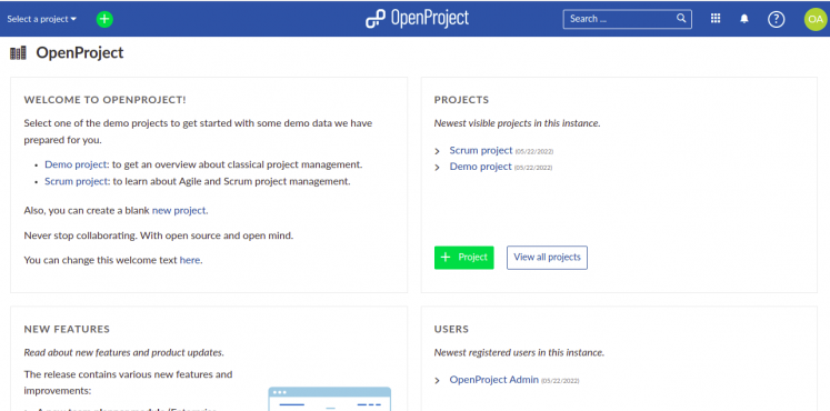

Gib dein neues Admin-Passwort ein und klicke auf die Schaltfläche Speichern, um die Änderungen zu übernehmen. Auf dem folgenden Bildschirm solltest du das OpenProject-Dashboard sehen:
Herzlichen Glückwunsch! Du hast OpenProject erfolgreich auf dem Ubuntu 22.04 Server installiert. Jetzt kannst du OpenProject in deiner Organisation einsetzen und dein Projekt von einem zentralen Ort aus verwalten.
