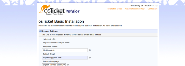

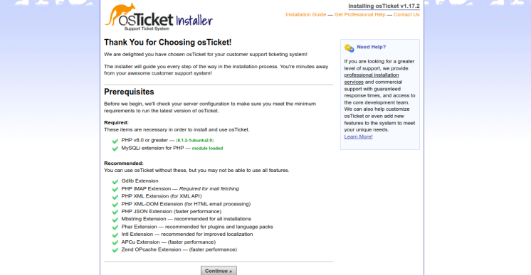

osTicket-Installationsassistent starten
Du kannst nun den osTicket-Installationsassistenten über die URL http://osticket.example.com starten. Du solltest die folgende Seite sehen.
osTicket Installer
Klicke auf die Schaltfläche Weiter. Du solltest die grundlegende Installationsseite sehen.

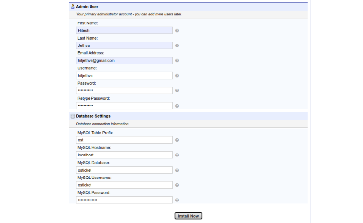

Admin-Benutzer

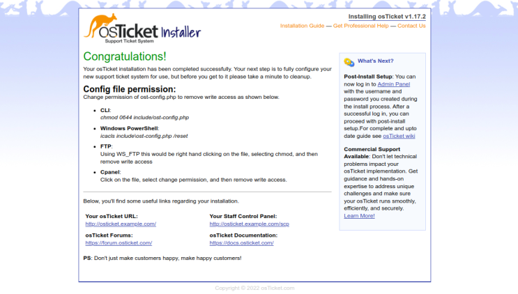

Gib deine Helpdesk-URL, deinen Namen, deine E-Mail-Adresse, deinen Datenbanknamen, deinen Benutzernamen und dein Passwort ein und klicke dann auf die Schaltfläche Jetzt installieren, um die Installation zu starten. Sobald osTicket installiert ist, solltest du die folgende Seite sehen.
Installation erfolgreich

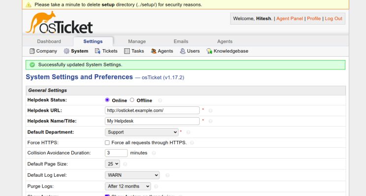

Gib deinen Admin-Benutzernamen und dein Passwort ein und klicke auf die Schaltfläche Anmelden. Auf dem folgenden Bildschirm solltest du das osTicket-Dashboard sehen.
Seite mit den Systemeinstellungen

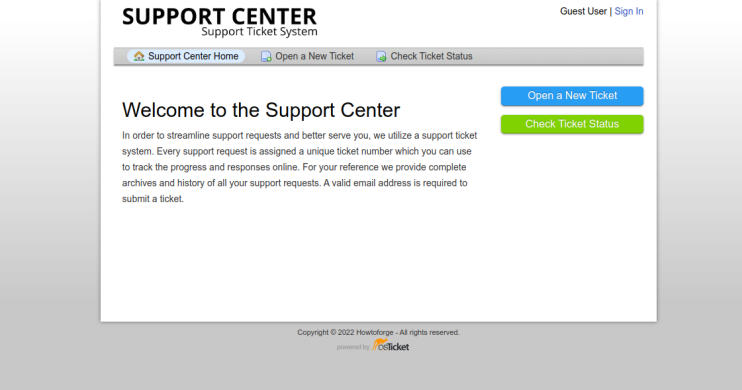

Du kannst die osTicket-Standardseite auch über die URL http://osticket.example.com aufrufen .
Client GUI
