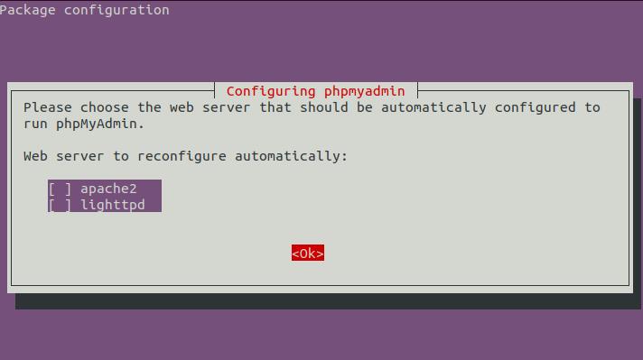

Während der Installation wirst du aufgefordert, den Webserver auszuwählen (siehe unten):
PHPMyAdmin installieren

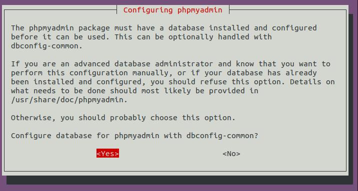

Da wir den Nginx-Webserver verwenden, kannst du einfach TAB und dann ENTER drücken, um diese Aufforderung zu umgehen. Du wirst aufgefordert, eine Datenbank zu konfigurieren, die phpMyAdmin verwenden soll.
configure PHPMyAdmin

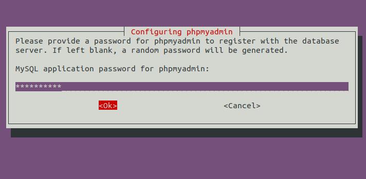

Wähle Ja und drücke Enter, um fortzufahren. Du wirst aufgefordert, ein Passwort für die phpMyAdmin Anwendung zu wählen und zu bestätigen (siehe unten):
MySQL-Anwendungspasswort
Gib das gewünschte Passwort ein und drücke die Eingabetaste, um die Installation abzuschließen.

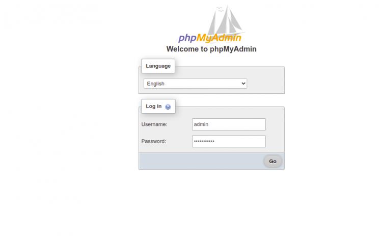

Öffne nun deinen Webbrowser und gib die URL https://phpmyadmin.eample.com ein. Du wirst auf die phpMyAdmin Anmeldeseite weitergeleitet:
PHPMyAdmin Login

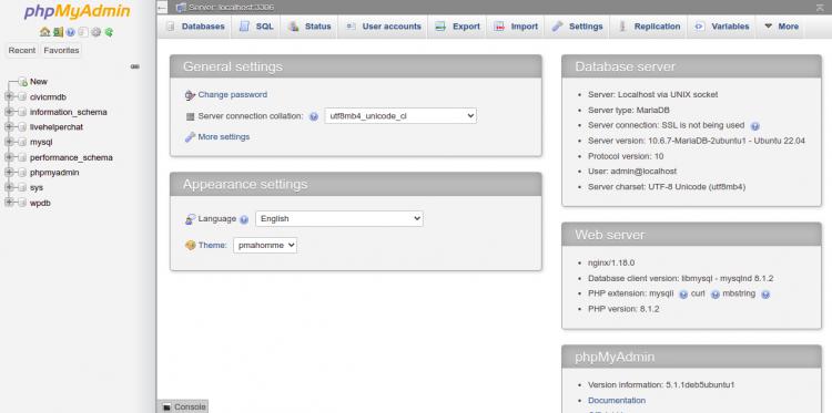

Gib deinen Admin-Benutzernamen und dein Passwort ein und klicke auf die Schaltfläche “ Go“. Auf der folgenden Seite solltest du das Standard-Dashboard von phpMyAdmin sehen:
PHPMyAdmin Web Interface
Glückwunsch! Du hast phpMyAdmin erfolgreich installiert und mit Let’s Encrypt SSL auf Ubuntu 22.04 gesichert. Du kannst dich jetzt mit phpMyAdmin verbinden, deine Datenbanken verwalten und verschiedene Aufgaben über den Webbrowser erledigen.
